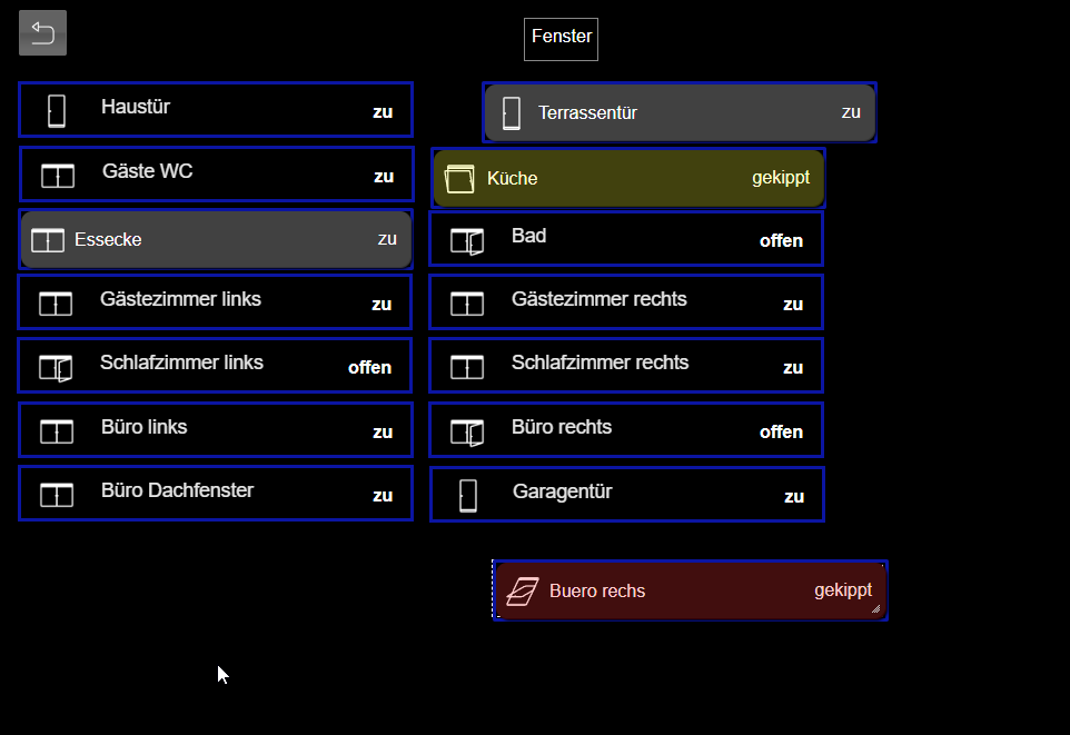

    möchte meine Fensterstatus visualisieren.
    Hierzu habe ich zwei Widgets genommen . einen mit 2 Status (open, Close) für Fenster mit HMIP-SWDO und einen mit 3 Status (open, close und tilted) für Fenster mit HmIP-SRH
    Habe versucht den 3 Status Widget für ein 2 Status Fenster zunehmen weil ich dort die Möglichkeit habe eine Farbe zuzuweisen. z.B. bei Offen rot, geschlossen grün und bei gekippt gelb.
    Nun meine Frage:
    1. kann ich den 3 status auch für Fenster mit nur 2 Status nehmen? Habs nicht hinbekommen da dann offen als gekippt (tilted) angezeigt wird.
    P.S. wie kann ich sehen welches widget ich genommen habe?
    hier mein Beispiel:
    die Terassentür ist mit 3 Status, Bad ist mit 2 Status und unten rechts das Buero rechts ist ein open, close kontakt den ich versuche mit 3 Status dar zustellen. Dort sieht man wie er bei offen gekippt anzeigt.

      sigi234
      @alero
      Suche nach Fenster offen Skipt von @Pittini
      Immer Daten sichern!

        Codierknecht
        @alero
        Ich würde da sowieso mit Aliasen arbeiten.
        Und bei den Fenstern mit nur 2 Stati kann man den passenden Wert ja dann über die Konvertierungsfunktion in den Alias prömpeln.
