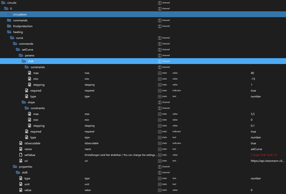

              Hier nochmal die Eigenschaften des Datenpunktes.
                "type": "state",
                "common": {
                  "name": "Einstellungen sind hier änderbar / You can change the settings here",
                  "role": "value",
                  "type": "object",
                  "write": true,
                  "read": true,
                  "param": [
                      "param": "slope",
                      "type": "number",
                      "min": 0.2,
                      "max": 3.5
                      "param": "shift",
                      "type": "number",
                      "min": -13,
                      "max": 40
                "native": {},
                "from": "system.adapter.viessmannapi.0",
                "user": "system.user.admin",
                "ts": XXXXXXXX,
                "_id": "viessmannapi.0.XXXXXXX.0.features.heating.circuits.0.heating.curve.commands.setCurve.setValue",
                "acl": {
                  "object": 1636,
                  "state": 1636,
                  "file": 1632,
                  "owner": "system.user.admin",
              Also Issue beim JS Adapter aufmachen?
              VG
              Mendikant

                @mendikant Ändere halt einfach den Datenpunkt auf string oder json und nutze stringify. Ich schreibe Objekte auch immer als string in Datenpunkte.
                • mickymM mickym
                  mendikant
                  @mickym Danke, so geht es. Auf die Idee hätte ich kommen können....

                      @Robert-6 sagte in Gelöst: Sein oder nicht sein, öhm Json oder nicht ;-):
                      Wie bzw. Wo kann ich "einfach" den Datenpunkt ändern?
                      Expertenmodus - Bleistift rechts außen
                      • R Offline
                        R Offline
                        Robert 6
                        Easy - wenn man weiß wie - vielen Dank
