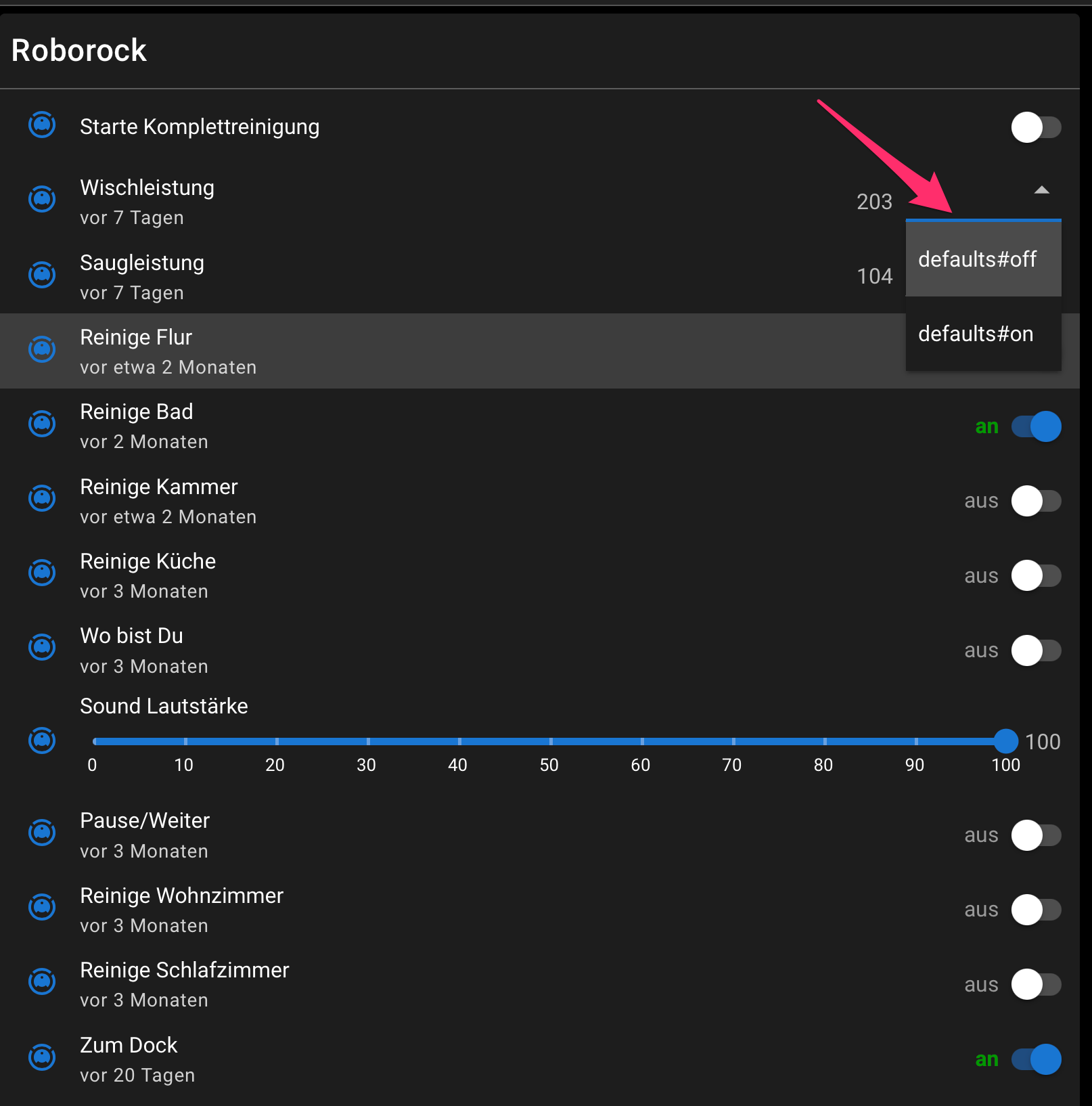

        @mcu Ich danke Dir, ich hatte das in der Doku nicht gefunden. jetzt habe ich es so eingetragen, aber ich kann es nicht übernehmen, da anscheinend doch noch ein Fehler drin ist.
        Mit besten Grüßen
        Andy
        • Damrak2022D Damrak2022
          M Online
          M Online
          MCU
          @damrak2022 Vor Turbo fehlt ein "
          DatenpuntkAnzeige eintragen
          • M MCU

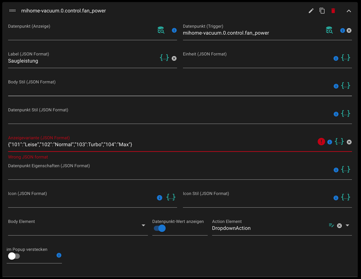

            @mcu Oh, das mit dem Code ist mein Untergang😊
            Lässt sich immer noch nicht übernehmen

                @mcu Bitte
                {"101":"Leise“,“102":"Normal“,“103":"Turbo“,“104":"Max"}
                Mit besten Grüßen
                Andy
                  @mcu Bitte
                  M Online
                  M Online
                  MCU
                  @damrak2022 sagte in Dropdown-Menü in Jarvis korrekt anlegen:
                  Anführungsstriche (Shift+2) nutzen nichts anderes, da sind andere drin
                  {"101":"Leise","102":"Normal","103":"Turbo","104":"Max"}
                  Man erkennt den Unterschied
                  Damrak2022D 2 Antworten Letzte Antwort
                  • M MCU
                    Damrak2022D Offline
                    Damrak2022D Offline
                    Damrak2022
                    @mcu Ja hat mich auch gewundert, aber das sind normale Anführungszeichen von der Mac Tastatur. Muss mal schauen, woher das kommt.
                    Danke, jetzt geht es

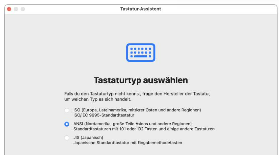

                            @damrak2022 Man kann einen Tastaturtyp wählen?
                            ISO wählen?
                            • M MCU
                              ISO wählen?

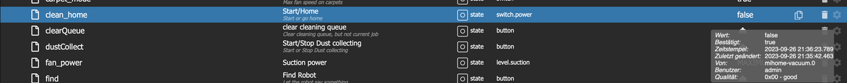

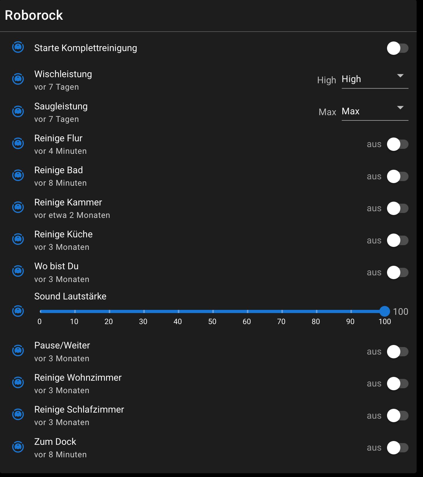

                              @mcu Ich habe jetzt mal alle meine Datenpunkte ausprobiert und alles klappt. Ich bin aber noch nicht dahinter gestiegen wie ich es erreichen kann, das der Button wieder zurück auf "aus" springt, nachdem die Reinigung abgeschlossen ist. Momentan bleibt er nämlich auf "an" stehen auch wenn der Suagroboter schon längst fertig ist und wieder n der Ladestation steht.
                              Hier im Screenshot habe ich alles manuell auf "aus" gestellt.

                                @damrak2022 In dem du per script den DP auf false setzt, der dafür zuständig ist.
                                Sollte eigentlich vom Adapter direkt gemacht werden oder nicht?
                                Du hast doch in Deinen Geräten Datenpunkt Anzeige und Datenpunkt Trigger mit dem gleichen DP besetzt?
                                • M MCU

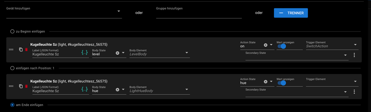

                                  @mcu Ich atte das vorher so mit der Anzeige noch nicht, sondern er hat einfach gereinigt und fertig. Bei meiner Beleuchtung klappt das
                                  Meine Lampe im Schlafzimmer habe ich so eingerichtet:
                                  Wie ich das allerdings mit dem Script auf dem Datenpunkt setze weiß ich nicht wirklich, muss ich gestehen

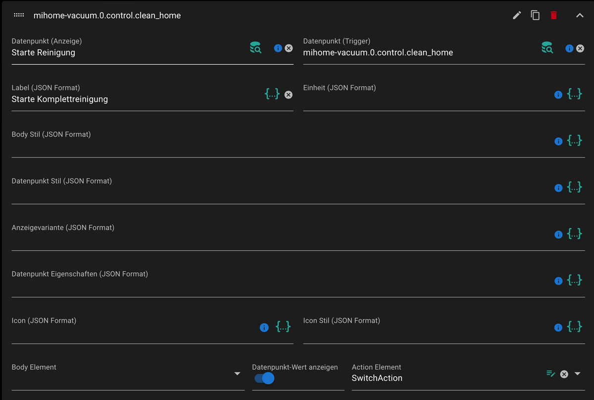

                                    Damrak2022
                                    @mcu Okay, ich habe jetzt etwas gegoogelt und zugeben das ich keinen Plan habe, wie ich dem Datenpunkt per Script auf false setze
                                    So sieht das aus wie ich den Datenpunkt für die Komplettreinigung eingerichtet habe:
                                    Bildschirmfoto 2023-09-27 um 19.18.12.png Bildschirmfoto 2023-09-27 um 19.17.31.png
                                    Und so sieht es bei den Objekten aus:
                                    Was muss ich jetzt wo genau einrichten, bzw. anpassen?
                                    Mit besten Grüßen
                                    Andy

                                      M Online
                                      M Online
                                      MCU
                                      @damrak2022 Kannst ein wenig Blockly?
                                      • M MCU
