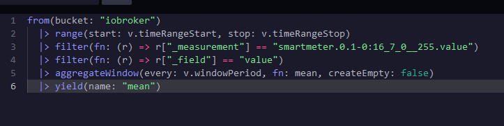

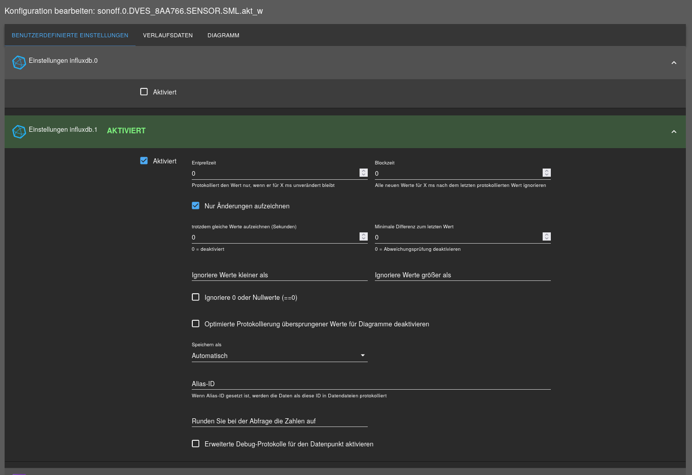

    Habe meinen Stromlesekopf so konfiguriert dass Werte kleiner als 0 ignoriert werden sollen. 145687bc-d4f7-495a-b3f2-6ae8ae05bb1e-2.PNG
    Trortdem werden immer Werte unter Null angezeigt.3f42e98b-534a-4a42-b6a0-8334270b7fd3-1.PNG
    Gibt es hier eine Lösung für mich?

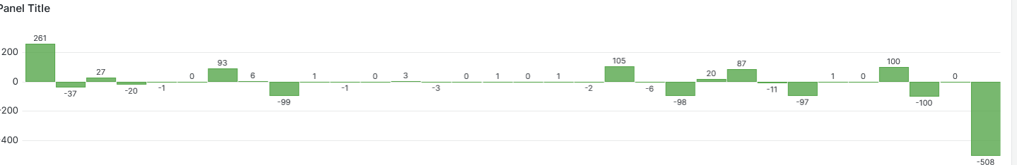

        Jupp
        wrote on last edited by
        @dp20eic
        Moin Bernd,
        ja es sit ein Balkonkrafwerk.
        Tabelle: c50f3084-df89-4f03-9ba2-2a45b9beaf12-3.PNG
        Wegen dem Script muss ich heute Abend meinen Sohn fragen.
        Melde mich wieder.

          Jupp
          @dp20eic
          Anbei mein Script: 92c6cf48-d370-45bf-bc07-1f318911f3a0-4.PNG
          Glaube allerdings nicht das das Problem ist. Warum werden Negativwerte gespeichert?

            @jupp probier es mal anstatt blanke 0 mit
            0.0 oder 0.1
            1 Reply Last reply

                • Marc BergM Offline
                  Marc BergM Offline
                  Marc Berg
                  @crunchip sagte in Werte kleiner 0 sollen nicht gespeichert werden:
                  0.0 oder 0.1
                  Das Thema hatte ich auch schon mal. Die Eingabe von "0.0" oder "-0.0" führt nicht zum Ergebnis. Stattdessen könnte man z.B. "0.00000000000001" eingeben, um sicherzustellen, dass kleine Werte > 0 trotzdem gespeichert werden.
                  Das ist aus meiner Sicht ein Bug, wenn auch mit vertretbarem Workaround.
