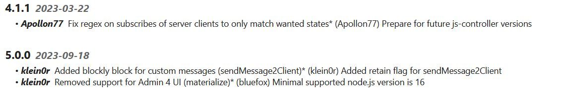

    Auf der Suche nach einer Lösung für ein MQTT-Problem bin ich darüber gestolpert, dass es offensichtlich schon eine neue Version 5.0.0 des MQTT-Adapters gibt.
    Leider wird mir das Update nicht angezeigt:
    Welches Respositorie müßte ich einstellen?

      DJMarc75D Offline
      DJMarc75D Offline
      DJMarc75
      @66er sagte in MQTT-Adapter Update wird nicht angeboten:
      Diese liefern mir das Update nicht
      Der Eintrag von Beta ist auch nicht korrekt.
      Richtig wäre:
      http://download.iobroker.net/sources-dist-latest.json

        HomoranH Offline
        HomoranH Offline
        offen (er)sichtlich ist
        Wie kommt ihr immer wieder an solche unvollständigen Informationen?
        sorry, das es jetzt dich trifft, aber es interessiert mich wirklich!
        weiterer wichtiger Lesestoff
        https://www.iobroker.net/#de/documentation/tutorial/adapter.md?dieverschiedeneninstallationsquellen

          66er6 Offline
          66er6 Offline
          66er
          @djmarc75 sagte in MQTT-Adapter Update wird nicht angeboten:
          Richtig wäre:
          Liefert folgendes Ergebnis:
          @homoran sagte in MQTT-Adapter Update wird nicht angeboten:
          Das (Screenshot in meinem ersten Post) steht genau so im Änderungsprotokoll des Adapters ! (Das es die 5.0.0 gibt!)
          Kein Ding und kein Grund, Dich zu entschuldigen.
          Aber ich stehe noch auf'm Schlauch:
          Wie komme ich an die 5.0.0, die vielleicht mein anderes Thema löst?
          LG
          Stefan
          HomoranH DJMarc75D 2 Antworten Letzte Antwort

            HomoranH Offline
            HomoranH Offline
            dann sieh dir mal meinen Screenshot genau an.
            den extra Lesestoff hast du aber verinnerlicht?
            refresht hast du auch?
            66er6 2 Antworten Letzte Antwort

              DJMarc75D Offline
              DJMarc75D Offline
              DJMarc75
              Hast Du auch auf Latest umgestellt und anschliessend das Repo aktualisiert ?
              Lehrling seit 1975 !!!

                66er6 Offline
                66er6 Offline
                66er
                schrieb am zuletzt editiert von 66er
                Groschen war inzwischen schon gerutscht. 👍
                Update wird jetzt angeboten. :-)

                  HomoranH Offline
                  HomoranH Offline
                  Was meinst Du ?

                    66er6 Offline
                    66er6 Offline
                    66er
                    Jetzt ja. Danke
                    Ja und MQTT 5.0.0 läuft jetzt. 👍
                    Leider hat es mein anderes Problem nicht gelöst
                    LG
                    Stefan

                      HomoranH Offline
                      HomoranH Offline
                      Jetzt ja. Danke
                      warum auch?
                      liegt soweit ich das verstanden habe ja am Shelly
