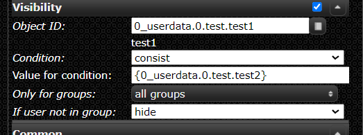

      hab gerade mal geschaut.
      leider ist die logik nicht sehr geschickt umgesetzt.
      du musst mit 2 datenpunkten arbeiten
      unter visibility object id (1) trägst du einen datenpunkt ein, in dem du alle möglichen werte einträgst, bei dem das widget angezeigt werden soll
      bei visibility / value for condition trägst du das folgende ein, datenpunkt (2) natürlich tauschen, gegen den datenpunkt, der den aktuellen wert enthält
      Bei condition wählst du consist aus
      {datenpunkt}
      Beispiel
      dp (1)
      0_userdata.0.test.test1
      enthält
      aa,bb,cc,dd
      dp (2)
      enthält
      aa wenn es angezeigt werden soll
      bb wenn es angezeigt werden soll
      xx wenn es nicht angezeigt werden soll

            @domenic-0 sagte in Mehrere Werte für Bedingung in der Sichtbarkeit:
            danke dir, sieht im Ganzen gar nicht so einfach aus ich muss mich da mal reinlesen
            eigentlich nicht so schwer
            in test1 stehen alle deine möglichkeiten bei dem du das widget anzeigen lassen wills drin
            und in test2
            steht der aktuelle zustand drin
            also anhand deines beispiels
            test1=
            "Bewölkt mit leichtem Regen, Bedeckt mit leichtem Regen, Teils bewölkt, Bewölkt")
            wenn in test 2 dann "Bedeckt mit leichtem Regen"
            drin steht wird das widget angezeigt.
            steht in test2 "Sonne" drin, dann nicht, da das wort sonne in test1 nicht vorkommt
              und in test2
              test1=
