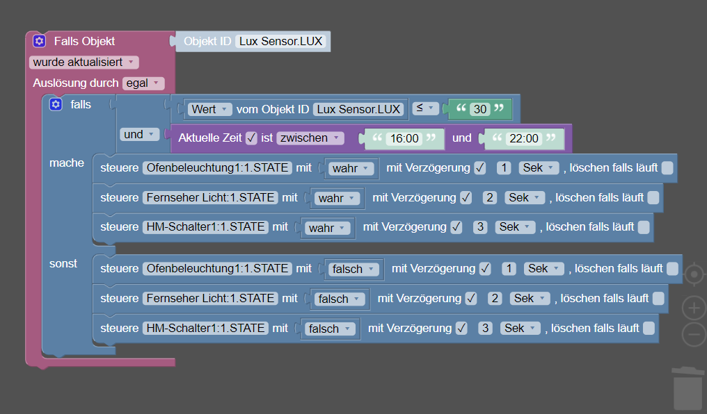

    ich möchte meinen Lux-Sensor und eine Zeitsteuerrung für eine Lichtschaltung steuern.
    Das Einschalten funktioniert, nur das Ausschalten geht nicht.
    Kann es sein das wenn es dunkel ist und der Luxsensor auf Null ist keine Aktualisierung mehr erfolgt und daher keine Reaktion?
    Wie kann ich das Problem beseitigen, vielleicht kann mir jemand helfe!

      @warum sagte in Luxsensor mit Zeitsteuerrung geht nicht:
      Luxsensor
      der da währe ??
      • W Offline
        W Offline
        Warum
        Homematic, dass Einschalten funktioniert, der Sensor wird erkannt!
