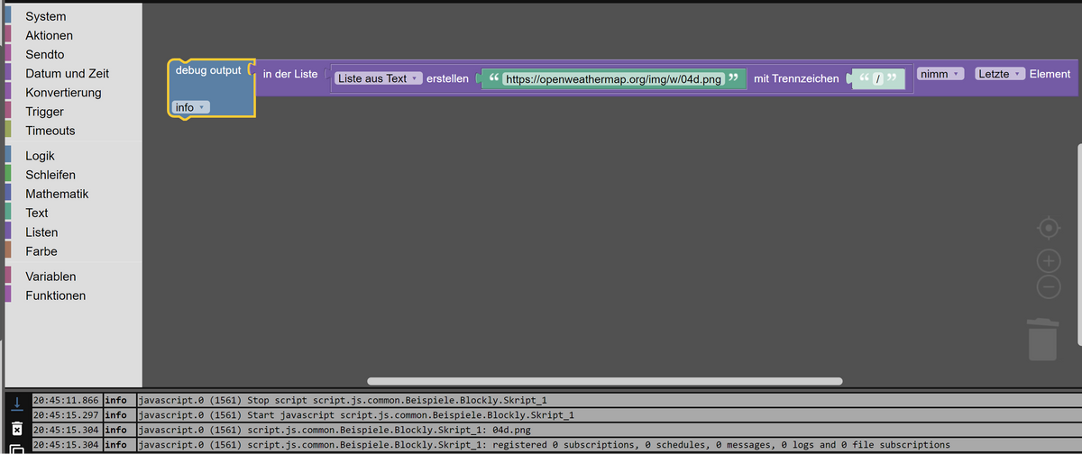

        Eine andere Möglichkeit ist: Du erstellst ein Array/Liste und nimmst das letzte Element
         <block type="debug" id="dN|5UtYR$A6s=,A*]K+x" x="-187" y="-63">
           <value name="TEXT">
             <shadow type="text" id="ZW8-*{DW@H4|5=}OdRq5">
             </shadow>
             <block type="lists_getIndex" id="inyLu-r(9Ck;GAKZN#YE">
               <mutation statement="false" at="false"></mutation>
               <field name="MODE">GET</field>
               <field name="WHERE">LAST</field>
               <value name="VALUE">
                 <block type="lists_split" id="Hs(6J}/SByX!Ewb9)W]P">
                   <mutation mode="SPLIT"></mutation>
                   <field name="MODE">SPLIT</field>
                   <value name="INPUT">
                     <block type="text" id="l*y|Qq@XtTFLAV#S@FPc">
                       <field name="TEXT">https://openweathermap.org/img/w/04d.png</field>
                     </block>
                   </value>
                   <value name="DELIM">
                     <shadow type="text" id="Oz1Dg4aemo,yRD,(Alr@">
                       <field name="TEXT">/</field>
                     </shadow>
                   </value>
                 </block>
               </value>
             </block>
           </value>
         </block>
        </xml>
