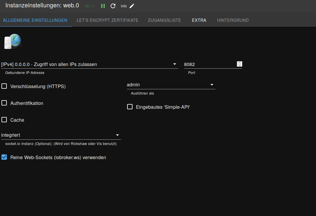

      Moin,
      keine Ahnung, aber wie ist dein Web Adapter eingerichtet?
      Bei mir so und klappt mit den Icons
      VG
      Bernd

        @dp20eic sagte in Herkunft von Icons gesucht:
        @david-g
        Exakt so habe ich es auch eingestellt.

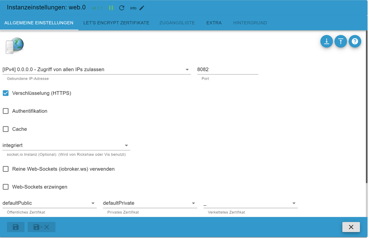

                iob upload all hat nichts gebracht.
                Hier die Settings vom Web:
                Bei den icons-material-png.0 klappr es.
                • David G.D David G.

                  @david-g sagte in icons material nicht vorhanden?:
                  und wo klappt es nicht?

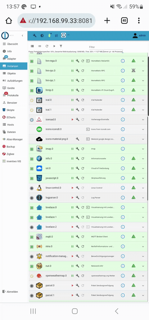

                    David G.D Online
                    David G.D Online
                    David G.
                    Der Microfilm zeigt das hier beschriebene verhalten auf @Meister-Mopper s frage
                    @meister-mopper
                    Klappen bei dir die icons-material?
                    Bei mir kommt wenn ich drauf gehe nur
                    File index.html not found: {}
                    Icons finde ich auch keine. Ein Upload ändert nichts.
                    So habe ich es Visuell und als Text dargestellt.
