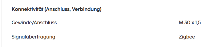

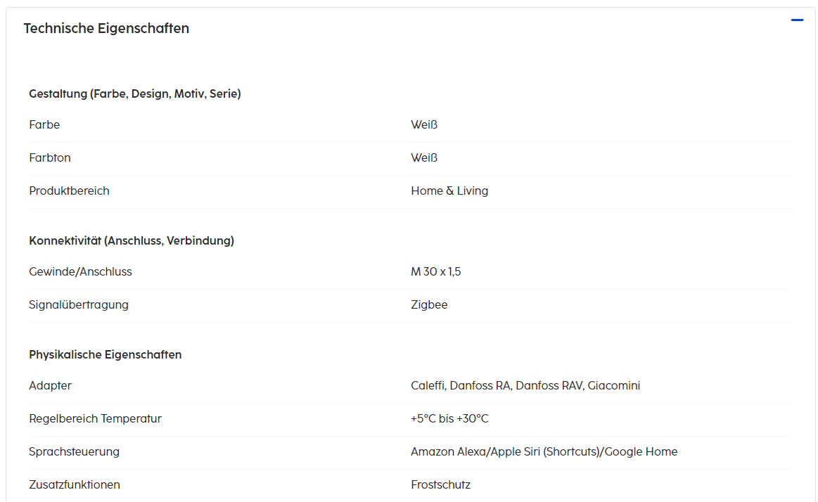

          Gemäss Technischen Eigenschaften (zu finden auf der Hama Page) ist die Verbindung zum Gateway Zigbee.
            Die scheinen sich aber nicht ganz einig zu sein:
            Oder es ist gemeint, dass das Gateway per WLAN, die Termostate aber per Zigbee angebunden sind.

              Erst einmal, doch es sagt alles, denn das, was @arteck schreibt, ist weiter unten in der verlinkten Produktseite noch zusätzlich beschrieben
              • funktioniert nur in Kombination mit der Zentrale der Hama Heizungssteuerung, um beliebig viele smarte Heizungsregler erweiterbar
              Widersprüchlich ist, dass in der technischen Beschreibung von Zigbee die Rede ist
              Konnektivität (Anschluss, Verbindung)
              Gewinde/Anschluss 	M 30 x 1,5
              Signalübertragung 	Zigbee
              So wie das aussieht, funken die Thermostate nach dem Zigbee Standard zum Gateway, das dann wiederum mit WLAN funkt, was ja auch insoweit logisch erscheint, als die Thermostate ja mit Batterien betrieben werden und WLAN da eher schlecht geeignet ist, wegen Stromverbrauch.

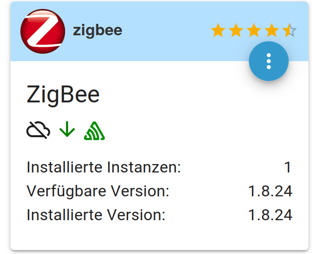

                      @marc-berg Das beschriebene Verfahren ist nicht ganz genau wie im verlinkten Beitrag. Bei diesen muss ich nach links drehen bis OF steht, danach den Drehknopf für ca 5sek drücken bis 2 Striche ( - - ) auf dem Display zu sehen sind.
                      Ich muss mir das nochmals genauer anschauen. Erschwerend hinzukommt, dass der Zigbee Adapter nicht grün wird.... (beisst sich der mit dem DeConz?)

                        @mc_quinn Also dass der Adapter grün wird ist die erste Voraussetzung, vorher was anderes zu machen ist sinnlos.

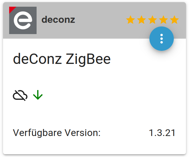

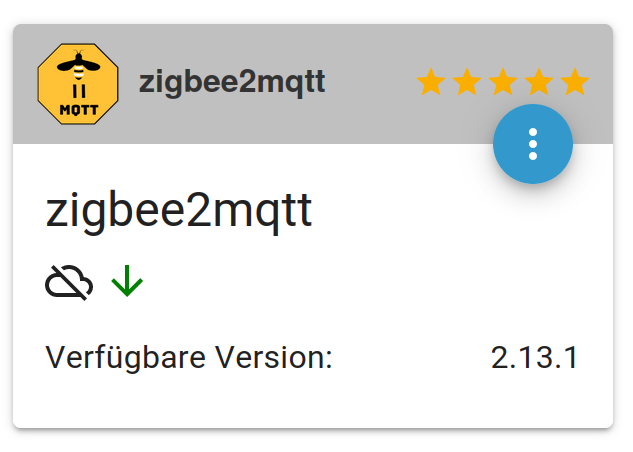

                          Es gibt ja mehrere Möglichkeiten Zigbee zu nutzen,
                          • DeConz
                          • Zigbee Stick mit iobroker Zigbee Adapter
                          • Zigbee Stick mit zigbee2mqtt und ioBroker zigbee2mqtt Adapter
                          Welchen Weg gehst Du?
                            Fragen über Fragen....
                            Wie @Winni schon schreibt, hier hast du zunächst ganz andere Baustellen. Wenn beides parallel läuft, kann das meines Wissens nicht funktionieren, weil beide veruchen, auf den Stick zuzugreifen.

                              @dp20eic deConz ist bereits installiert und meine Aqara Fenstersensoren funktionieren auch ohne Probleme mit diesem Adapter. Den Hama sehe ich nirgens... Aber wenn was anders besser gehen sollte, solls mir auch recht sein.
                              deConz habe ich mal angehalten und nochmals den Zigebee Adapter ausprobiert....bleibt rot.

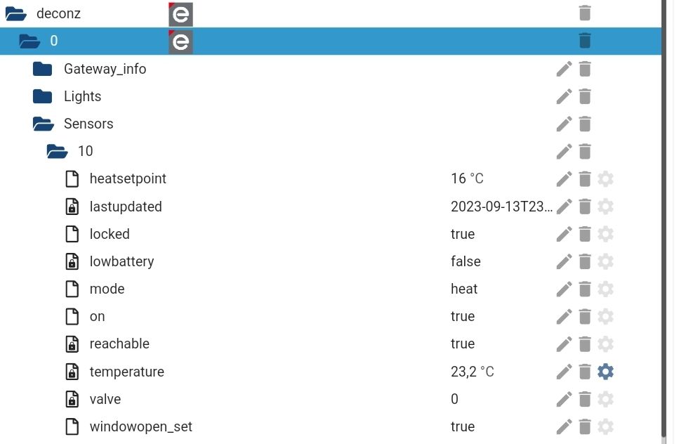

                                P.S.: habe gerade mal bei DeConz geschaut, dort habe ich die Thermostate nicht in der Kompatibilitätslist gefunden.

                                  @mc_quinn sagte in HAMA Heizungsthermotat:
                                  Ja. Die dürfen/können nicht parallel laufen.
                                  Insbesondere darf der deconz.service und der deconz-gui.service nicht laufen.
                                  Check das mit:
                                  systemctl status deconz*

                                    Freude herrscht! 😀 Der Hama konnte erfolgreich an deConz angemeldet werden.
                                    Er wird jedoch als Sensor aufgeführt und in der Phoscon App/Web sehe ich lediglich Hersteller, Produkt, Version, aktuelle Temperatur und wann er zuletzt aktualisiert hat.
                                    Jedoch wichtiger ist, dass der Hama in den Objekten unter deConz vollständig auftaucht.
                                    Und so über Blockly "Smart" wird.
                                    Wie es dazu kam:
                                    • Am Raspberry update / upgrade gemacht
                                    • zigebee, zigbee2mqtt und deConz deinstalliert
                                    • Nodejs auf die aktuellste Version angehoben
                                    • deConz wieder installiert
                                    • Conbee Stick update auf aktuellste FW (es gibt eine BETA Phoscon APP) hier
                                    Ich danke allen für eure mithilfe.
