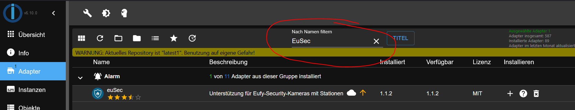

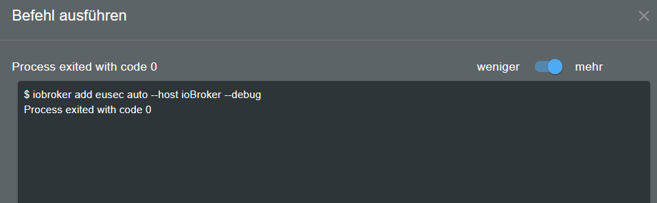

    ich habe Probleme mit dem eusec Adapter.
    Ich habe ihn gem. Anleitug via command line installiert.
    iobroker url https://github.com/bropat/ioBroker.eusec eusec
    Adpater ist vorhanden und ich wollte nun die Instanz installieren,

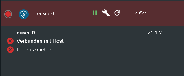

    allerdings passiert da bei der Installation seltsam wenig:
    Danach ist der Adapter direkt am Laufen und rot.

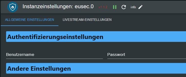

    Stoppe ihn, trage meine Daten ein und starte erneut. Nun passiert folgendes im Log:

    Jemand eine Idee?
    Die Instanz bleibt rot, es passiert da nicht viel weiter.

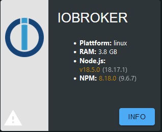

      @kuckuckmann sagte in eusec Adapter startet nicht:
      Jemand eine Idee?
      System vollständig auf Stand? Zumindest die nodejs-Version ist es nicht.
      K 1 Antwort Letzte Antwort
        Jemand eine Idee?

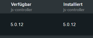

        @thomas-braun
        Eigentlich schon:
        Für den Adapter ist 16.9 Mindestanforderung
        NSPanel Dokumentation im GitHub Wiki:
        https://github.com/joBr99/nspanel-lovelace-ui/wiki
        • K Kuckuckmann
          @thomas-braun
          Eigentlich schon:
          Eigentlich schon:
          Eigentlich nicht...
            Eigentlich schon:
            Eigentlich nicht...
            K Offline
            K Offline
            Kuckuckmann

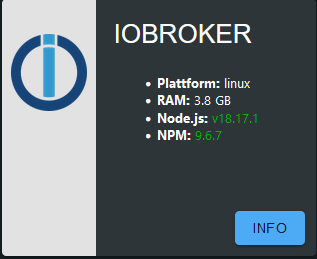

            @thomas-braun
            Hm ok, ein bereits kompatibler stand durch ein Update kompatibler gemacht.
            Voila:
            Ändert aber nix am Fehlerbild.
