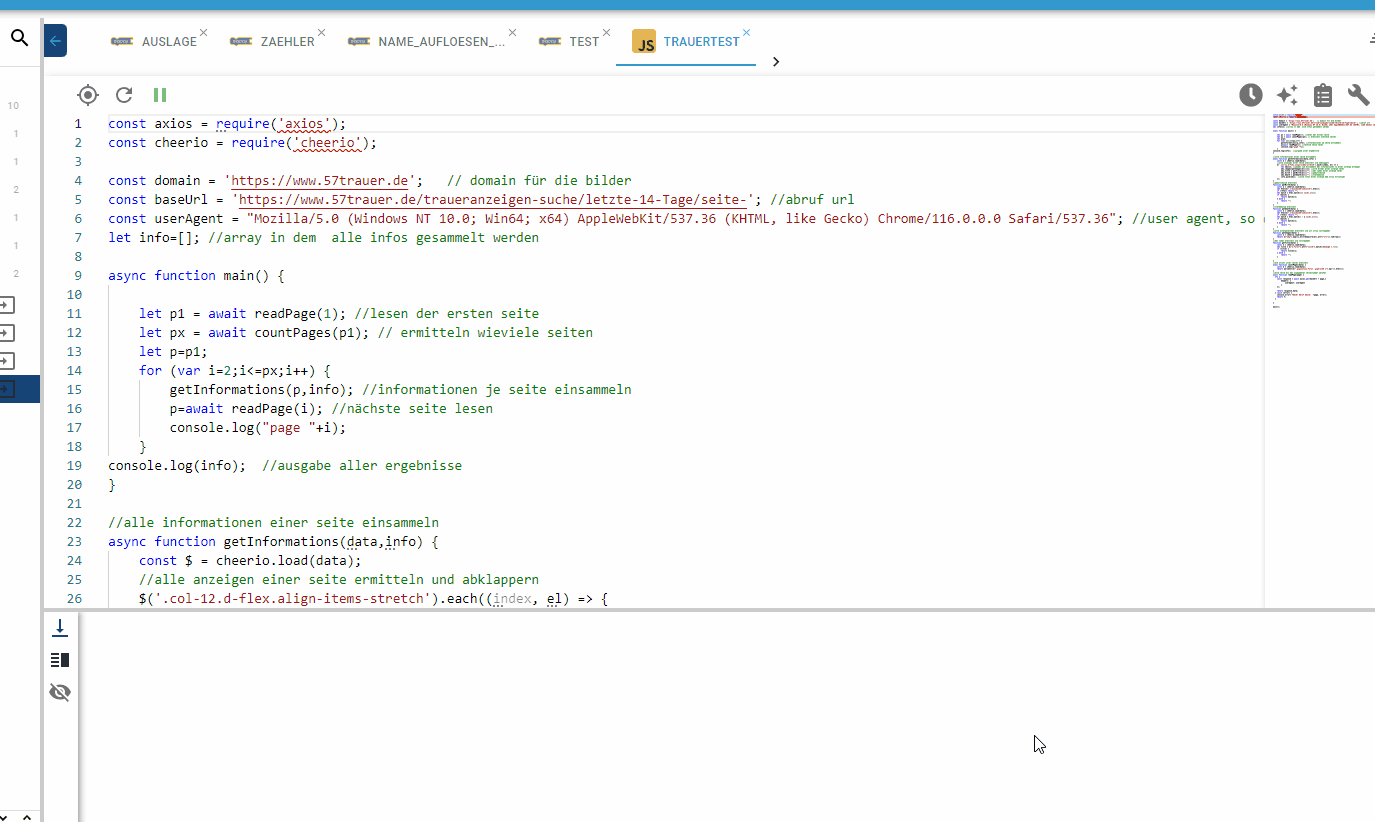

        @david-g
        das was du da kopierst, sieht immer so aus, als ob du es aus dem iobroker-log nimmst.
        kannst du bitte mal hier schauen?
        www_screencapture_com_2023-9-14_14_49.mp4
        mit dem original skript wird dann am ende in dem log, das array ausgegeben.
        ich habe oben mal noch eine debug-zeile eingefügt, bitte script nochmal aktualisieren

          @oliverio
          So ist es bei mir:
          • David G.D David G.
            @oliverio
            So ist es bei mir:

            #21
            @david-g
            ok,
            und axios und cheerio ist auch in den Einstellungen des javascript adapters als zusätzliche module eingetragen?
            es sieht so aus, wie wenn der seitenabruf von axios nicht geht, allerdings ohne eine fehlermeldung zu werfen.
            ich habe hier nochmal ein paar mehr debug outputs reingemacht.

              David G.D Online
              David G.D Online
              David G.
              #22
              @oliverio
              Jetzt kommt im Log:
              9:51:07.191	info	javascript.0 (23527) Stop script script.js.Eigene_Scripte.trauertest
              09:51:07.243	info	javascript.0 (23527) Start javascript script.js.Eigene_Scripte.trauertest
              09:51:07.252	info	javascript.0 (23527) script.js.Eigene_Scripte.trauertest: F main
              09:51:07.252	info	javascript.0 (23527) script.js.Eigene_Scripte.trauertest: F readPage
              09:51:07.254	info	javascript.0 (23527) script.js.Eigene_Scripte.trauertest: registered 0 subscriptions, 0 schedules, 0 messages, 0 logs and 0 file subscriptions
              09:51:08.633	info	javascript.0 (23527) script.js.Eigene_Scripte.trauertest: page 1
              09:51:08.633	info	javascript.0 (23527) script.js.Eigene_Scripte.trauertest: status 200
              09:51:08.633	info	javascript.0 (23527) script.js.Eigene_Scripte.trauertest: <!DOCTYPE html> <html lang="de" dir="ltr"> <head> <meta charset="utf-8" /> <meta http-equiv="X-UA-Compatible" content="IE=edge" /> <meta name="viewport" content="width=device-width, initial-scale=1, shrink-to-fit=no" /> <meta name="description" content="Lesen Sie aktuelle Traueranzeigen und Todesanzeigen der letzten 14 Tage aus Ihrer Tageszeitung und gedenken Sie Ihren Verstorbenen." /> <link rel="canonical" href="https://www.57trauer.de/traueranzeigen-suche/letzte-14-tage/seite-1" /> <meta property="og:title" content="Traueranzeigen der letzten 14 Tage | 57trauer.de" /> <meta property="og:description" content="..............
              09:51:08.680	info	javascript.0 (23527) script.js.Eigene_Scripte.trauertest: Anzahl Seiten NaN
              09:51:08.680	info	javascript.0 (23527) script.js.Eigene_Scripte.trauertest: []
              (Zeile 11 steht nicht im Log, macht das Forum irgendwie da hin ....)
              axios und cheeriosind aktiv. "Mein" Skript lauft ja durch und braucht auch beides.
                @oliverio
                Jetzt kommt im Log:

                      David G.D Online
                      David G.D Online
                      David G.
                      #26
                      @oliverio
                      Komische Sache, dass es bei dir geht und bei mir nicht.
                      Hab eben ganz vergessen drauf zu Antworten. Ich habe dort keinen Account oder ähnliches.
                      Anbei das Log der neuen Version:
                      15:53:54.279	info	javascript.0 (23527) Start javascript script.js.Eigene_Scripte.trauertest
                      15:53:54.287	info	javascript.0 (23527) script.js.Eigene_Scripte.trauertest: F main
                      15:53:54.287	info	javascript.0 (23527) script.js.Eigene_Scripte.trauertest: F readPage
                      15:53:54.289	info	javascript.0 (23527) script.js.Eigene_Scripte.trauertest: registered 0 subscriptions, 0 schedules, 0 messages, 0 logs and 0 file subscriptions
                      15:53:54.590	info	javascript.0 (23527) script.js.Eigene_Scripte.trauertest: page 1
                      15:53:54.590	info	javascript.0 (23527) script.js.Eigene_Scripte.trauertest: status 200
                      15:53:54.641	info	javascript.0 (23527) script.js.Eigene_Scripte.trauertest: null
                      15:53:54.642	info	javascript.0 (23527) script.js.Eigene_Scripte.trauertest: Anzahl Seiten NaN
                      15:53:54.642	info	javascript.0 (23527) script.js.Eigene_Scripte.trauertest: []
                        @oliverio

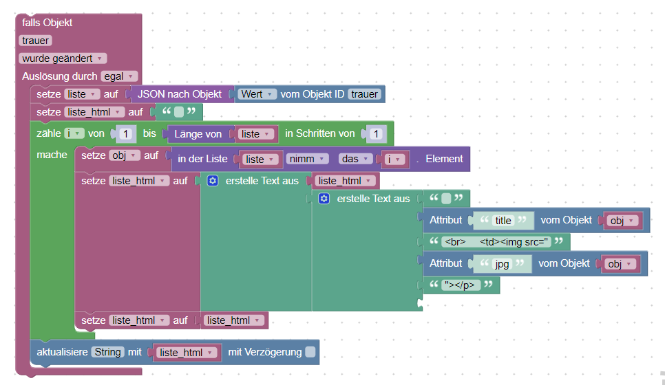

                          David G.D Online
                          David G.D Online
                          David G.
                          #28
                          @oliverio sagte in Funktion gibt kein result aus und JS Funktion erweitern:
                          Das einfachste aber dürfte sein deine suchmethode zu nehmen die ja die Seriennummer wohl findet
                          Meine ist weit hergeholt.
                          Ich musste googlen wie der trigger auszusehen hat oder es mir in der js Ansicht von einem Blockly abschreiben 🤣

                                  if (title) {
                                      return title[1];
                                  } else {
                                      return "";
                              //die anzahl aller seiten ermitteln
                              async function countPages(data) {
                                  const $ = cheerio.load(data);
                                  return parseInt($('.pagination li').last().prev().text());
                                  //return parseInt($(".pagination:first .page-item a").eq(-2).html());
                              //eine seite mit der angegebenen seitennummer abrufen
                              async function readPage(page) {
                              console.log("F readPage ");
                                try {
                                  const response = await axios.get(baseUrl + page,{
                                      headers: {
                                          userAgent: userAgent
                              console.log("page "+page);
                              console.log("status "+response.status);
                                  return response.data;
                                } catch (error) {
                                  console.error('Fehler Abruf Seite: '+page, error);
                                  return 0;
                              main();

                              EDIT:
                              Lasse die Daten noch in einen DP ausgeben.
                              Klappt auch, jedoch bekommeich in der Zeile 22 wo ich das mache einen Fehler angezeigt.
                              Warum?
                              console.log(info);  //ausgabe aller ergebnisse
                              setState("0_userdata.0.trauer", info, true);
                              16:44:53.164	warn	javascript.0 (23527) at main (script.js.Eigene_Scripte.trauertest:22:1)

                                  @oliverio
                                  Hab ich mittlerweile auch gerafft, da muss man das ja so machen.
                                  Hab in meiner Tabelle jetzt alles eingebaut. Wenn mehrere Bilder vorhanden sind auch beide Bilder.
                                  Ebenso die beiden Daten falls vorhanden.
                                  Vielen Dank für deine Hilfe.
