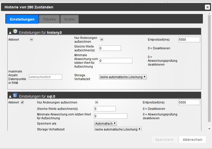

    Natürlich macht mir flot jetzt keine Diagramme mehr in vis.
    Seit das Problem auftritt, hab ich keine neuen Werte zum Loggen hinzugefügt, habe allerdings heute einige rausgeworfen.
    Auffällig ist, das das gesamte iobroker system gefühlt etwas langsamer ist. Der Aufbau der vis views dauert eine sekunde länger als normal, Schaltbefehle kommen 2-3 Sekunden später an…
    Ein Neustart des iobroker Rechners (Windows 7) ändert daran nix
    Was kann ich da tun?
