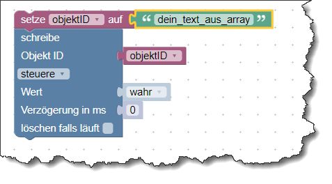

      @fleetch
      Meinst Du sowas:
      Ansonsten hilft immer: ZEIGEN!

      • CodierknechtC Codierknecht
        @fleetch
        Meinst Du sowas:

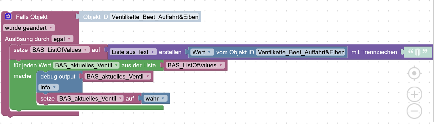

        fleetch
        @codierknecht
        danke für die Antwort. Dein Ansatz habe ic auch schon versucht, jedoch ohne Erfolg oder ich hab irgendwas übersehen. Hier mein aktueller Stand:
        unter Debug benötige ich eine Funktion die dann in das Objekt mit dem Namen aus in " BAS_aktuelles_Ventil" einen Wert schreibt.
        Im Debug kann ich den Inhalt auslesen aber ich kann den Inhalt nicht als Objekt Name verwenden.
        Hast Du dazu noch eine Idee?

          @fleetch Innerhalb der Schleife nur diesen Block verwenden und Deine anderen entfernen:
          Somit wird die ObjektID festgelegt und mit wahr beschrieben.

              fleetch
              @djmarc75
              Hi, habs ausprobiert ... keine Ahnung warum es vorher nicht funktionierte, aber jetzt tuts.
              Vielen Dank für den Tipp.
