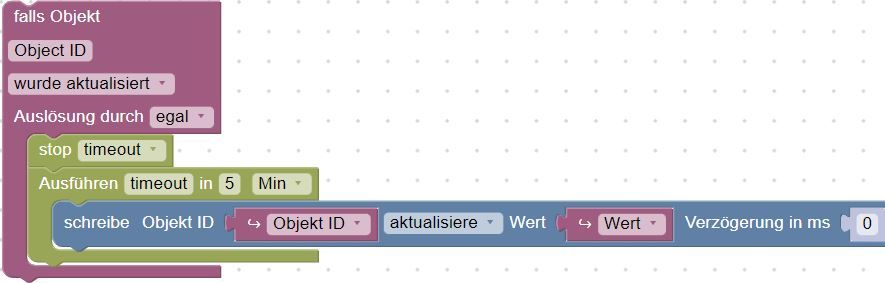

      @manfredhi
      Vielleicht so:

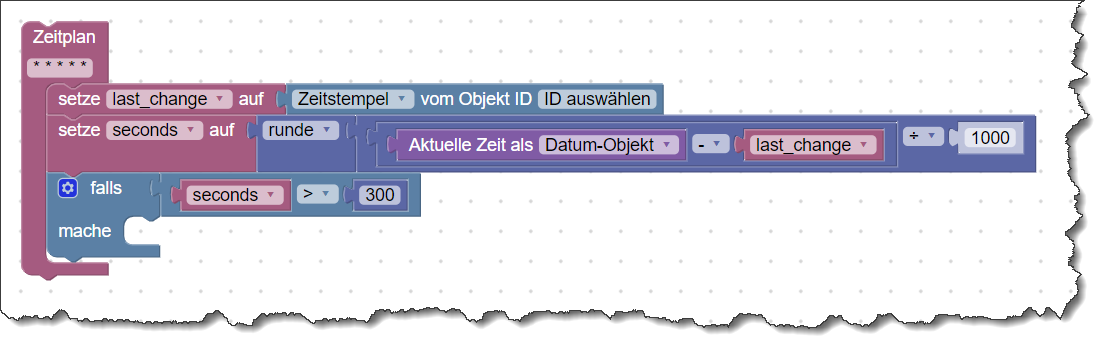

        @manfredhi sagte: 5 Minuten lang nicht geändert hat, dann soll der gleiche Wert nochmals aktualisiert werden.
        Du meinst: Seit 5 Minuten nicht aktualisiert ...?
