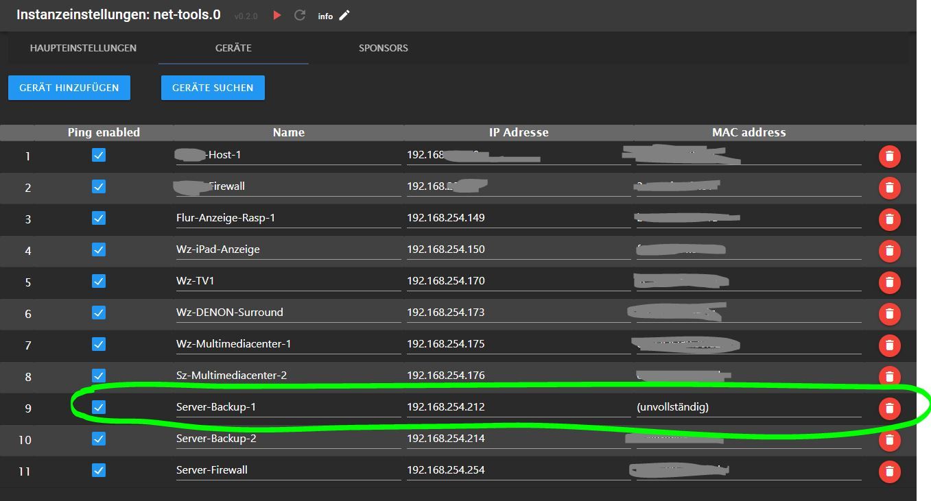

    Hallo
    ich hab v0.2.0 bei mir drauf, System alles top aktuell.
    Problem: Ich kann einen Geräteeintrag unter Net-Tools nicht ändern und auch nicht löschen.
    Habe geändert, gespeichert neu gestartet, dann vorher gestoppt und dann versucht zu ändern und auch zu löschen und dann wieder gestartet usw. er lässt mir diesen Eintrag einfach nicht ändern und auch nicht löschen.
    Hat wer das gleiche Problem oder gehabt und eine Lösung?
    Vg M

        Habs aber eben hinbekommen, erst den Dienst stoppen, dann unter Objekte den betreffenden Baum löschen, dann im Adapter die Position löschen und wieder starten, dann weg.
        Vielen Dank.

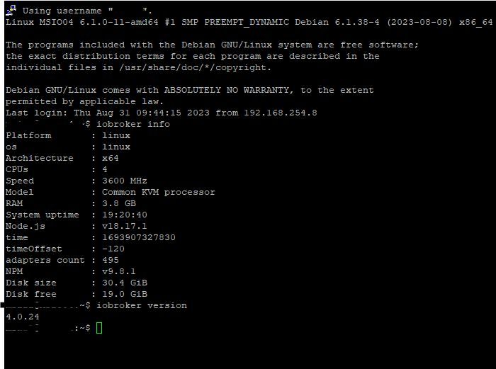

          Neben der Admin version würde mich auch die js-controller version interessieren.

            @jey-cee
            Version v7.0.3

              @michl75 keine halben Sachen, die admin version fehlt noch dazu
              edit
              @michl75 sagte in Problem mit Net-Tools:
              Version v7.0.3
              das ist dein javascript

                @crunchip
                meintest du das?
                  meintest du das?
                  nein
                  die Version deines Admin Adapters

                    @crunchip aaahh... ich sollte nicht alles gleichzeitig machen... sorry.
                    v6.8.0
