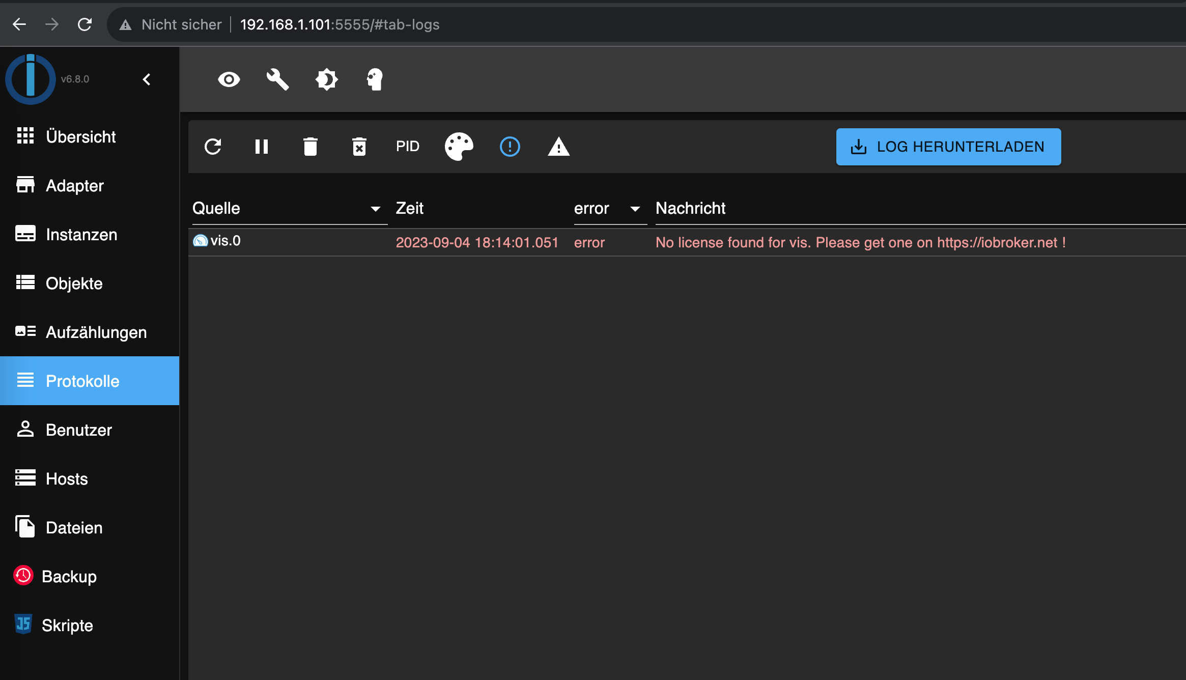

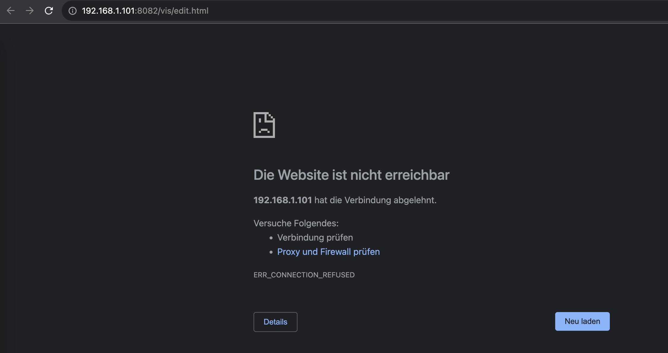

    Bildschirm­foto 2023-09-04 um 18.29.12.png Bildschirm­foto 2023-09-04 um 18.29.27.png Bildschirm­foto 2023-09-04 um 18.29.32.png Hallo,
    ich habe IOBroker 8.1 neu aufgesetzt.
    Dieser läuft in einem Docker Image.
    Hardware ist ein Synology 920.
    Das Docker läuft im Bridge Modus. IP Adresse des Sysnology auf Port 5555.
    Ich habe die Basis konfig durchlaufen lassen und alle Adapter haben den neusten Stand (Keine aktualisierungen möglich)
    Wenn ich VIS aufrufe geht das auf Port 8082 in einem neuen Tab, welche Leer ist.
    Fehlermeldungen gibt es unter Protokolle im IOBroker nicht (die Lizenz ist eingespielt).
    Wo ist mein Problem?

      @ttermi sagte in VIS startet nicht:
      hast du auch den Port 8082 in der Dockerumgebung angegeben
      8082 : 8082
      wie bei dir der Admin ist :
      5555 :8081
      T 1 Reply Last reply

        ttermi
        wrote on last edited by
        @glasfaser
        Nein, habe ich nicht gemacht. Portmapping umgesetzt. Rennt!
        DANKE
        Und diesmal auch direkt richtig. Ich kann die Demo View löschen, nachdem ich eine eigene hinzugefügt habe!!!
