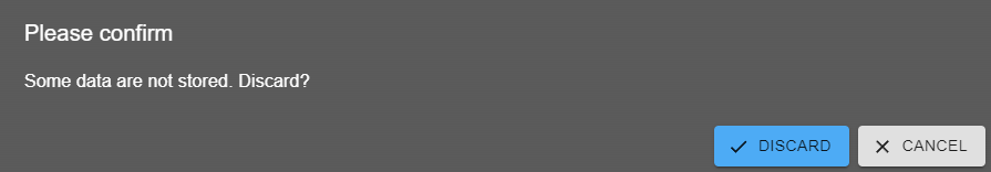

    ich stehe vor der Herausforderung, dass ich im InfluxDB-Adapter v3.2.0 (js-Controller v4.0.24, Node.js v.18.17.1 im Buanet Docker Image v8) Einstellungen nicht speichern kann: Die Funktionen von SAVE und SAVE AND CLOSE sind gänzlich ohne Funktion; eine Fehlermeldung gibt es nicht.
    Nur beim Verlassen der Konfigurationsseite der Adapterinstanz bekomme ich dann den Hinweis, dass Einstellungen noch nicht gespeichert wären.
    Gleiches geschieht auch, wenn ich die vorher exportiere Konfiguration wieder importieren möchte. Ein Komplett-Restore schafft es, die Instanz zu konfigurieren. Habt Ihr eine Idee? Sonst versuche ich den Weg über die adapter.encrypt()-Methode, um meine Werte in die Konfiguration der Instanz zu bekommen, aber irgendwas scheint ja nicht zu funktionieren.
    PS: Es gibt keine Browser-Plugins, die Skripts, etc. unterbinden.
    Bin für jeden Tipp dankbar.

                    @crunchip Das hier dürfte der relevante Part des Browser-Logs sein...
                    Uncaught (in promise) TypeError: t[e].trim is not a function
                        at n.value (JsonConfig.jsx:436:45)
                        at n.value (JsonConfig.jsx:428:30)
                        at n.value (JsonConfig.jsx:426:30)
                        at n.<anonymous> (JsonConfig.jsx:477:18)
                        at d (regeneratorRuntime.js:44:17)
                        at Generator.<anonymous> (regeneratorRuntime.js:128:22)
                        at Generator.next (regeneratorRuntime.js:69:21)
                        at r (asyncToGenerator.js:3:20)
                        at s (asyncToGenerator.js:22:9)
