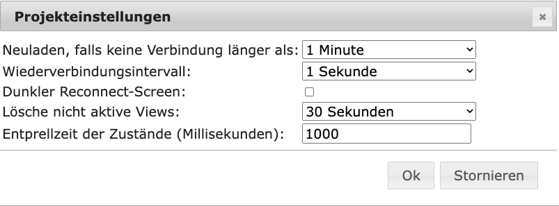

                    H Offline
                    H Offline
                    hansmeier
                    @d3ltoroxp sagte in Fully Browser lädt ständig neu, nach Standby vom Display:
                    Keine Ahnung was er da macht. Kann man das irgendwie umgehen oder ändern ? Ich will da nicht immer ewig, warten wenn ich mal am Rollo und Co was machen möchte.
                    Bei mir hat in den Edit VIS Settings die Entprellzeit geholfen.
