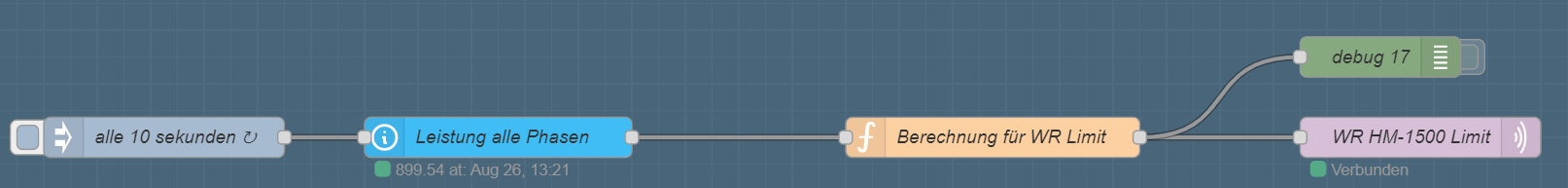

      @noah3112 Ergänzung muss ich noch erwähnen das ich die Leistung meines Hoymiles HM-1500 mit dem folgenden Flow begrenze um wenig ins Netz einzuspeisen.
      // MAX generation of the inverter Watts
      var maxPower = 1500;
      // Get current power limit or default
      var power = context.get('power') || maxPower;
      power += msg.payload;
      // clamp power between 0 and max
      if (power > maxPower) power = maxPower;
      //if (power < 30) power = 31;
      if (power < 0) power = 1;
      // wenn keine Werte vom ZÄhler kommen dann maxPower WR
      if (power == 0) power = maxPower;
      // store current powerlimit and update message
      context.set('power', power);
      msg.payload = power;
      return msg;
      Das müsste ich dann für die Zeit des Akku ladens aussetzen oder ergänzen.

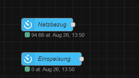

          @mickym Okay dann versuche ich mal alles zusammenzutragen.
          Ich hoffe die Bezeichnungen sind eindeutig. Netzbezug ist was aus dem Netz bezogen wird und Einspeisung wenn es einen Überschuss gibt.
          Der Plan ist diese beiden Werte (ja in Watt) möglichst auf Null zu halten. Das sind Sensoren die in Home Assistant berechnet wurden und nicht negativ werden.

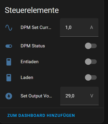

          Beim DPM habe die Möglichkeit alles über entsprechende Entitäten zu steuern.

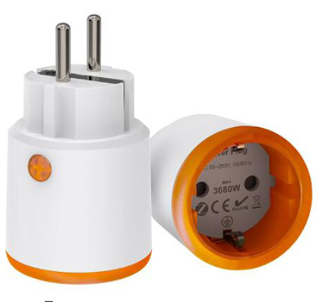

            @mickym Ach ja die Steckdose fürs Netzteil ist eine von Tuya... wird über Zigbee gesteuert.
