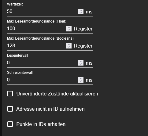

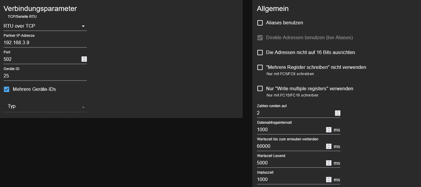

                  @glasfaser Sorry für die späte Antwort. Ich habe es vorher leider nicht geschafft.
                  Hier einmal die Manual: V5.0 (modbus)-Infrared+ Light communication protocol.pdf
                  Wenn ich als Typ nichts auswähle, dann klappt die erste Abfrage. Die folgenden dann wieder nicht.
                  Hier meine Konfiguration:

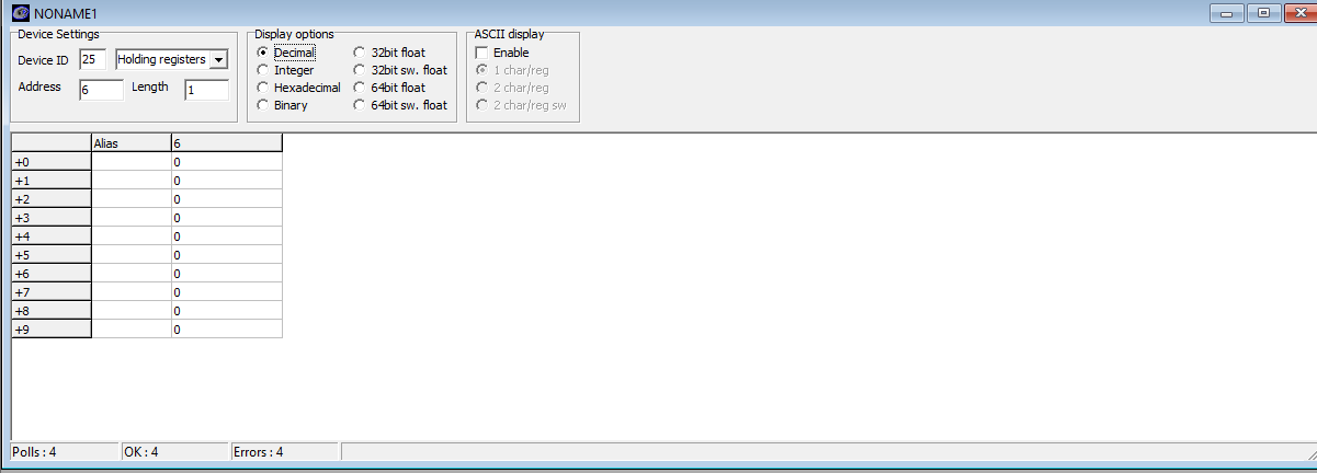

                  Das genannte Tool funktioniert auch, wobei zwischendurch errors kommen, die ich bei ComTest Pro nicht habe:
                  Benötigt ihr noch mehr infos? :-)
                  Danke für die Hilfe!

                    @cdn sagte in Modbus RTU over TCP Error response:
                    und nichts sreht im debug-log?

                      • C cdn
                        ich nutze einen Waveshare Modbus RTU TCP Wandler, welchen ich bereits getestet habe und er funktioniert problemlos um Werte meiner Bewegungsmelder auszulesen.
                        Leider scheitere ich gerade an der Einbindung in IOBroker. Ich erhalte im Log immer folgenden Fehler bei der Abfrage von Holding Registers:
                        modbus.0
                        	2023-08-25 20:33:38.835	info	Disconnected from slave 192.168.3.9
                        modbus.0
                        	2023-08-25 20:33:38.834	debug	Closing client on purpose.
                        modbus.0
                        	2023-08-25 20:33:37.841	debug	Cleaning up request fifo.
                        modbus.0
                        	2023-08-25 20:33:37.837	debug	Clearing timeout of the current request.
                        modbus.0
                        	2023-08-25 20:33:37.836	debug	Socket closed with error
                        modbus.0
                        	2023-08-25 20:33:37.834	warn	Poll error count: 2 code: {"err":"timeout","timeout":5000}
                        modbus.0
                        	2023-08-25 20:33:37.833	error	Client in error state.
                        modbus.0
                        	2023-08-25 20:33:37.833	error	Request timed out.
                        modbus.0
                        	2023-08-25 20:33:37.832	warn	Error: undefined
                        modbus.0
                        	2023-08-25 20:33:35.554	error	Error response: fe
                        modbus.0
                        	2023-08-25 20:33:32.881	error	Error response: 19
                        modbus.0
                        	2023-08-25 20:33:32.831	debug	Sending pdu to the socket.
                        modbus.0
                        	2023-08-25 20:33:32.831	debug	[DevID_25/holdingRegs] Poll address 4 - 1 registers
                        modbus.0
                        	2023-08-25 20:33:32.831	debug	[DevID_25] Poll start ---------------------
                        modbus.0
                        	2023-08-25 20:33:32.830	info	Connected to slave
                        modbus.0
                        	2023-08-25 20:32:32.828	info	Disconnected from slave 192.168.3.9
                        Der Rückgabewert (getestet mit ComTest Pro) ist normalerweise folgender:
                        20:02:29.469: Device Address: 14h, Register: 0004h
                        20:02:29.476: |-> Read Register: 0004h
                        20:02:30.496: -> [14h] [03h] [00h] [04h] [00h] [01h] [C7h] [0Eh]
                        20:02:30.546: <- [14h] [03h] [02h] [00h] [01h] [74h] [47h]
                        Ich habe vom Typ her schon alles mögliche ausprobiert, erhalte aber immer nur diese Fehlermeldungen. Jemand eine Idee? Wäre supe!
                        GlasfaserG Offline
                        GlasfaserG Offline
                        Glasfaser
                        Waveshare Modbus
                        hast du nur mit TCP im Adapter getestet !?
                        2023-08-29 19:51:25.644 warn Poll error count: 2 code: "App Timeout"
                        Dein Waveshare antwortet nicht !
                        C 1 Antwort Letzte Antwort
                        • GlasfaserG Glasfaser
                          Waveshare Modbus
                          C Offline
                          C Offline
                          cdn
                          @glasfaser du meinst ohne RTU? Da kommt gar nichts.
                          Es kommen nun Werte an, ich habe nur unglaublich viele Timeouts. Ich könnte damit leben, aber würde ungern das log so vollspamen. Komplett deaktivieren kann man das log nicht?
