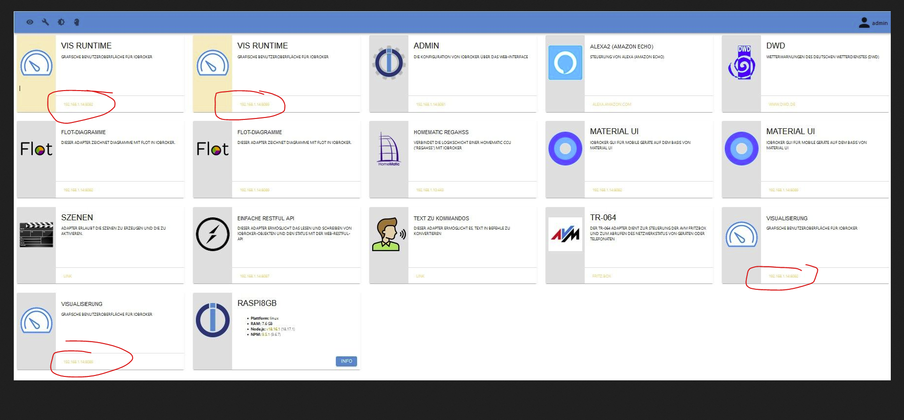

    Hallo Zusammen,
    heute ärgert mich die Software mal mehr als sonst üblich 😞 . Die Admin Oberfläche ist sehr langsam und ich musste FireFox bereits mehrfach neu starten, weil viele Buchstaben nicht angezeigt wurden. Man hat dann eine sehr Lückenhafte Anzeige. Nach einem erneuten Aufruf der Adminseite, bekommt man die Übersichtsseite angezeigt und da ist mir aufgefallen das mehrere Adapter doppelt sind. Betroffen sind "VIS RUNTIME", "Flot", "MATERIAL UI" und "VISUALISIERUNG", die sind alle über den Port 8082 und zusätzlich über den Port 8089 eingetragen und auch erreichbar. Unter den Instanzen stehen die aber nur jeweils einmal drin. Das ist mir noch nie aufgefallen.
    Laufen tut alles auf einem RaspBerry PI4 mit 8GB und SSD. Habe heute morgen den Admin Adapter auf die Version 6.8.0 upgedated, ansonsten sind alle Adapter auf dem aktuellen Stable. Node.js v18.16.1 und NPM 9.5.1 sind drauf.
    Ich habe keine Ahnung ob das mit dem Update zusammenhängt, oder woher die doppelten Ports kommen und ob die Schuld sind das alles so langsam ist.
    Wie bekommt man die weiteren Ports weg? Oder ist das völlig egal und die stören nicht? Ich habe noch einen weiteren Raspi (nur 4GB) mit IoBroker, und auf dem ist das nicht. Der ist auch deutlich schneller.
    Gruß Johannes
    Hier meine Übersichtsseite:

      @jojo58 sagte in In der Übersicht mehrere doppelte Einträge:
      kann ich auf dem Screenshot nicht erkennen.
      hast du 2 Web Instanzen?
      was sagt iob diag?
      JoJo58J 1 Antwort Letzte Antwort

        Mit den Buchstaben das taucht erst nach kurzer Zeit auf. Und du hast recht, ich habe 2 Web Instanzen und die zweite läuft auf Port 8089. Daran habe ich überhaupt nicht gedacht. Dachte immer man braucht für Cloud einmal mit und einmal ohne Authentifizierung. Daher auch zwei Cloud Instanzen. Kann das denn damit zusammenhängen das es alles langsam ist?

                    @jojo58 so auf die Schnelle sehe ich nichts böses, 2as aber nichts bedeuten muss.
                    lediglich der Port udp 1900 ist doppelt. ob das dort erlaubt ist weiß ich nicht.
                    dann im log
                    host.raspi8gb instance system.adapter.meteoalarm.0 already running with pid 1632
                    hier läuft ein Prozess mehrfach.
                    das log ist aber nur ein kleiner Ausschnitt.
                    Da solltest du im Admin mal auf warn filtern und sehen, ob da noch mehr im Argen liegt.

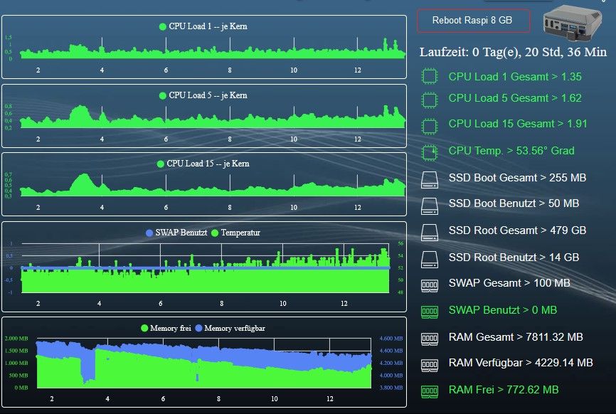

                      @homoran Stimmt, da läuft einiges auf dem IOB. Ich mache jetzt alle Raspi Updates und das node Update und dann sehen wir mal weiter. Hier aber schon mal die gesamte Ausgabe des iob diag:

                        Hallo Zusammen,
                        Gruß Johannes

                        @jojo58 schau genauer hin
                            JoJo58J Offline
                            JoJo58J Offline
                            JoJo58
                            @arteck Ich weiß, habe ich ja dazu geschrieben, die 4 laufen alle auf Port 8082 und zusätzlich auf 8089. Durch @Homoran weiß ich aber schon, das das durch die zweite Web Instanz kommt.

                                @homoran Naja, laut Statistik waren immer noch über 1 GB frei. Da würden die 100 MB Swap auch nicht helfen, oder?
                                Jetzt im Moment ist wieder mehr frei, aber wahrscheinlich heute Nacht, nachdem BackItUp läuft, sind die 100 MB Swap zumindest zeitweise wieder voll und die gehen dann auch nicht mehr auf null runter. Ist bei dem anderen Raspi genauso, hatte schon überlegt die Swap zu vergrößern, aber ob das sinnvoll ist, weiß ich auch nicht genau.
                                  eher nicht! sonst wäre der Swap nicht vollständig aufgebraucht worden.
