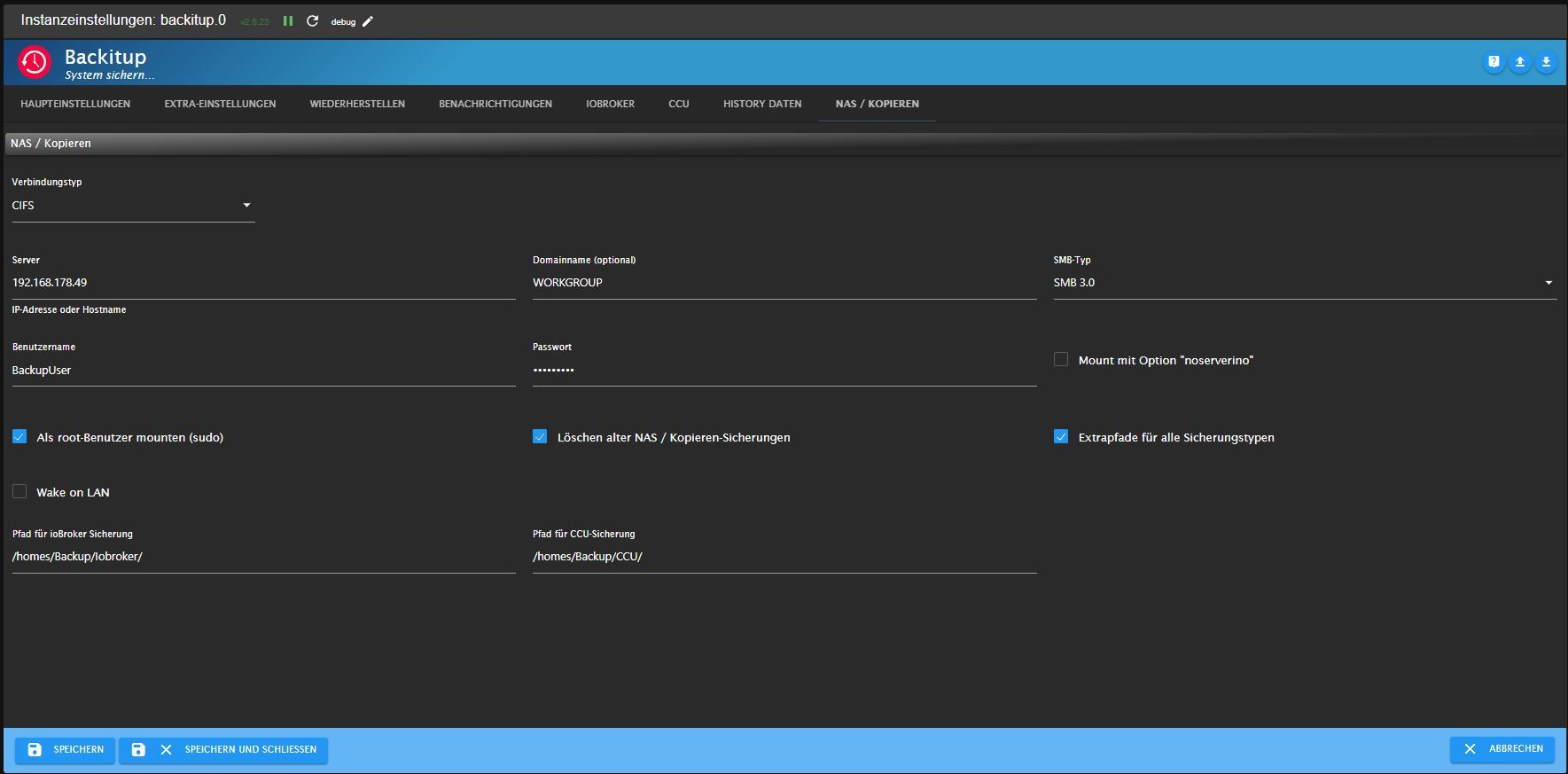

          @eulo sagte in Backitup auf Synology NAS mit CIFS:
          Hier meine IoBroker Config:
          NAS Server Adresse: die richtige IP wobei ich es auch schon mehrfach mit Hostname versucht habe.
          Domainname: Workgroup
          SMB-Typ: SMB 3.0
          CIFS Utils sind natürlich Installiert
          Folgende Hacken sind Aktiv:
          Als root-Benutzer mounten(sudo)
          Löschen alter NAS / Kopiere-Sicherungen
          Extrapfad für alle Sicherungstypen
          zeigen!
          keine Nacherzählung
          EuloE 1 Antwort Letzte Antwort
              SMB-Typ: SMB 3.0
              zeigen!
              keine Nacherzählung
              EuloE Offline
              EuloE Offline
              Eulo
              @homoran sagte in Backitup auf Synology NAS mit CIFS:
              SMB-Typ: SMB 3.0
              zeigen!
              keine Nacherzählung

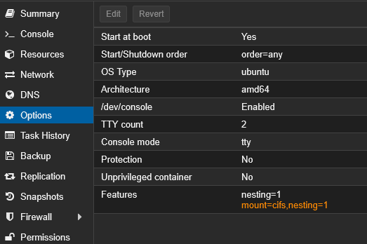

                  auf eine VM umstellen
                  ja, dann brauchst Du da wenig umstellen, aber zum Testen ein LXC mit folgenden Einstellungen ist auch ganz nett :)
                        diebelslech
                        schrieb am zuletzt editiert von diebelslech
                        @djmarc75
                        Guten Morgen alle Zusammen,
                        das war der perfekte Tipp, vielen lieben Dank. Ich habe es jetzt 5 Stunden versucht irgendwie hin zu bekommen. Das Problem war ebenfalls, dass mein Container im Proxmox : Unprivileged Container: Yes war.
                        Das ließ sich leider auch nicht ändern.
                        Ich habe in einem anderen Forum dann die Lösung gefunden und einfach ein Backup über Proxmox erstellt, diese mit Restore wieder eingespielt und bei den Einstellungen den Haken privileged eingeklickt. Danach noch wieder in Options und unter Features auf Edit und die cifs Freigabe aktiviert. Jetzt hat alles sofort funktioniert.
                        Meine Version von Proxmox ist 9.0.5.
                        Vielen Dank für deinen Super Tip. Und mit Backup, Restore, und den Harken setzten, hat alles nicht mal 10 Minuten gedauert, was ich vorher 5 Stunden lang versucht habe.
                        VIELEN DANK!
