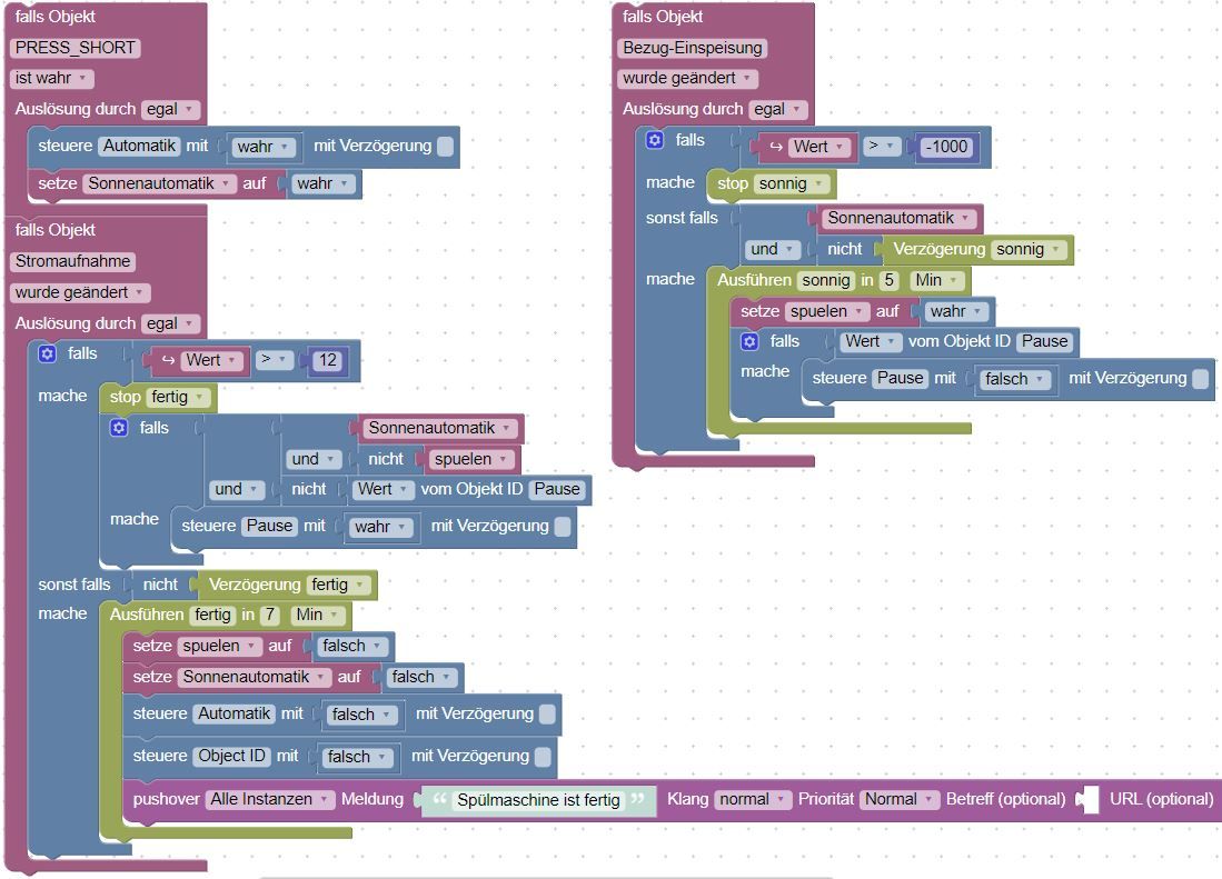

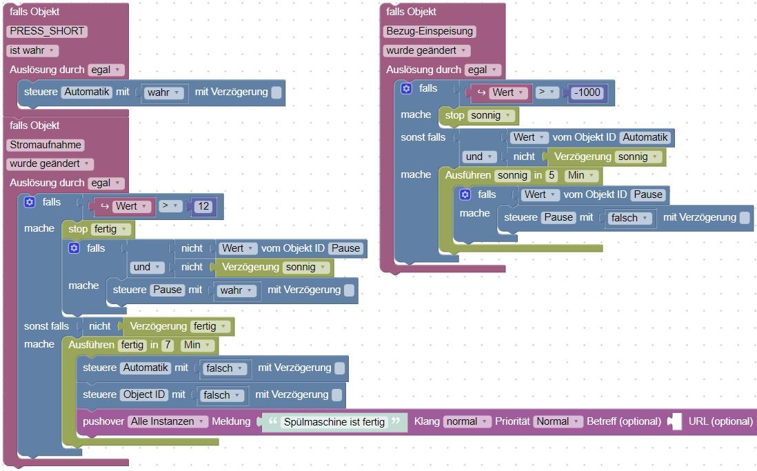

        @homewolf sagte: Wie kann ich das nun in Blockly realisieren ?
        Etwa so:

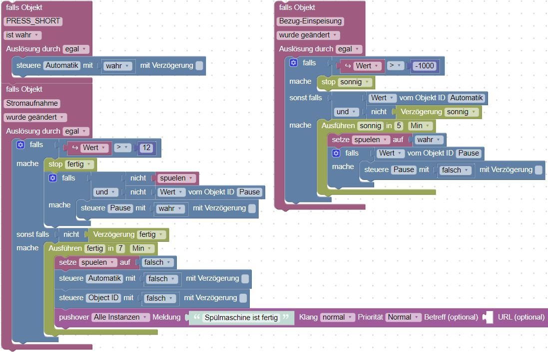

                      @homewolf
                      Habe noch die Variable spuelen ergänzt:
                      HomeWolfH 2 Antworten Letzte Antwort

                        @paul53 für mein Verständnis:
                        links der Block:
                        Wenn der Taster gedrückt wird, dann wir die Variable Automatik auf wahr gesetzt.
                        Der nächste Block wird aber aber immer ausgelöst, auch wenn der Taster nicht gedrückt wurde oder? Da es auch die Version gibt, dass die Spülmaschine von Hand angemacht wird, somit würde die Automatik dann auch eingreifen oder?
                        Aber erst mal weiter... wenn die Stromaufnahme sich nun ändert und der Wert größer 12 ist, Stopt der den Timer fertig und wenn dann Variable Spülen und Pause falsch sind, dann setzt er Pause auf wahr?
                        Wenn die Stromaufnahme sich geändert hat, aber nicht über 12 ist, und keine Verzögerung fertig läuft, dann wartet er 7 Minuten und setzt dann die Werte auf falsch?
                        Habe ich das so richtig verstanden ?
                          @homewolf
                          HomeWolfH Offline
                          HomeWolfH Offline
                          HomeWolf
                          rechter Block:
                          Wenn sich die Einspeisung verändert und der Wert größer -1000 ist, dann stoppt der den Timer Sonnig.
                          Sonst wenn Automatik wahr ist und keine Verzögerung Sonnig läuft, dann startet er die Verzögerung sonnig um 5 Minuten. Wenn dies abgelaufen ist, setzt er spülen auf und falls Wert Pause auf wahr ist, setzt er ihn auf falsch?

                            @homewolf sagte: Spülmaschine von Hand angemacht wird, somit würde die Automatik dann auch eingreifen oder?
                            Ja. Wie soll festgestellt werden, dass die Spülmaschine von Hand gestartet wurde?
                            @homewolf sagte in Spülmaschine automatisieren:
                            Ja.
                              Habe um die Variable Sonnenautomatik ergänzt:
                              HomeWolfH 1 Antwort Letzte Antwort

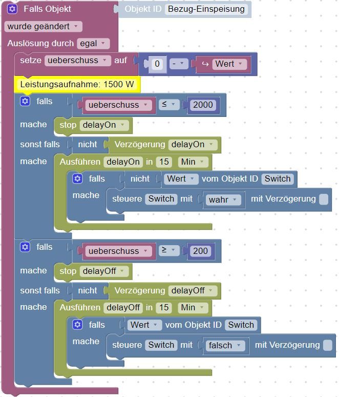

                                        Mir kam gerade noch die Idee, rechts der Block, kann man hier auch sagen, wenn Wert <-4000 ist, das er dann direkt Ausführung sonnig machen soll ohne die 5 Minuten?
                                        Also klar, könnte ich einen Block daneben machen. und wieder die Werte setzen lassen, dachte eventuell gibt es aber eine smartere Version.
                                        paul53P I 2 Antworten Letzte Antwort
                                        • HomeWolfH HomeWolf
                                          @paul53 super, es klappt perfekt.
                                          @homewolf sagte: wenn Wert <-4000 ist, das er dann direkt Ausführung sonnig machen soll ohne die 5 Minuten?
