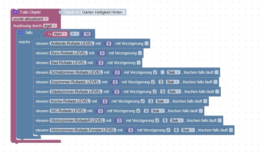

    ich habe mir ein ganz "günstiges" Skript gemacht, welches die Rollladen beim unterschreiten des Lux Wertes runter fährt.
    Das klappt auch, nur fährt er in dieser Konfiguration natürlich alle paar Sekunden die Rollladen runter, also immer dann, wenn der Helligkeitssensor aktualisiert.
    Da sie bereits unten sind, klackt ständig der Rollladen Motor :)
    Wie mache ich es also am besten, dass das Skript nur einmal ausgeführt wird bzw. vorher eine Abfrage stattfindet, ob die Rollladen bereits zu sind.
    Besser wäre die Option einmalig. Da ansonsten das Skript unnötigerweise 24 Stunden lang am Checken ist.
    Die Rollladen alle in eine "falls" Kiste packen und abfragen, ob sie unten sind? Einen Zeit Trigger mit einer Zeitspanne? Oder den Prüfe Block nutzen?
    Ich benötige einen Hinweis von euch.
    Viele Grüße und danke für eure Zeit.

      @fuxxz2 Moin,
      eine Variable setzen wenn kleiner 10 abfragen ob Var = False dann runterfahren.
      Die Var wieder auf False wenn größer 20 zB
      Als Beispiel
      Gruß Nordischerjung
      sonnige Grüße von der Ostsee
      F 1 Antwort Letzte Antwort

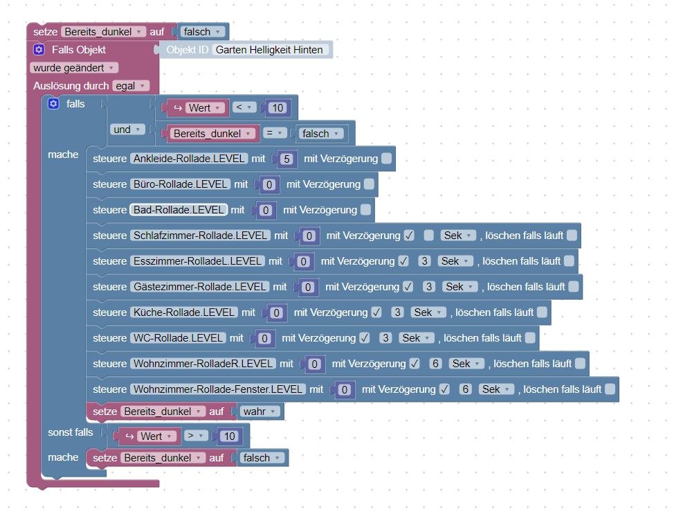

        FuXXz2
        @nordischerjung
        Danke ich versuche das mal.
        Aber wird die Variable ganz oben dann nicht IMMER auf falsch gesetzt, bevor das Skript überhaupt läuft?
        Ob ich nun also "Bereits_Dunkel" unten auf wahr stelle oder nicht, es wird doch oben am Anfang wieder auf falsch gestellt oder?

          @fuxxz2 sagte in Blockly Script zum Schalten nach LUX:
          Die wird auf false gesetzt, sobald das Script startet. "Bevor das Script läuft" ist technisch unmöglich.
