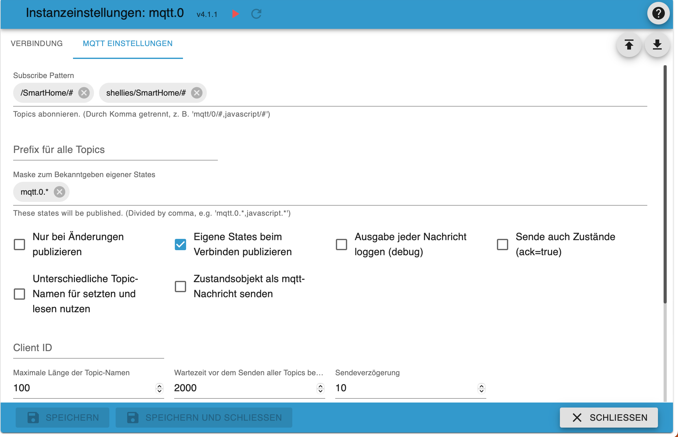

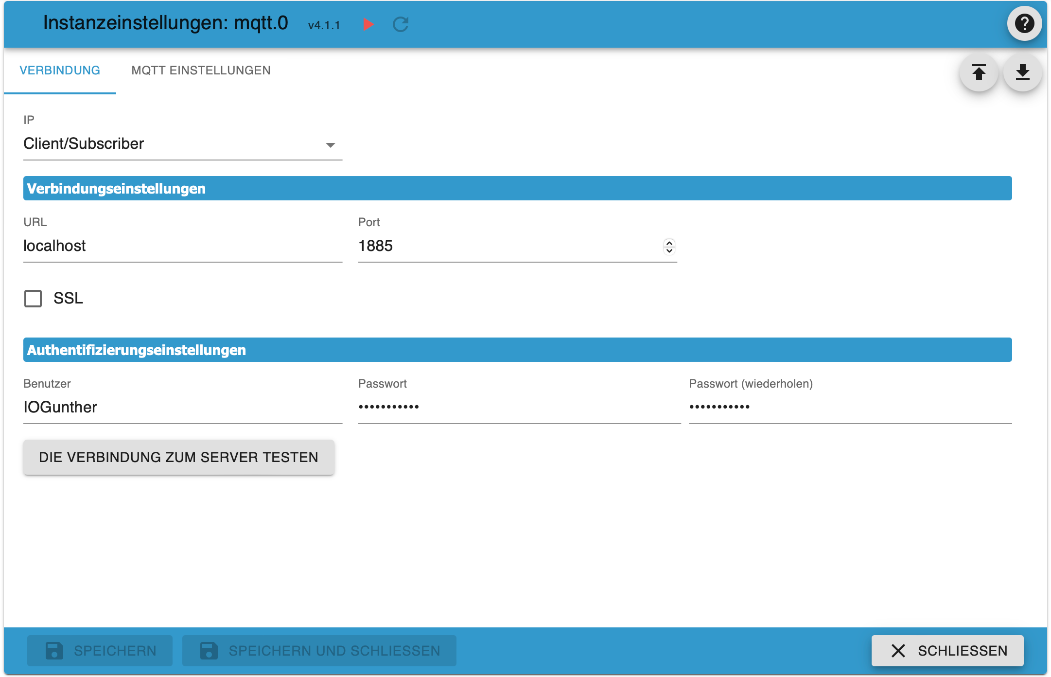

    Die Einstellungen im Adapter sehen so aus:
    Bildschirmfoto 2023-08-16 um 14.13.26.png Bildschirmfoto 2023-08-16 um 14.13.15.png
    Das hat Alles auf dem alten Rechner funktioniert.

      Da du die MQTT Instanz als Client/Subscriber konfiguriert hast, versucht sie sich zu einem MQTT Broker/Server zu verbinden und findet ihn nicht. Könnte es sein, dass du auf dem alten Raspi einen Broker (wie z.B. "Mosquitto") installiert hattest?

        Ich hab mehrere Broker am Laufen:
        Einen mosquitto unter 1886
        Noch einen von FHEM, den MQTT2 unter 1884
        dann den von IOBroker unter 1885
        und den letzten auf VenusOS unter 1883.
        Hatte aber bis jetzt gut funktioniert.
        Ich hab jetzt mal Server/Broker umgestellt. Da wird der Adapter grün.
        Allerdings bekomme ich keine Verbindung mehr in NodeRed, das auf dem VenusOS gerät läuft.
        Wenn ich Client/Subscriber aktiviere und auf "Verbindung testen " drücke, bekomme ich ein ok. Womit hat er sich den da verbunden?
