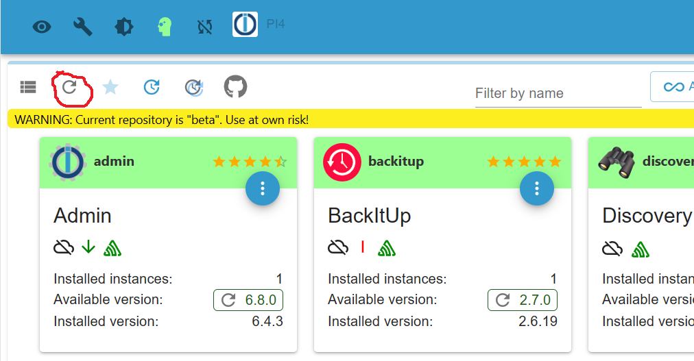

                @derrentner-0 said in Keine Admin-Adapter-Versionen > 6.3.6 im Beta-Repo:
                @mcm57
                Refreshen heißt löschen und manuell erfassen?
                Nein,
                Es heißt auf das rot umrandete Icon klicken. Damit werden die Repodaten neu vom Server geladen. Wenn dann noch immer keine aktuellen Versionen da sind UND nichts im log steht könnte es sein, dass die .net links nicht funktionieren. Aber mal sehen ob refresh hilft.
                Dann müssen da die .live links rein.

                  @mcm57
                  Wo ist das rot umrandete Icon? Im Repositories-Reiter?

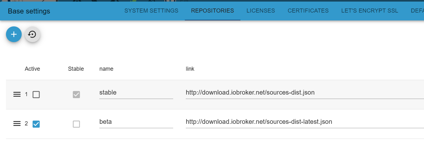

                      Und wenn Live Repository, dann soll nur .net durch .live ersetzt werden?

                            Vielen Dank, das hat ja etwas Freude bereitet! Denn: Der Refresh- Button hat’s gemacht. Nun zeigt das Beta-Repository die Admin-Adapter-Version 6.8.0.
                            Nochmals Vielen Dank an alle Beteiligten.
