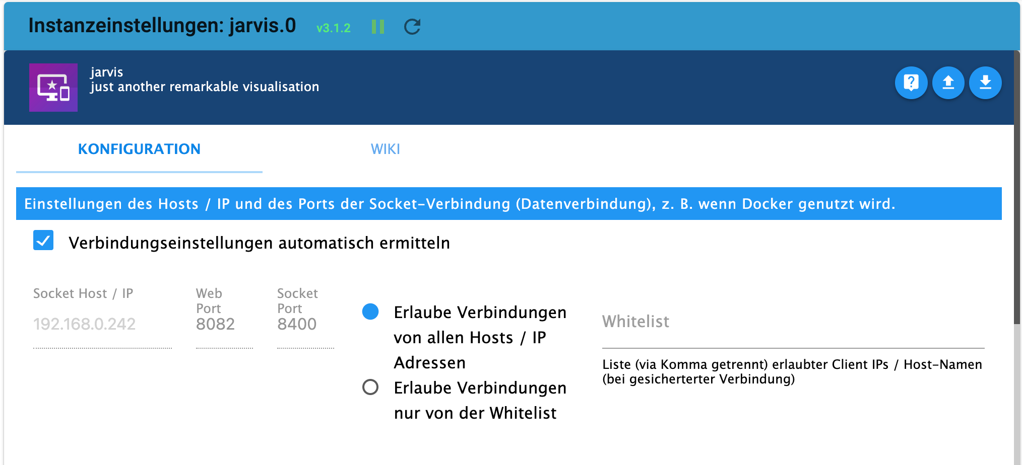

    Vielleicht kann mir ja jemand bei meinem Problem helfen! Ich hab bereits seit einiger Zeit iobroker am Laufen. Hab nun den jarvis adapter installiert (der auch den web adapter mit installiert). Mit den "Default"-Settings kann ich aber weiterhin nicht die Webseite öffnen. Da steht "Die Website ist nicht erreichbar".
    Url: http://192.168.0.242:8082/jarvis/index.html#/0/&socketHost=&socketPort=8400&socketSecure=false
    Hier meine Settings:
    Ich hab auch bereits die Ports 8082 und 8400 in den Firewall Settings meiner Synology NAS freigegeben. Aber selbst bei deaktivierter Firewall öffnet sich die Seite nicht:
    Irgendwelche Ideen, woran das liegen kann?

      @stephan80 deine ip bei socketHost ist irgendwie nur schwach grau hinterlegt, hast du die eingegeben?

        @crunchip said in Jarvis nach Installation nicht erreichbar:
        Die sind ausgegraut, weil die Option "Verbindungseinstellungen automatisch ermitteln" aktiviert ist. Bei manueller Eingabe habe ich das gleiche Problem.
