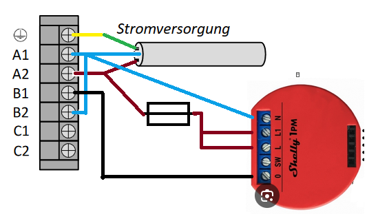

    Ich bin seit ein paar Wochen stolzer Besitzer einer Austria Email BWWP 270WT. Auf Seite 22 der Anleitung ist der Betrieb mittels potentialfreiem Kontakt zur Überschussverwendung beschrieben.
    Meine Überlegung ist nun, die Überschusssimulation durch einen Shelly, eingebunden über IoB, zu simulieren.
    Dazu habe ich nun ein paar Detailfragen und hoffe, dass mir jemand weiterhelfen kann:
    • Auf der Seite stehen zwei Schemata zum Anschluss beschrieben, einmal "Schema Eingang Potential 230V" und einmal "Schema Eingang potentialfreier Kontakt". Kann mir jemand den Unterschied erklären?
    • Wenn ich das erste Schema zum Anklemmen richtig verstehe, könnte ich "einfach" einen Shelly auf die Klemmen B1 und B2 legen und bei Bedarf zuschalten, oder? Brauche ich die Lösung aus Schema 2?
    • Wenn ich Schema 2 brauche, wie genau "simuliere" ich mit einem Shelly 1 PM Plus den potentialfreien Kontakt? Wie auf der Seite beschrieben, müsste der potentialfreie Kontakt extra mit 2A abgesichert sein. Brauche ich das?
    Vielleicht kann mir jemand weiterhelfen, vielen Dank!

      @scrub said in Austria Email Wärmepumpe | Shelly | Potentialfreier Kontakt:
      Auch wenn es für mich weniger Detailfragen als viel mehr Basiswissen ist, für jemanden der solche Arbeiten plant oder gar selbst durchführen möchte (Als Laie verboten!).
      Wo möchtest Du den Shelly denn mit seiner eigenen Versorgung anschließen? Sollte das in der Region der A1/A2 Klemmen zu finden sein, ist die Fragestellung nach Potential und getrennter Stromkreise sekundär und hinfällig.
      Die Ausführung hat dann mehr Ähnlichkeit mit dem Schema des potentialfreien Kontaktes wobei der Shelly 1PM ggf. diesen gar nicht hat, wäre aber egal.
      Sensibel sehe ich eine Querschnittsverjüngung von 1,5mm² auf 0,5mm² und alleine hieraus oder auch mit 1,5mm² würde ich die gesamte Zuleitung zum Shelly nochmal absichern (2A aber auch kleiner). Bietet nicht nur Schutz/Sicherheit sondern auch Komfort.

        Hallo Dieter und danke für deine Antworten. Ich bin zwar Laie, allerdings nach Selbsteinschätzung durchaus ein geübter. Eben die Frage nach dem Anschluss des Shelly war ja die für mich relevante. Wie man in den beiden Schemata erkennen kann, gibt es zwei Möglichkeiten, deren Unterschied sich mir nicht erschließt. Die eine der Möglichkeiten ist mit 2A abgesichert, die andere nicht.
        Und ich würde tatsächlich auch einen größeren Querschnitt wählen und nicht bei 0,5 mm² bleiben.
        Daher nochmal die Frage: Welche Anschlussmöglichkeit würdest du - anhand der Anleitung - wählen?
        Vielen Dank!

            Hi
            keine! Die Anleitung beschreibt den Anschluß einer PV-Anlage. Du fragst nach dem Anschluß eines Shellys. Entsprechend ist eine Transferleistung erforderlich und Verständnis indem was man tut (Vorschlag: siehe Zeichnung oben). An elektrischen Einrichtungen ohne das Verständnis und dann nach bebilderten Anleitungen "rumzufummeln" ist nicht ratsam, sicher noch erlaubt. Dabei ist eine ~2500€ Wärmepumpe noch das Geringste auf der Risikoseite wenn tatsächlich ein Schaden daraus entsteht (Fehlender Versicherungsschutz etc.). Insofern lass es lieber sein und ziehe jemanden dazu der es kann und dafür haftbar ist.

              In der Tat finde ich es ein wenig abgedroschen, von einer reinen Verständnisproblematik, die ich habe, auf die mechanische (und natürlich spannungsfrei vorgenommene) Installation eines Shelly zu schließen. Aber die Meinung sei dir unbelassen, ich bin mir sicher, dass ich den Shelly (wie auch schon so vieles andere in meinem Haushalt) normgerecht anschließen werde, aber trotzdem morgen noch hier sitze, tippe und nicht an einem 230-Volt-Stromschlag gestorben bin.
              Mir ging es um folgende Problemstellung, die ich geistig habe und die ich derzeit nicht lösen kann:
              @dieter_p sagte in Austria Email Wärmepumpe | Shelly | Potentialfreier Kontakt:
              Beide Anschlussschemata sind unter dem Anschluss einer PV-Anlage aufgeführt. Die zweite Möglichkeit ist für mich klar gekennzeichnet: Die Möglichkeit eines direkten potentialfreien Anschlusses an den Ausgang des WR. Diese Möglichkeit kommt für mich aufgrund Kabelführung leider nicht in Frage. Daher meine Idee, den potentialfreien Ausgang mittels eines Shelly zu simulieren.
              Jetzt bietet die Anleitung allerdings noch eine zweite Anschlussart, deren Sinn sich mir nicht erschließt, wenn es doch bereits ein Schema für den Anschluss eines potentialfreien Kontaktes gibt. Daran anschließend nun meine (Verständnis-)Frage: Unter welchen Umständen schließt man (hardwaretechnisch) dort was an? Oder anders: Sind das direkte Zuleitungen vom WR (wenn ja, warum werden die nicht auch an den potentialfreien Kontakt (Schema 2) angeschlossen)? Oder ist das ein weiterer "normaler" Anschluss ans Hausnetz mit der Möglichkeit einer Steuerung (wenn ja, welche Steuerung würde die BWWP-Firma dort vorgesehen haben? Ein Schalter ist ja nicht eingezeichnet)?
