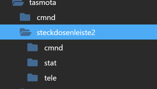

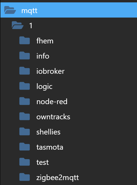

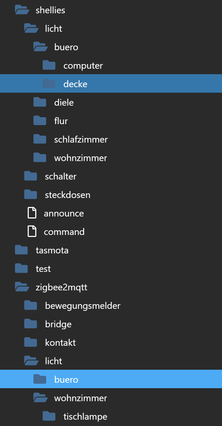

                      @stefan247 Ich kann den Post von @dp20eic nur unterstreichen. Gut kommunizieren müssen die Adapter ja nicht, aber wer alles unter einem Hut haben möchte, der installiert EINEN mqtt-Broker und gewöhnt sich an, mit JSON Strings zu hantieren. Das mag auf den ersten Blick unkomfortabler erscheinen, hat aber in der Praxis Vorteile, wenn man mehrere Informationen in EINEM Objekt hat. Ich empfehle zudem mosquitto als externen Broker zu verwenden, da der mqtt-Adapter als Broker manchmal Probleme macht und dann den mit dem mqtt-Adapter als Client zu betreiben und alle topics mit # einzubinden (zu abonnieren oder auf Denglisch zu subscriben) .
                      Der Zigbee2MQTT Adapter ist EINE rühmliche Ausnahme, da er auch die Interpretation der topics über einen externen mqtt-Broker zulässt und nicht wie die anderen Adapter einen Broker simuliert.
                      Bei allen anderen Adaptern (sonoff, etc... ) werdet ihr immer das Problem haben, dass diese nur so gut funktionieren, solange sie die topics die von den Geräten geliefert werden, verstehen und interpretieren können. Außerdem kann man sich an die Dokumentation des Herstellers halten.
                      Bei mir sind alle Systeme die mqtt sprechen dann unter einem Adapter mit Standardport 1883 eingebunden. Ein welches Gerät kommuniziert spricht über welchen Port mqtt gibt es somit nicht.
                      Zu dem kann man wenn man nicht den sonoff Adapter nutzt auch die topics/prefix Kombination frei anpassen:
                      So hat man unter jedem Gerät eigene cmnd, stat und tele Äste. Selbst hier hat man die Möglichkeit über das topic hierarchische Strukturen aufzubauen, wie ich es sonst bei den anderen Geräten gemacht habe. Also erst Gerätetyp, dann Raum und dann Gerät selbst. Und auch wenn ich mir hier keine Freunde mache, der SONOFF Adapter ist KEIN Mqtt Adapter, sonder simuliert einen Mqtt Broker. Der einzige iobroker-Adapter, der nativ die Informationen so ausgibt, wie sie vom Gerät geliefert werden, ist der MQTT-Adapter.
                      Auch bei Shellies oder Zigbee2mqtt kann man die topics frei strukturieren - was mit den Adapter nicht geht:
                      Wie gesagt man sollte sich halt etwas mit Objekten und JSON beschäftigen, was aber KEIN Hexenwerk ist.

                          @stefan247
                          Wenn du alles auf Mqtt abgestimmt hast ist es kein Hexenwerk, wenn du mit allem anfängst irgendwie schon :)
                          Ich benutze alles und werde mir unter alias.0 mit der Zeit eine ordentliche Struktur aufbauen der es dann egal ist ob ich davor mqtt, einen adapter oder ein Skript habe. Bis dato hab ich das nicht ordentlich sortiert, aber da jetzt langsam mal dieses oder jenes Gerät den Geist auf gibt, ist es dann doch schön einen Datenpunkt zu haben der nur ein Link ist.
