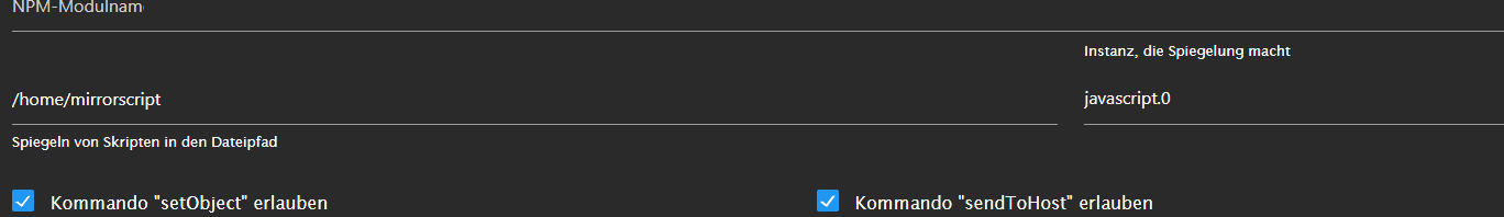

                Schnubby666
                Ich bin mit 2.6.23 unterwegs. Ich hab den Pfad und die Spiegelung auch eingestellt.
                Nach meinem Post hab ich weitere Arbeiten erstmal eingestellt und jetzt geh ich wieder rein und mein kopiertes und verschobenes Skript ist vollständig da

                • S Schnubby666
                  Mmh
