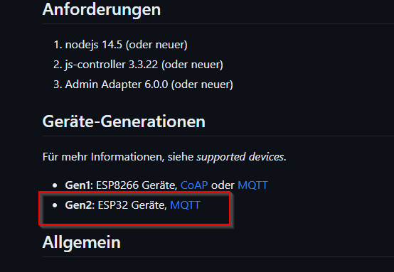

        @uwe-waizmann CoAp oder MQTT. Doku schon gelesen mit allen Hinweisen?
        • Uwe WaizmannU Offline
          Uwe Waizmann
          nodejs 14.5 (oder neuer) v18.16.1
          js-controller 3.3.22 (oder neuer) v7.0.3
          Admin Adapter 6.0.0 (oder neuer) v6.3.5
          OK, Shelly 2te Generation nur noch mqtt.
          Will ich Doku aufrufen kommt: Cannot GET /protocol-mqtt.md
          Hab sie jetzt auf git gefunden. Ok alles klar.
          Vielen Dank
          PS: kleiner Hinweis, dass Gen2 nur noch mqtt kann wäre sehr hilfreich gewesen

            @uwe-waizmann sagte in Neuer Shelly einbinden klappt nicht:
            unabhängig davon
            einige Shelly2.5 eingebunden.
            Jetzt ist einer davon kaputt gegangen und ich habe ihn ausgetauscht.
            ein shelly 2.5 ist Gen1
            Uwe WaizmannU 2 Antworten Letzte Antwort
                der neue ist jetzt gen2
                der neue WAS?
                oben hast du geschrieben,.... einen Shelly2.5 erneuert
                den Hinweis verstehe ich nicht.
                das es in der Doku steht, aber ja keiner weiß, was für einen shelly du verwendest.
                        den neuen Gen2
                        hab ich was verpasst?
                        wo gibt es einen shelly 2.5 als gen2

                          Hab keinen Plan, wann oder wie Shelly seine Versionen betitelt.
                          Bin davon ausgegangen, dass der neue eine neue Generation ist wie von Dir auf dem Bild dargestellr
                          crunchipC haus-automatisierungH 2 Antworten Letzte Antwort
                            der neue
                            2.5?? oder doch vllt ein anderer shelly
                            ich finde keinen shelly 2.5 als gen2
                            https://shelly-api-docs.shelly.cloud/gen2/
                            shelly2.5 ist nur unter gen1 gelistet
                            https://shelly-api-docs.shelly.cloud/gen1/#shelly-family-overview
                              Gen 2 haben alle "Plus" oder "Pro" im Namen.
                              https://github.com/iobroker-community-adapters/ioBroker.shelly#supported-devices-gen-1
