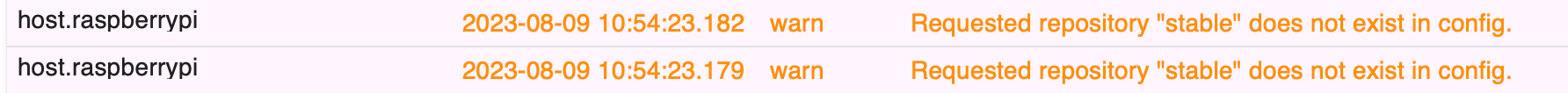

    Ich hoffe ihr könnt mir helfen… Meine Repositories sehen so aus:
    Vorher standen da alte Repos drin (…iobroker.live…) und da habe ich per Hand die beiden Test hinzugefügt, dann die beiden alten gelöscht. Jetzt kann ich die Test1 und Test2 nicht in stable und beta umbenennen - wenn ich dies mache, dann kommt sofort der Fehler
    Rücksetzen der Repos mittels des Schalters links oben (Repository-Liste auf Standard zurück setzen) tut nichts, da ändert sich nichts. ioB anhalten und ioB.fix drüber laufen lassen bringt auch nichts, es ändert sich nichts.
    Hat jemand einen Plan, wie ich die richtigen Repos eingestellt bekomme?
    Danke schon mal im Voraus!

      @guitardoc sagte in Probleme mit Repositories:
      Während stable noch aktiv war?

        @homoran Ja, vermutlich…
        IoB update gibt aus
        Used repositories: stable, stable, Test1
        Error: unknown repository is active - "stable". Known: Test1, Test2

          @guitardoc vermute ich ja auch.
          Was außer der Meldung passiert, wenn du es umbenennst

            @homoran Es bleibt alles wie es ist - wenn bei Test1 ein Häkchen für aktiv drin war dann ist es jetzt raus. Ansonsten alles gleich.

              @guitardoc nicht editieren, schon gar nicht ohne Kennzeichnung!
              dann versuch es über die Konsole. Befehle hab ich nicht ganz im Kopf, sind aber hier im Forum.
              irgendwas mit iob repo unset stable und dann iob repo set Test1

                @homoran Hmm, bewirkt nicht das was du vermutlich bezweckt hast:
                pi@raspberrypi:~ $ iob repo unset stable
                Repository "stable" deactivated.
                Test1         : https://download.iobroker.net/sources-dist.json
                Test2         : https://download.iobroker.net/sources-dist-latest.json
                Active repo(s): stable, stable
                pi@raspberrypi:~ $ iob repo set Test1
                Repository "Test1" set as active.
                Active repo(s): stable, stable, Test1
                pi@raspberrypi:~ $
                Ahhh - Moment…
                Zweimal aufgerufen schon ist nur noch Test1 aktiv!
                Und kann ich es jetzt im User Interface umbenennen oder wie am besten machen?

                  @guitardoc nochmal ins blaue: iob repo del stable

                    @guitardoc
                    iob repo list
                    anschauen, dann agieren.

                      @thomas-braun
                      pi@raspberrypi:~ $ iob repo list
                      Active repo(s): Test1
                      pi@raspberrypi:~ $
                      Die Pfade scheinen jetzt zu stimmen, nur die Namen noch nicht. Wie kann ich die jetzt umbenennen?

                        @guitardoc
                        Keine Ahnung.
                        Ich würde die löschen und unter dem richtigen Namen neuanlegen.

                          @thomas-braun Jepp, hab ich so gemacht, funzt.
