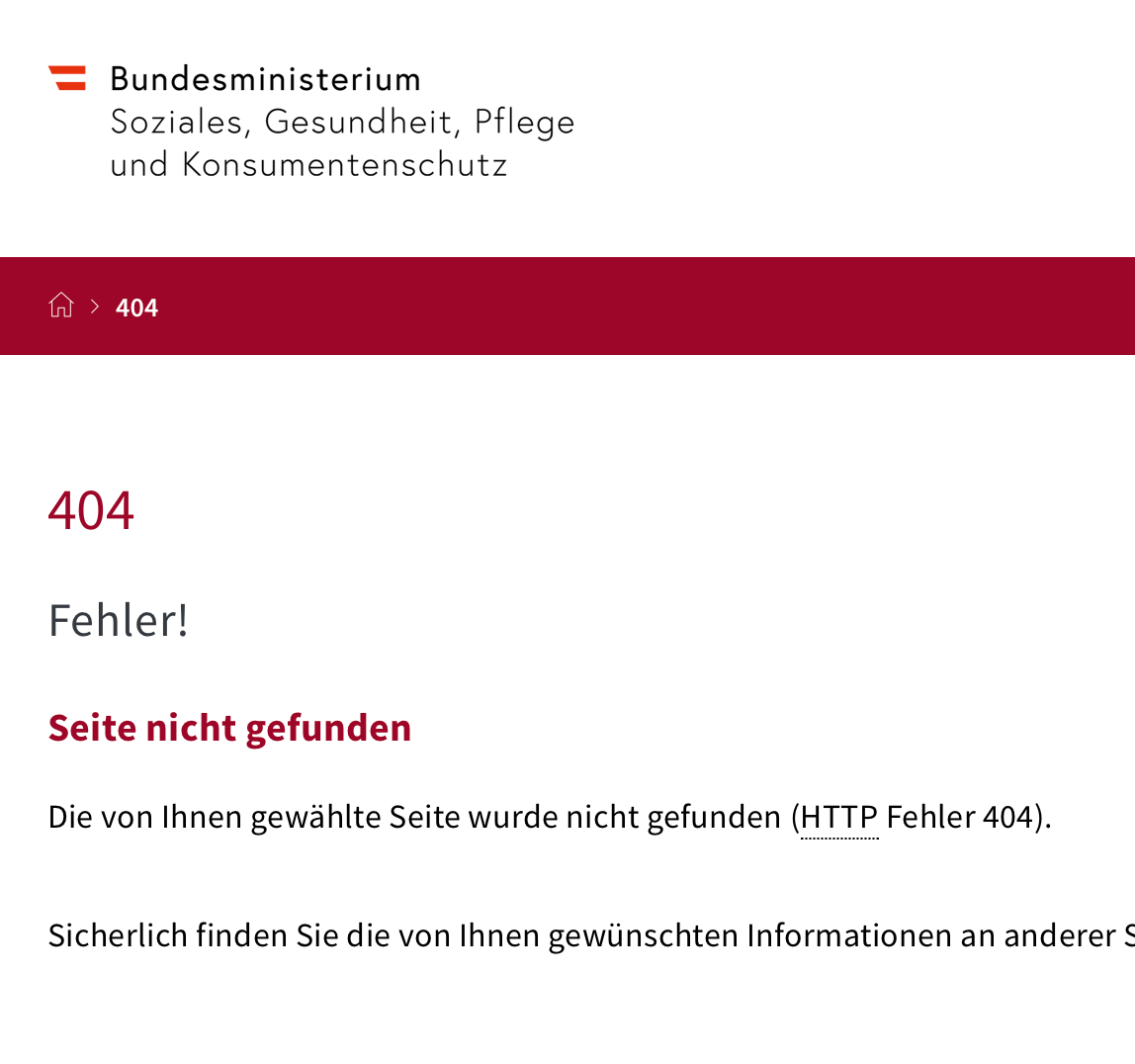

                          @oliverio sagte in Fehlermeldung AxiosError:
                          wenn du an alle axios requests in deinen skripten zuvor noch die url im log ausgibst
                          Danke für die Hilfe. Seite gefunden.
