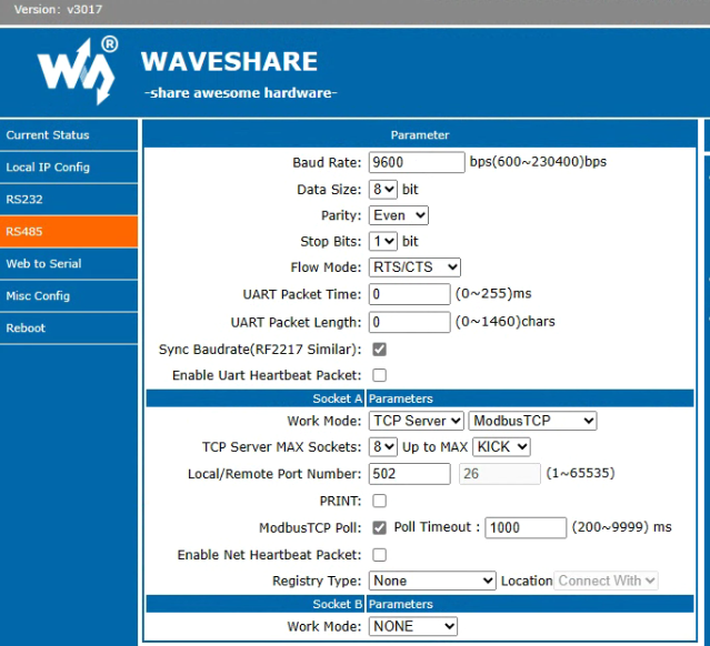

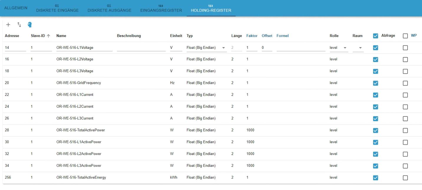

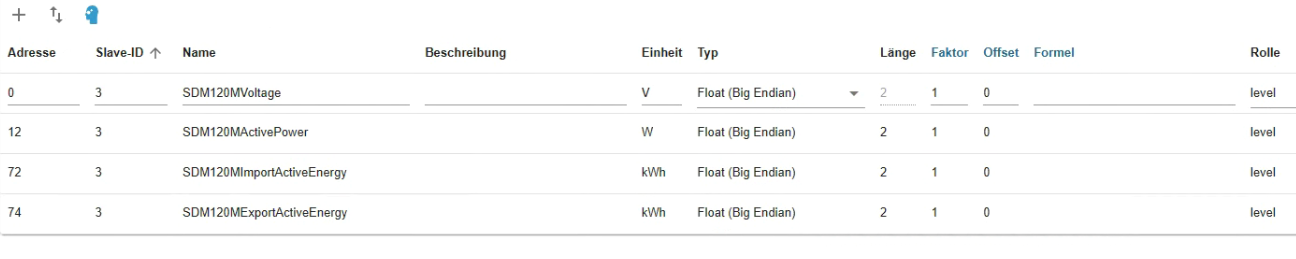

      ich habe mir den Modbus Adapter installier, um 2 Stromzähler auszulesen. Die Zähler haben einen Modbus RTU (RS485) Anschluss. Im sie an den iobroker anbinden zu können, habe ich einen Waveshare (RS232485 TO ETH) dazwischen gebaut. Es werden auch Daten ausgelesen.
      Waveshare Einstellungen:

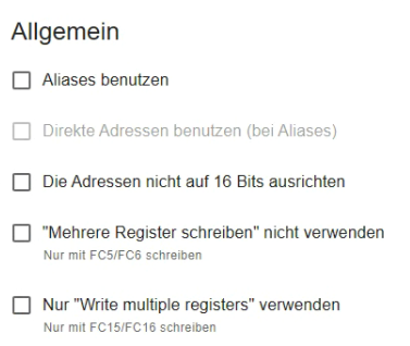

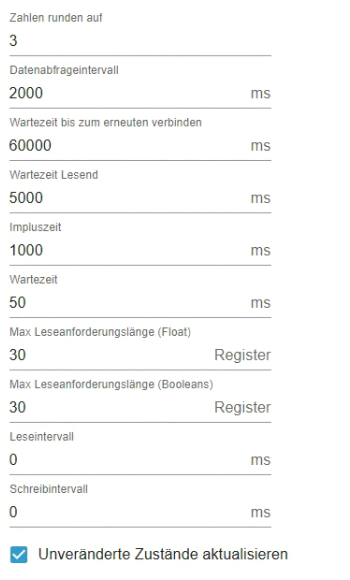

      Adapter Einstellungen:

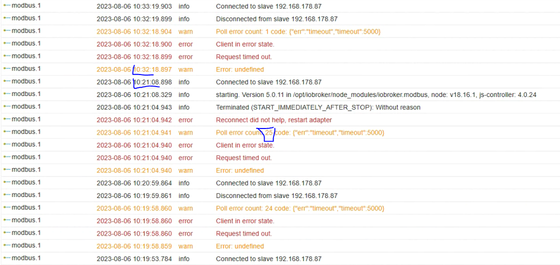

      Protokoll:
      Es funktioniert, und dann x mal wieder nicht....
      Leider kommt es in unregelmäßigen abständen zu Timeouts. Habt ihr einen Tipp für mich warum?

        @ahnunggleich1 steht doch da.. du machst eine Abfrage alle 2 sek.. und das Gerät hat ab und an 5 sek timeout
        stell das Abfrageintervall mal höher
        • A
          ahnunggleich1 @arteck last edited by
          @arteck Danke für den Tipp. Ich habe jetzt "Wartezeit auf 2000ms und Abfrage auf 5000ms.
