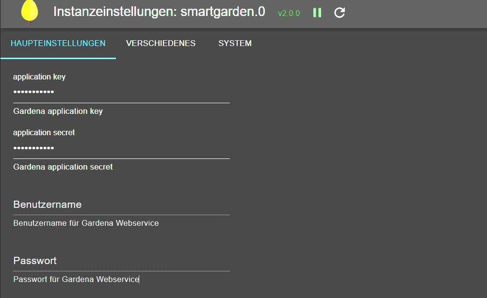

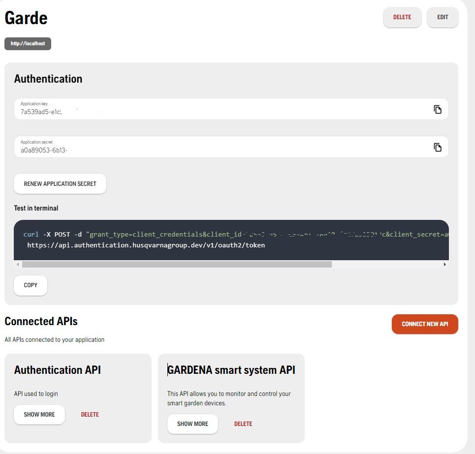

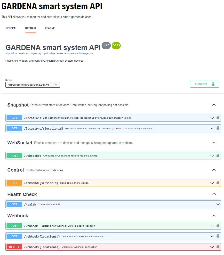

    ich versuche seit einer Woche den Dienst in Betrieb zu nehmen, es gelingt mir aber nicht.
    Wäre es möglich, mir da eine Hilfestellung zu geben?
    Installiert ist ein Gardena Gateway (172.16.0.210) und eine Irrigation Control, der IOBroker läuft auf 172.16.0.102.
    Hier sind einige Screenshots.
    Und noch ein Auszug der Logs:

      @taddy81 sagte in [ioBroker.smartgarden] Einrichtung schlägt fehl:
      request returned 403 Forbidden
      heisst psw oder user falsch.. also kontrollier die Werte nochmal ob du dich nicht vertippt hast
      T 1 Antwort Letzte Antwort
      • arteckA arteck
        Taddy81
        @arteck
        Vielen Dank für deine Rückmeldung.
        Ja die Bedeutung von 403 ist mir bekannt, aber die Anleitung von SmartGarden sagt mir nicht, wo ich mich anmelden soll.
        Die Api Keys sind eingetragen und mehr Hinweise finde ich in der Anleitung leider nicht
