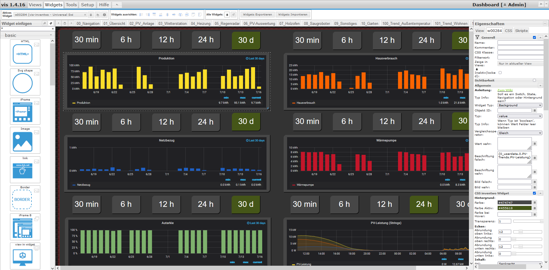

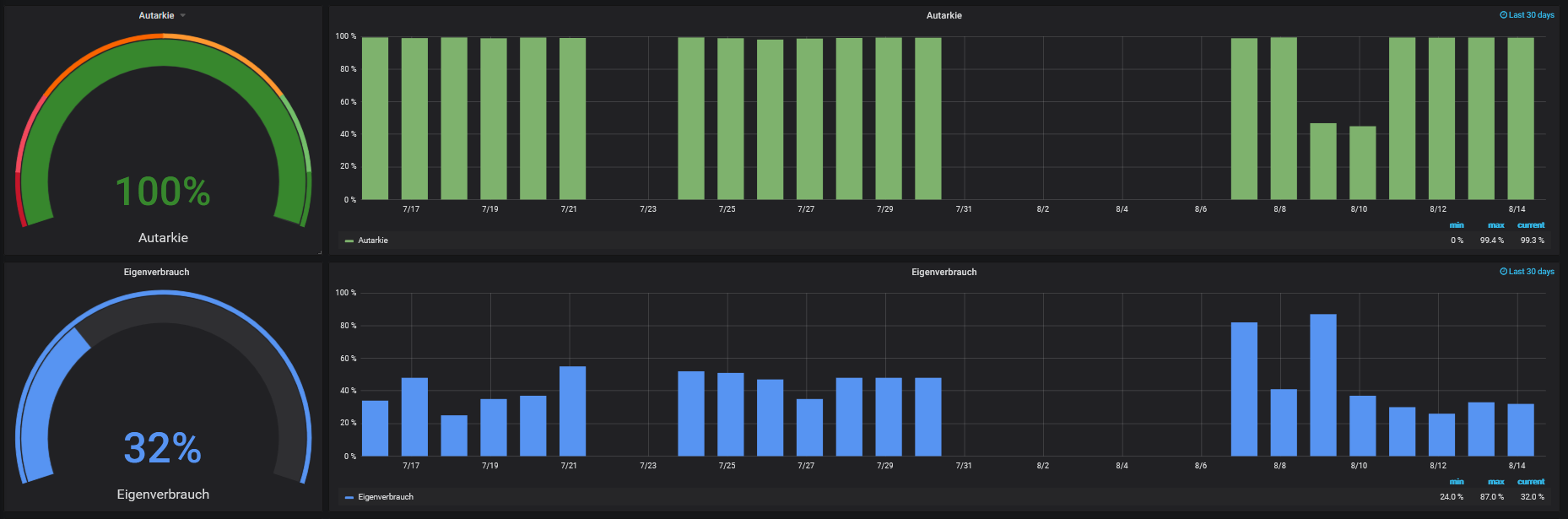

    Hallo zusammen, hoffe ich bin im richtigen Bereich.
    Habe seit langem das Problem, dass aus meiner Datenbank tageweise Daten verschwinden.
    Um es besser zu verstehen, hier mal ein Screenshot vom VIS Editior aus Grafana
    Wie man sieht, werden sämtliche Daten von gewissen Tagen nicht mehr angezeigt.
    Habe auch schon mal beobachtet, dass die Daten plötzlich wieder auftauchten.
    Eventuell hat jemand einen Tipp für mich, an was es liegen könnte?

        @haus-automatisierung woran könnte das liegen?
        Ein Beispiel: Am 21.07. 19:48 Uhr letzter wird der letzte Wert in Grafana angezeit und am 24.07. 02:00 Uhr geht es plötzlich wieder weiter?!

            Habe gerade festgestellt, dass die Werte zu unterschiedlichen Zeiten verschinden. Jedoch tauchen sie anscheinend immer um 02:00 Uhr Nachts wieder auf. Zu diesem Zeitpunkt wird eine Datensicherung auf Google Drive gemacht. Hängt es evtl. damit zusammen?
            EDIT: Habe jetzt mal die Option "alte Influx-Datenbank vor dem Restore automatisch löschen" im Backitup Adapter deaktiviert.
            @DJMarc75 daran kann es normalerweise nicht legen...die Werte werden ja eigentlich einwandfrei aufgezeichnet.
            • H Hans_M
