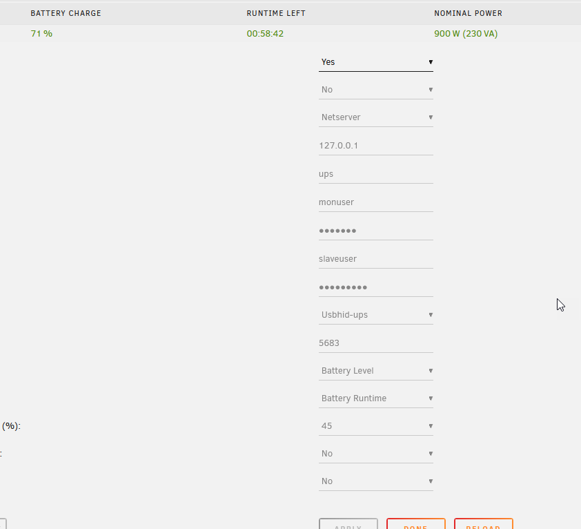

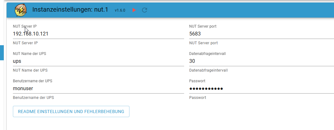

    Servus zusammen,
    hab iobrocker im Docker auf nem Unraidserver laufen. An diesem Server hängt per USB ne USV und dort läuft auch n Nut Server.
    Aber egal was ich probiere... der Adapter will sich nicht verbinden :-(
    Hat einer ne Idee?

      @warp735 Was sagt denn das log beim Adapterstart?

        nix wirklich aufschlussreiches... Kommt halt keine Verbindung zustande
        2023-07-28 15:07:18.973	error	USV not available - Delay initialization
        2023-07-28 15:07:18.972	error	Error happened: Error: connect EHOSTUNREACH 192.168.10.121:5683
        FredFF 2 Antworten Letzte Antwort
        • W warp735
          @fredf

          @warp735
          Den UPS Port habe ich auf Auto stehen.
          Und den Nut Server Port im Adapter auf 3493 stehen.

            @warp735 Die IP 192.168.10.121 ist von deinem unraid Server?
            W 1 Antwort Letzte Antwort
            • FredFF FredF
              W Offline
              W Offline
              warp735
              @fredf
              Genau... und ioBroker hat die 192.168.10.20
              Port 5683 hab ich am Container durchgereicht. (hatte ich noch frei)

                  @warp735
                  Was soll man da für Ideen haben? Keine Verbindung, also (vermutlich) ein Netzwerkproblem. Ob das nun am (nicht korrekt durchgereichten?) Port liegt oder an was auch immer kann wohl durch Hellsehen oder Hand auflegen niemand erkennen. Das wirst Du selber herausfinden müssen.
                  Mal nen anderen Port probiert oder wenigstens (zum Testen) mal den Standard-Port 3493 benutzt? Port 5683 wird eigentlich im Standard für das CoAP-Protokoll verwendet.

                    @samson71
                    Hab den Port mal umgestellt auf 3493, funktioniert aber leider auch nicht. Hab jetzt auf nem PI (raspberrymatic) auch mal nut client eingerichtet und das funktioniert wunderbar. Kommt also an die Daten von unraid dran.
                    Dann komme ich offenbar keine Verbindung zum Container :-(

                          @warp735 hast du dann auch den UPS Port im unraid auf auto gestellt?

                            @fredf
                            Ne, auf 3493. Sollte dann imho das gleiche sein. Mit raspberrymatic erreiche ich den Nut Server ja auch. Nur mit iobroker nicht

                              @warp735 probiere doch mal auto
