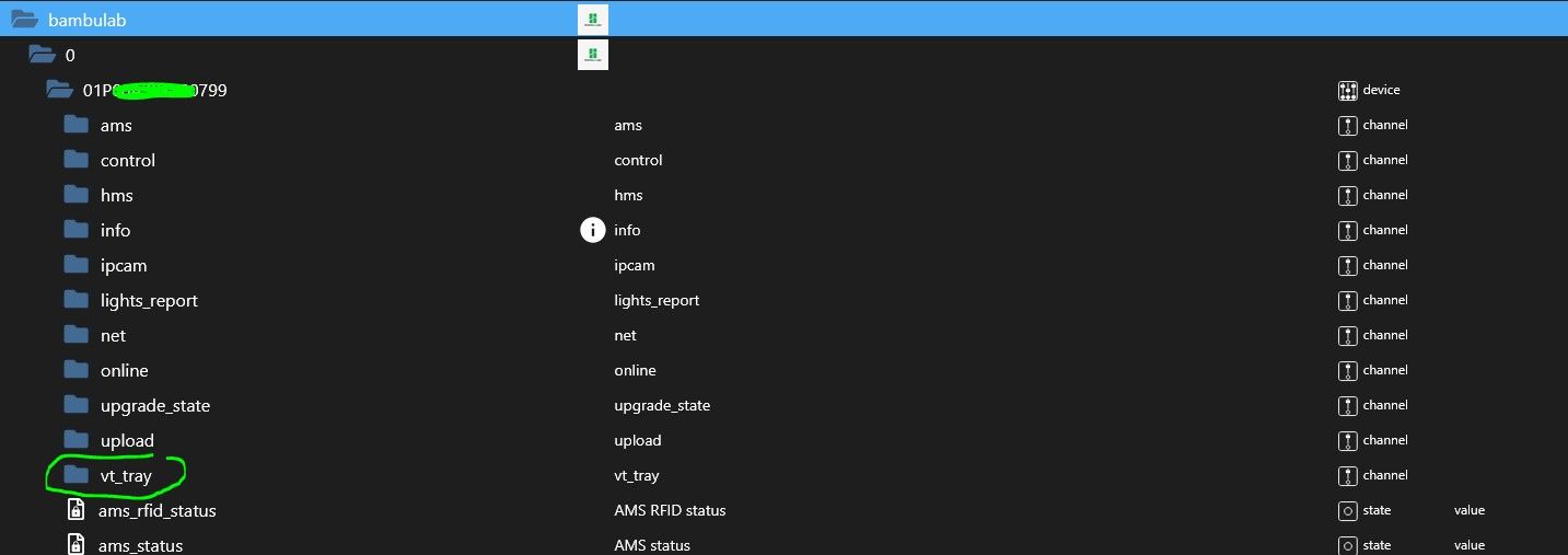

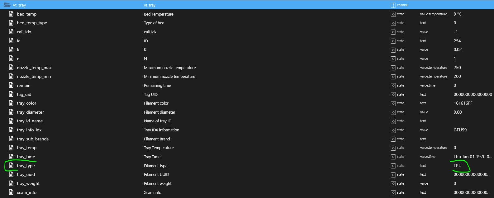

                                    @Dr.Pie .. ah, sorry. Ich hatte das 'extern' überlesen
                                    Hier ist die externe Spule:
                                    bambulab.0.01P00Axxx799.vt_tray
                                    bambulab.0.01P00Axxx799.vt_tray.tray_type

                                        #317
                                        @Dr.Pie .. merkwürdig. Eventuell Druckerabhängig !? Ich habe nur den P1S hier.
                                        vt_tray ist bei das letzte Verzeichnis
