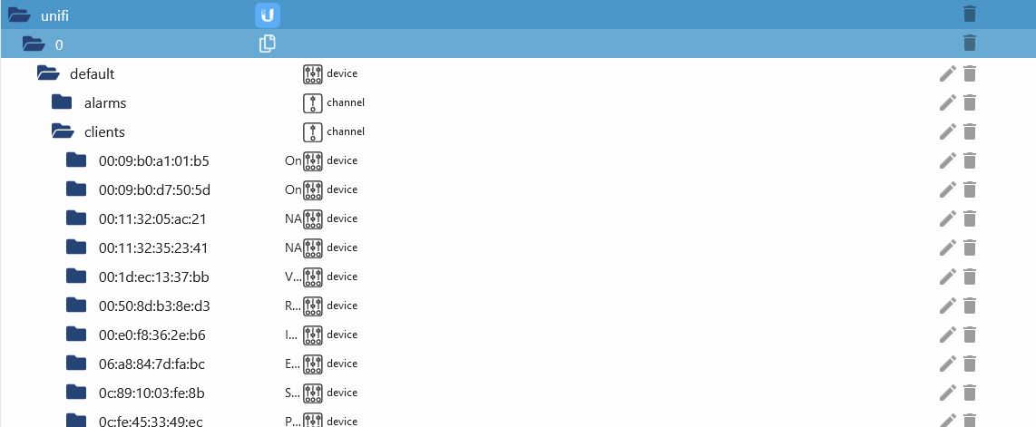

    Unifi Adapter:
    Ist es möglich die clients nach dem Namen anzeigen zu lassen, mit der MAC ist das sehr unübersichtlich.
    Die Spalte mit den Namen kann ich nicht breiter machen.
    • A australien
      Unifi Adapter:
      @australien sagte: Die Spalte mit den Namen kann ich nicht breiter machen.
      Die punktierte Linie links neben der Überschrift "Name" nach links ziehen.

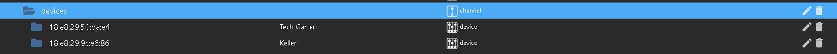

        Bei mir sind die Spalten breiter und die Namen lesbar.
        Welche js-controller Version hast du? - evtl ein Update machen?

          @matt77che sagte: Welche js-controller Version hast du? - evtl ein Update machen?
          Das hat nichts mit dem js-controller zu tun, sondern mit dem Adapter "admin" und der Bildschirmauflösung.
          @australien
          Zur Not hilft ein kleiner Zoom-Faktor (Browser).

              Bildschirmauflösung kingt ja gut, aber kann es sein das beim meiner letzten stabel Version 6.3.5 das ganze nicht funktioniert?
              sondern erst mit der 6.3.7? gibt es allerdings erst in beta Spaltenbreite bei der Ansicht
              Finde nämlich nichts zum Ändern der Bildschirmauflösung im Adapter oder wo anders.
