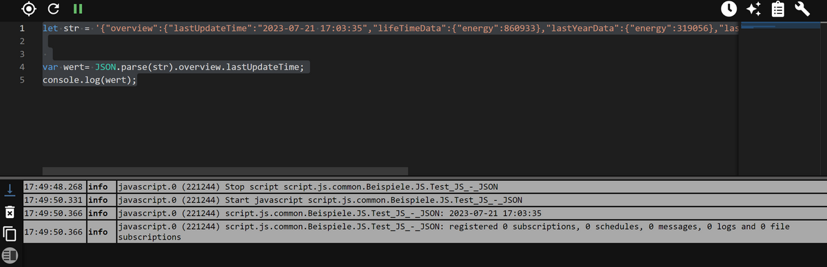

          @150d Wo ist das Problem?
          let str = '{"overview":{"lastUpdateTime":"2023-07-21 17:03:35","lifeTimeData":{"energy":860933},"lastYearData":{"energy":319056},"lastMonthData":{"energy":319056},"lastDayData":{"energy":24741},"currentPower":{"power":2135},"measuredBy":"INVERTER"}}';
          var wert= JSON.parse(str).overview.lastUpdateTime;
          console.log(wert);
          Ich kann also auf jede Eigenschaft zugreifen.
          Das Ganze Objekt ist nur das Parsen des Strings.
          Aus Deinem Code geht nicht hervor was in json drin steht -
          1 1 Antwort Letzte Antwort

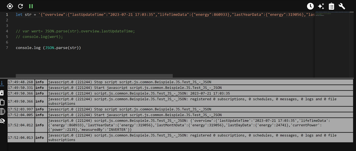

              @150d Ja tuts ja - Nenn mal Deine Variable nicht json sondern str oder irgendwas. - Du siehst doch dass ich mit Deinem JSON string kein Problem habe. Der String muss in "Hochkommas"
