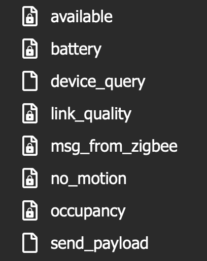

                taucht nicht unter Objekten auf:
                Gruß Dirk
                Intel Proxmox Cluster (3x NUC) mit Debian & Proxmox / IoB als VM unter Debian / 60+ Adapter installiert
                • SegwayS Segway
                  @paul53 sagte in Info hinzufügen Batterietyp:
                  @segway sagte: geht leider nicht
                  Was geht nicht?
                  @segway sagte: taucht nicht unter Objekten auf:
                  Das ist kein ioBroker-Objekt, sondern eine Eigenschaft eines ioBroker-Objektes.
                  Wie sieht das Objekt von "battery" aus?
                  SegwayS 1 Antwort Letzte Antwort
