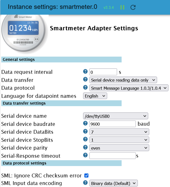

    ich versuche aktuell meinen Stromverbrauch zu erfassen und zu visualisieren.
    Mein Stromzähler ist ein Q3DA2004. Daran angeklebt ist ein Hichi IR v1.1 Schreib/Lese-Kopf. Dieser wiederum ist per USB an einen "Raspberry Pi 4 Modell B, 4GB RAM" angeschlossen. Auf dem Raspi läuft der ioBroker. Das Webinterface funktioniert und der "Smartmeter devices support" Adapter ist installiert.
    Allerdings behält die smartmeter.0 Instanz das rote X bei "Connected to device or service". "Connected to host" und "Heartbeat" sind grün.
    Die Konfiguration der Smartmeter Instanz scheint auch korrekt zu sein. Denn sobald (und auch nur dann) wenn ich die Smartmeter Instanz korrekt konfiguriere und starte, erhalte ich bereits mit " cat /dev/ttyUSB0" die korrekten Werte über die Kommandozeile im 2 Sekunden Takt. (Wenn ich teste läuft das cat nicht.)

    Der Fehlerlog vom Smartmeter in der "Info"-Einstellung ist:
    smartmeter.0     warn	No or too long answer from Serial Device after last request.
    smartmeter.0     info	Error: No or too long answer from Serial Device after last request.
    Der Fehlerlog vom Smartmeter in der "debug"-Einstellung ist anscheinend bei jedem ankommendem Datensatz ein riesiger Block an Log-Einträgen:
    2023-07-16 18:50:32.997 - info: smartmeter.0 (871) starting. Version 3.3.4 in /opt/iobroker/node_modules/iobroker.smartmeter, node: v18.16.1, js-controller: 4.0.24
    2023-07-16 18:50:33.033 - debug: smartmeter.0 (871) SmartmeterObis options: {"debug":2,"protocol":"SmlProtocol","transport":"SerialResponseTransport","requestInterval":"0","anotherQueryDelay":"1000","transportSerialPort":"/dev/ttyUSB0","transportSerialBaudrate":9600,"transportSerialDataBits":7,"transportSerialStopBits":1,"transportSerialParity":"even","transportSerialMessageTimeout":null,"protocolSmlIgnoreInvalidCRC":true}
    2023-07-16 18:50:33.036 - debug: smartmeter.0 (871) CREATE SERIALPORT: 9600 7 1 even
    2023-07-16 18:50:33.058 - debug: smartmeter.0 (871) SERIALPORT OPEN
    2023-07-16 18:50:33.065 - debug: smartmeter.0 (871) SET MESSAGE TIMEOUT TIMER: 120000
    2023-07-16 18:50:33.074 - debug: smartmeter.0 (871) connected set to false
    2023-07-16 18:50:34.544 - debug: smartmeter.0 (871) ADD NEW DATA (0 + NEW 2)
    2023-07-16 18:50:34.549 - debug: smartmeter.0 (871) MATCH-RESULT MESSAGE: "2f45" -> null
    2023-07-16 18:50:34.555 - debug: smartmeter.0 (871) ADD NEW DATA (2 + NEW 9)
    Dabei wiederholt sich das "ADD NEW DATA" und "MATCH-RESULT MESSAGE" jeweils ständig und der "2f45" String wird immer länger.
    Hat jemand eine Idee?

      @mindflayer Das ist kein SML. Wähle D0

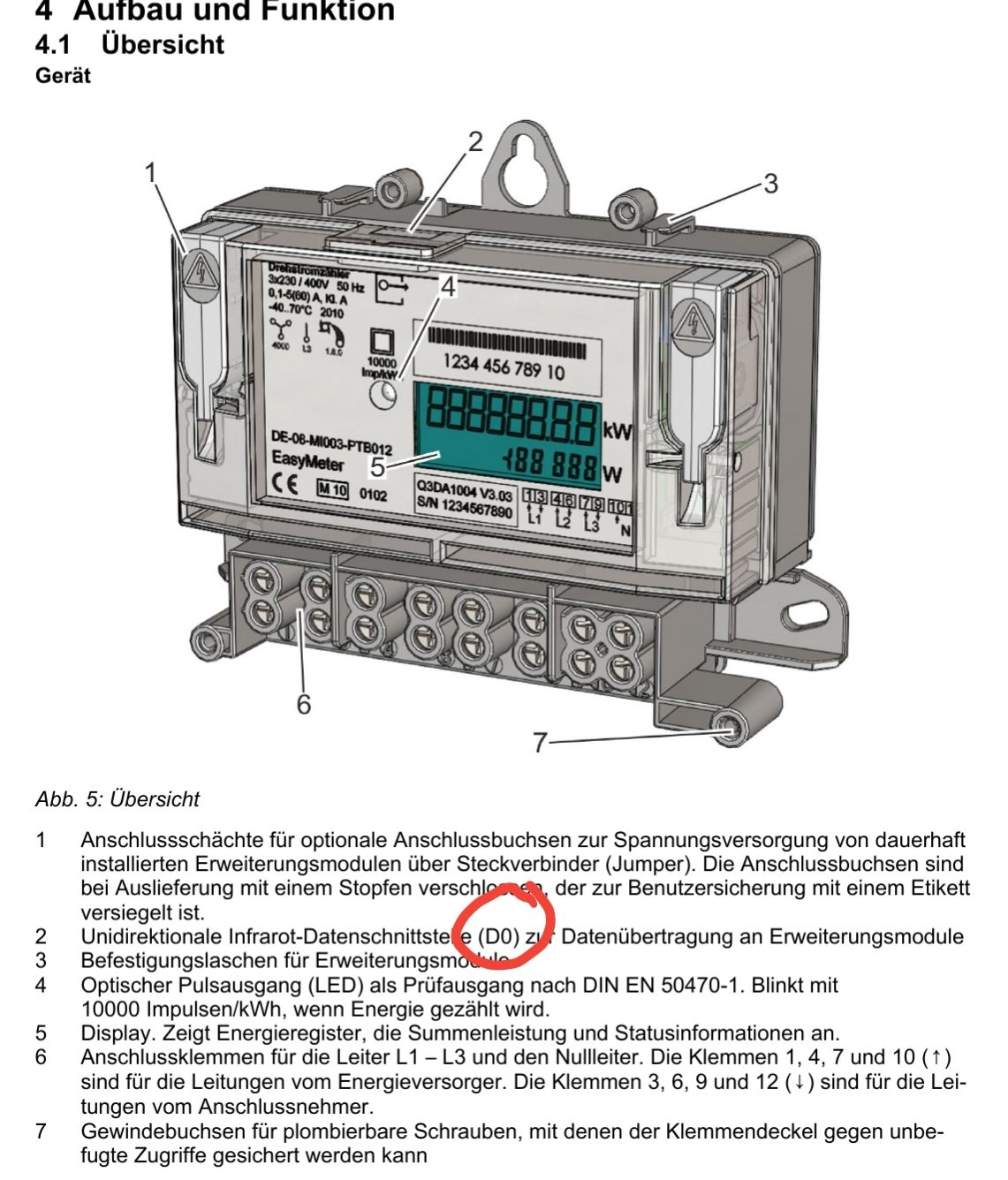

        @mindflayer sagte in Smartmeter interpretiert SML Daten nicht:
        alles auf default!
        erst einmal keine Werte eingeben
        ist das wirklich SML?
        eher nicht!

          Du hast recht. Ist D0.
          Apollon77 hat mir im Discord geholfen. Geht jetzt.
