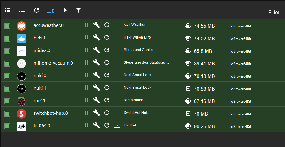

          Ich glaube der 64bit Host war das Problem :
          Ich habe grade wieder zwei Adapter auf den Master geschoben und neu gestartet, vorher war 15 freier Arbeitsspeicher vorhanden. Jetzt:
          pi@IoBroker64Bit:~ $ free -m
                        gesamt       benutzt     frei      gemns.  Puffer/Cache verfügbar
          Speicher:       1848         625         317          35         905        1119
          Swap:             99          97           2
          Seltsam dann nur ich habe immer den Master neu gestartet danach lief immer wieder alles Problemlos.
          Iob diag ist ohne Fehler durchgelaufen bei beiden Installationen zumindest konnte ich kein Problem in der Ausgabe erkennen.
          Soll ich die Ausgabe hier posten, recht viel ?
          Grüße

                  MichaelFM Online
                  MichaelFM Online
                  MichaelF
                  der 64bit
                  pi@IoBroker64Bit:~ $ iob diag
                  *** ioBroker Diagnosis ***
                  Please stretch the window of your terminal programm (puTTY) as wide as possible or switch to full screen
                  The following checks may give hints to potential malconfigurations or errors, please post them in our forum:
                  https://forum.iobroker.net
                  Just copy and paste the Summary Page, including the ``` characters at start and end.
                  It helps us to help you!
                  Press any key to continue
                  ======== Start marking the full check here =========
                  Skript v.2023-04-16
                  *** BASE SYSTEM ***
                  Model           : Raspberry Pi 4 Model B Rev 1.4
                  Architecture    : aarch64
                  Docker          : false
                  Virtualization  : none
                  Distributor ID: Debian
                  Description:    Debian GNU/Linux 11 (bullseye)
                  Release:        11
                  Codename:       bullseye
                  PRETTY_NAME="Debian GNU/Linux 11 (bullseye)"
                  NAME="Debian GNU/Linux"
                  VERSION_ID="11"
                  VERSION="11 (bullseye)"
                  VERSION_CODENAME=bullseye
                  ID=debian
                  HOME_URL="https://www.debian.org/"
                  SUPPORT_URL="https://www.debian.org/support"
                  BUG_REPORT_URL="https://bugs.debian.org/"
                  Systemuptime and Load:
                   19:07:45 up 49 days, 17:57,  3 users,  load average: 0.34, 0.19, 0.19
                  CPU threads: 4
                  Raspberry only:
                  throttled=0x0
                  Other values than 0x0 hint to temperature/voltage problems
                  temp=54.0'C
                  volt=0.9360V
                  *** Time and Time Zones ***
                                 Local time: Sun 2023-07-16 19:07:45 CEST
                             Universal time: Sun 2023-07-16 17:07:45 UTC
                                   RTC time: n/a
                                NTP service: active
                            RTC in local TZ: no
                  *** User and Groups ***
                  pi
                  /home/pi
                  pi adm dialout cdrom sudo audio video plugdev games users input render netdev lpadmin gpio i2c spi iobroker
                  *** X-Server-Setup ***
                  X-Server:       true
                  Desktop:
                  Terminal:       tty
                  *** MEMORY ***
                  Mem:            1.8G        648M        305M         35M        893M        1.1G
                  Swap:            99M         97M        2.0M
                  Total:          1.9G        746M        308M
                           1848 M total memory
                            649 M used memory
                            837 M active memory
                            483 M inactive memory
                            305 M free memory
                             63 M buffer memory
                            830 M swap cache
                             99 M total swap
                             97 M used swap
                              2 M free swap
                  Raspberry only:
                  oom events: 0
                  lifetime oom required: 0 Mbytes
                  total time in oom handler: 0 ms
                  max time spent in oom handler: 0 ms
                  *** FILESYSTEM ***
                  /dev/root      ext4      117G  6.0G  105G   6% /
                  devtmpfs       devtmpfs  667M     0  667M   0% /dev
                  tmpfs          tmpfs     925M  4.0K  925M   1% /dev/shm
                  tmpfs          tmpfs     370M  1.2M  369M   1% /run
                  tmpfs          tmpfs     5.0M  4.0K  5.0M   1% /run/lock
                  /dev/sda1      vfat      253M   51M  202M  20% /boot
                  tmpfs          tmpfs     185M   20K  185M   1% /run/user/1000
                  [Sun May 28 01:09:47 2023] Kernel command line: coherent_pool=1M 8250.nr_uarts=0 snd_bcm2835.enable_headphones=0 snd_bcm2835.enable_headphones=1 snd_bcm2835.enable_hdmi=1 snd_bcm2835.enable_hdmi=0  smsc95xx.macaddr=E4:5F:01:41:AE:9B vc_mem.mem_base=0x3eb00000 vc_mem.mem_size=0x3ff00000  console=ttyS0,115200 console=tty1 root=PARTUUID=1e440e54-02 rootfstype=ext4 fsck.repair=yes rootwait quiet splash plymouth.ignore-serial-consoles
                  [Sun May 28 01:09:49 2023] EXT4-fs (sda2): mounted filesystem with ordered data mode. Quota mode: none.
                  [Sun May 28 01:09:49 2023] VFS: Mounted root (ext4 filesystem) readonly on device 8:2.
                  [Sun May 28 01:09:50 2023] EXT4-fs (sda2): re-mounted. Quota mode: none.
                  Show mounted filesystems (real ones only):
                  TARGET  SOURCE    FSTYPE OPTIONS
                  /       /dev/sda2 ext4   rw,noatime,stripe=8191
                  `-/boot /dev/sda1 vfat   rw,relatime,fmask=0022,dmask=0022,codepage=437,iocharset=ascii,shortname=mixed,errors=remount-ro
                  /var:
                  1.5G    /var/
                  635M    /var/log
                  633M    /var/log/journal/122b3afb23014f43b9b08ad8562e656b
                  577M    /var/cache
                  Archived and active journals take up 632.0M in the file system.
                  /opt/iobroker/backups:
                  4.0K    /opt/iobroker/backups/
                  /opt/iobroker/iobroker-data:
                  17M     /opt/iobroker/iobroker-data/
                  14M     /opt/iobroker/iobroker-data/files
                  13M     /opt/iobroker/iobroker-data/files/admin.admin/custom/static/js
                  6.3M    /opt/iobroker/iobroker-data/files/admin.admin/custom/static/js/vendors-node_modules_iobroker_adapter-react-v5_assets_devices_parseNames_js-node_modules_iobr-99c23e.847b8ad9.chunk.js.map
                  2.9M    /opt/iobroker/iobroker-data/objects.jsonl
                  2.8M    /opt/iobroker/iobroker-data/files/admin.admin/custom/static/js/vendors-node_modules_iobroker_adapter-react-v5_assets_devices_parseNames_js-node_modules_iobr-99c23e.847b8ad9.chunk.js
                  1.6M    /opt/iobroker/iobroker-data/files/admin.admin/custom/static/js/vendors-node_modules_mui_material_Accordion_index_js-node_modules_mui_material_AccordionDetai-57e02d.0886b730.chunk.js.map
                  652K    /opt/iobroker/iobroker-data/files/admin.admin/custom/static/js/vendors-node_modules_mui_material_index_js.40e01f69.chunk.js.map
                  *** NodeJS-Installation ***
                  /usr/bin/nodejs         v18.16.1
                  /usr/bin/node           v18.16.1
                  /usr/bin/npm            9.5.1
                  /usr/bin/npx            9.5.1
                  nodejs:
                    Installed: 18.16.1-deb-1nodesource1
                    Candidate: 18.16.1-deb-1nodesource1
                    Version table:
                   *** 18.16.1-deb-1nodesource1 500
                          500 https://deb.nodesource.com/node_18.x bullseye/main arm64 Packages
                          100 /var/lib/dpkg/status
                       12.22.12~dfsg-1~deb11u4 500
                          500 http://security.debian.org/debian-security bullseye-security/main arm64 Packages
                       12.22.12~dfsg-1~deb11u3 500
                          500 http://deb.debian.org/debian bullseye/main arm64 Packages
                  No problems detected
                  *** ioBroker-Installation ***
                  ioBroker Status
                  At least one iobroker host is running.
                  Objects type: jsonl
                  States  type: jsonl
                  MULTIHOSTSERVICE/enabled: false
                  Core adapters versions
                  js-controller:  4.0.24
                  admin:          6.3.5
                  javascript:     "javascript" not found
                  Adapters from github:   4
                  Adapter State
                  + system.adapter.accuweather.0            : accuweather           : IoBroker64Bit                            -  enabled
                  + system.adapter.alexa2.0                 : alexa2                : iobroker                                 -  enabled
                  + system.adapter.backitup.0               : backitup              : iobroker                                 -  enabled
                  + system.adapter.bosesoundtouch.0         : bosesoundtouch        : iobroker                                 -  enabled
                  + system.adapter.broadlink2.0             : broadlink2            : iobroker                                 -  enabled
                  + system.adapter.device-watcher.0         : device-watcher        : iobroker                                 -  enabled
                    system.adapter.devices.0                : devices               : iobroker                                 -  enabled
                  + system.adapter.discovery.0              : discovery             : iobroker                                 -  enabled
                    system.adapter.dwd.0                    : dwd                   : iobroker                                 -  enabled
                  + system.adapter.echarts.0                : echarts               : iobroker                                 -  enabled
                  + system.adapter.energiefluss.0           : energiefluss          : iobroker                                 -  enabled
                  + system.adapter.envertech-pv.0           : envertech-pv          : iobroker                                 -  enabled
                  + system.adapter.fb-checkpresence.0       : fb-checkpresence      : iobroker                                 -  enabled
                  + system.adapter.fritzdect.0              : fritzdect             : iobroker                                 -  enabled
                  + system.adapter.fully-tablet-control.0   : fully-tablet-control  : iobroker                                 -  enabled
                  + system.adapter.ham.0                    : ham                   : iobroker                                 -  enabled
                  + system.adapter.hekr.0                   : hekr                  : IoBroker64Bit                            -  enabled
                  + system.adapter.hm-rega.0                : hm-rega               : iobroker                                 -  enabled
                  + system.adapter.hm-rpc.0                 : hm-rpc                : iobroker                                 -  enabled, port: 0
                  + system.adapter.hm-rpc.1                 : hm-rpc                : iobroker                                 -  enabled, port: 0
                  + system.adapter.hm-rpc.2                 : hm-rpc                : iobroker                                 -  enabled, port: 0
                  + system.adapter.hm-rpc.3                 : hm-rpc                : iobroker                                 -  enabled, port: 0
                    system.adapter.ical.0                   : ical                  : iobroker                                 -  enabled
                    system.adapter.icons-material-png.0     : icons-material-png    : iobroker                                 -  enabled
                    system.adapter.icons-mfd-png.0          : icons-mfd-png         : iobroker                                 -  enabled
                    system.adapter.icons-mfd-svg.0          : icons-mfd-svg         : iobroker                                 -  enabled
                  + system.adapter.influxdb.0               : influxdb              : iobroker                                 -  enabled, port: 8086
                  + system.adapter.influxdb.1               : influxdb              : iobroker                                 -  enabled, port: 8086
                  + system.adapter.info.0                   : info                  : iobroker                                 -  enabled
                  + system.adapter.iot.0                    : iot                   : iobroker                                 -  enabled
                  + system.adapter.logparser.0              : logparser             : iobroker                                 -  enabled
                    system.adapter.luftdaten.0              : luftdaten             : iobroker                                 -  enabled
                  + system.adapter.midea.0                  : midea                 : IoBroker64Bit                            -  enabled
                  + system.adapter.mihome-vacuum.0          : mihome-vacuum         : IoBroker64Bit                            -  enabled, port: 54321
                  + system.adapter.mqtt.1                   : mqtt                  : iobroker                                 -  enabled, port: 1883, bind: 0.0.0.0
                  + system.adapter.mqtt.2                   : mqtt                  : iobroker                                 -  enabled, port: 1883, bind: 0.0.0.0
                  + system.adapter.mqtt.3                   : mqtt                  : iobroker                                 -  enabled, port: 1886, bind: 192.168.178.69
                  + system.adapter.nuki.0                   : nuki                  : IoBroker64Bit                            -  enabled
                  + system.adapter.nuki.1                   : nuki                  : IoBroker64Bit                            -  enabled
                  + system.adapter.octoprint.0              : octoprint             : iobroker                                 -  enabled
                  + system.adapter.octoprint.1              : octoprint             : iobroker                                 -  enabled
                  + system.adapter.parcel.0                 : parcel                : iobroker                                 -  enabled
                  + system.adapter.pi-hole.0                : pi-hole               : iobroker                                 -  enabled
                  + system.adapter.pioneer_sc_vsx.0         : pioneer_sc_vsx        : iobroker                                 -  enabled, port: 23
                  + system.adapter.psa.0                    : psa                   : iobroker                                 -  enabled
                  + system.adapter.pvforecast.0             : pvforecast            : iobroker                                 -  enabled
                  + system.adapter.rpi2.0                   : rpi2                  : iobroker                                 -  enabled
                  + system.adapter.rpi2.1                   : rpi2                  : IoBroker64Bit                            -  enabled
                  + system.adapter.s7.0                     : s7                    : iobroker                                 -  enabled
                  + system.adapter.sainlogic.0              : sainlogic             : iobroker                                 -  enabled, port: 45000, bind: 192.168.178.69
                  + system.adapter.shelly.0                 : shelly                : iobroker                                 -  enabled, port: 1882, bind: 0.0.0.0
                  + system.adapter.shelly.1                 : shelly                : iobroker                                 -  enabled, port: 1881, bind: 0.0.0.0
                  + system.adapter.simple-api.0             : simple-api            : iobroker                                 -  enabled, port: 8087, bind: 0.0.0.0, run as: admin
                  + system.adapter.sonoff.0                 : sonoff                : iobroker                                 -  enabled, port: 1882, bind: 192.168.178.69
                  + system.adapter.sql.0                    : sql                   : iobroker                                 -  enabled
                  + system.adapter.switchbot-hub.0          : switchbot-hub         : IoBroker64Bit                            -  enabled
                  + system.adapter.synology.0               : synology              : iobroker                                 -  enabled, port: 5000
                  + system.adapter.synology.1               : synology              : iobroker                                 -  enabled, port: 5000
                  + system.adapter.tankerkoenig.0           : tankerkoenig          : iobroker                                 -  enabled
                  + system.adapter.telegram.0               : telegram              : iobroker                                 -  enabled, port: 8443, bind: 0.0.0.0
                  + system.adapter.tr-064.0                 : tr-064                : IoBroker64Bit                            -  enabled
                  + system.adapter.trashschedule.0          : trashschedule         : iobroker                                 -  enabled
                  + system.adapter.tuya.0                   : tuya                  : iobroker                                 -  enabled
                  + system.adapter.upnp.0                   : upnp                  : iobroker                                 -  enabled
                    system.adapter.vis-bars.0               : vis-bars              : iobroker                                 -  enabled
                    system.adapter.vis-canvas-gauges.0      : vis-canvas-gauges     : iobroker                                 -  enabled
                    system.adapter.vis-google-fonts.0       : vis-google-fonts      : iobroker                                 -  enabled
                    system.adapter.vis-history.0            : vis-history           : iobroker                                 -  enabled
                    system.adapter.vis-hqwidgets.0          : vis-hqwidgets         : iobroker                                 -  enabled
                    system.adapter.vis-icontwo.0            : vis-icontwo           : iobroker                                 -  enabled
                  + system.adapter.vis-inventwo.0           : vis-inventwo          : iobroker                                 -  enabled
                    system.adapter.vis-jqui-mfd.0           : vis-jqui-mfd          : iobroker                                 -  enabled
                    system.adapter.vis-justgage.0           : vis-justgage          : iobroker                                 -  enabled
                    system.adapter.vis-material.0           : vis-material          : iobroker                                 -  enabled
                    system.adapter.vis-materialdesign.0     : vis-materialdesign    : iobroker                                 -  enabled
                    system.adapter.vis-metro.0              : vis-metro             : iobroker                                 -  enabled
                    system.adapter.vis-players.0            : vis-players           : iobroker                                 -  enabled
                    system.adapter.vis-rgraph.0             : vis-rgraph            : iobroker                                 -  enabled
                    system.adapter.vis-timeandweather.0     : vis-timeandweather    : iobroker                                 -  enabled
                    system.adapter.vis.0                    : vis                   : iobroker                                 -  enabled
                  + system.adapter.worx.0                   : worx                  : iobroker                                 -  enabled
                  + instance is alive
                  ioBroker-Repositories
                  Active repo(s): stable
                  Installed ioBroker-Instances
                  Used repository: stable
                  Adapter    "accuweather"  : 1.2.4    , installed 1.2.4
                  Adapter    "admin"        : 6.3.5    , installed 6.3.5
                  Adapter    "backitup"     : 2.6.23   , installed 2.6.23
                  Adapter    "device-watcher": 2.9.1   , installed 2.9.1
                  Adapter    "discovery"    : 3.1.0    , installed 3.1.0
                  Adapter    "fritzdect"    : 2.3.1    , installed 2.3.1
                  Adapter    "hekr"         : 0.0.6    , installed 0.0.6
                  Adapter    "info"         : 1.9.26   , installed 1.9.26
                  Controller "js-controller": 4.0.24   , installed 4.0.24
                  Adapter    "luftdaten"    : 3.0.0    , installed 3.0.0
                  Adapter    "midea"        : 0.0.7    , installed 0.1.0
                  Adapter    "mihome-vacuum": 3.11.0   , installed 3.11.0
                  Adapter    "nuki"         : 1.6.0    , installed 1.6.0
                  Adapter    "parcel"       : 0.0.27   , installed 0.0.27
                  Adapter    "pi-hole"      : 1.3.6    , installed 1.3.6
                  Adapter    "rpi2"         : 1.3.2    , installed 1.3.2
                  Adapter    "tankerkoenig" : 3.3.7    , installed 3.3.7
                  Adapter    "tr-064"       : 4.2.18   , installed 4.2.18
                  Adapter    "upnp"         : 1.0.21   , installed 1.0.21
                  Objects and States
                  Objects:        27580
                  States:         23295
                  Hit:1 http://security.debian.org/debian-security bullseye-security InRelease
                  Hit:2 http://deb.debian.org/debian bullseye InRelease
                  Hit:3 http://deb.debian.org/debian bullseye-updates InRelease
                  Hit:4 http://archive.raspberrypi.org/debian bullseye InRelease
                  Hit:5 https://deb.nodesource.com/node_18.x bullseye InRelease
                  Reading package lists...
                  Pending Updates: 0
                  *** Listening Ports ***
                  tcp        0      0 192.168.178.76:9091     0.0.0.0:*               LISTEN      1001       26883941   2988028/io.nuki.0
                  tcp        0      0 192.168.178.76:9092     0.0.0.0:*               LISTEN      1001       26883014   2988043/io.nuki.1
                  tcp        0      0 0.0.0.0:22              0.0.0.0:*               LISTEN      0          14903      560/sshd: /usr/sbin
                  tcp        0      0 127.0.0.1:631           0.0.0.0:*               LISTEN      0          26444796   2937070/cupsd
                  tcp6       0      0 :::22                   :::*                    LISTEN      0          14905      560/sshd: /usr/sbin
                  tcp6       0      0 ::1:631                 :::*                    LISTEN      0          26444795   2937070/cupsd
                  udp        0      0 0.0.0.0:68              0.0.0.0:*                           0          2048       456/dhcpcd
                  udp        0      0 0.0.0.0:53421           0.0.0.0:*                           1001       26883733   2987979/io.mihome-v
                  udp        0      0 192.168.178.76:5353     0.0.0.0:*                           1001       26884229   2987991/io.tr-064.0
                  udp        0      0 0.0.0.0:5353            0.0.0.0:*                           108        12286      389/avahi-daemon: r
                  udp        0      0 0.0.0.0:43531           0.0.0.0:*                           108        12288      389/avahi-daemon: r
                  udp        0      0 0.0.0.0:631             0.0.0.0:*                           0          26876649   2986316/cups-browse
                  udp6       0      0 :::59337                :::*                                108        15361      389/avahi-daemon: r
                  udp6       0      0 :::5353                 :::*                                108        12287      389/avahi-daemon: r
                  udp6       0      0 :::546                  :::*                                0          16613      456/dhcpcd
                  2023-07-16 18:48:39.840  - info: host.IoBroker64Bit Updating repository "stable" under "http://download.iobroker.net/sources-dist.json"
                  2023-07-16 18:56:43.607  - info: nuki.0 (2988028) Bridge Info requested: http://192.168.178.8:8080/info?ts=2023-07-16T16:56:43Z&rnr=39694&hash=ea80a786891a2dc7a33d40b76db8c58e9ae13bf500d744f7c9f521b88d106afc
                  2023-07-16 18:56:46.597  - info: nuki.0 (2988028) Lock list requested: http://192.168.178.8:8080/list?ts=2023-07-16T16:56:46Z&rnr=49958&hash=6f0e6ac3a6751da5a75ed74b0dc0d6fb6f6250889bc9b2c53d052238f6138c37
                  2023-07-16 19:01:37.753  - info: host.IoBroker64Bit Updating repository "stable" under "http://download.iobroker.net/sources-dist.json"
                  2023-07-16 19:01:47.032  - info: nuki.1 (2988043) Bridge Info requested: http://192.168.178.9:8080/info?ts=2023-07-16T17:01:46Z&rnr=28156&hash=5e49343f501edad9f32861727256cc90991e9c64f9143ff1c2ec2b539544f973
                  2023-07-16 19:01:50.033  - info: nuki.1 (2988043) Lock list requested: http://192.168.178.9:8080/list?ts=2023-07-16T17:01:49Z&rnr=24725&hash=db65f40b4c4365fb4fc0b2a94a3a10613175ca852aa07dd304341fc11292960a
                  2023-07-16 19:06:43.614  - info: nuki.0 (2988028) Bridge Info requested: http://192.168.178.8:8080/info?ts=2023-07-16T17:06:43Z&rnr=9299&hash=cc30b412ad8d89800fb5af26044f31fd83252112b6981ccd3ee0b263c1232054
                  2023-07-16 19:06:46.595  - info: nuki.0 (2988028) Lock list requested: http://192.168.178.8:8080/list?ts=2023-07-16T17:06:46Z&rnr=25840&hash=903cf318806a6856d9dbdadd83fb8865abaf18854c20036f634a395e781b0bfc
                  iob diag has finished.
                  Press any key for a summary
                  Copy text starting here:
                                       v.2023-04-16
                  Operatingsystem:        Debian GNU/Linux 11 (bullseye)
                  Kernel:                 6.1.25-v8+
                  Installation:           Native
                  Timezone:               Europe/Berlin (CEST, +0200)
                  User-ID:                1000
                  X-Server:               true
                  Pending OS-Updates:     0
                  Pending iob updates:    0
                  Nodejs-Installation:    /usr/bin/nodejs         v18.16.1
                                          /usr/bin/npm            9.5.1
                                          /usr/bin/npx            9.5.1
                  Recommended versions are nodejs 18.x.y and npm 9.x.y
                  MEMORY:
                  Mem:            1.8G        644M        321M         35M        882M        1.1G
                  Swap:            99M         99M        0.0K
                  Total:          1.9G        744M        321M
                  Active iob-Instances:   63
                  ioBroker Core:          js-controller           4.0.24
                                          admin                   6.3.5
                  Objects type: jsonl
                  States  type: jsonl
                  Objects:                27580
                  States:                 23295
                  Size of iob-Database:
                  60K     /opt/iobroker/iobroker-data/states.jsonl
                  • MichaelFM MichaelF
                    pi@iobroker:~ $ iob diag

                    Adapters from github:   16
                    Adapter State

                          @michaelf sagte in Raspberry Pi 8gb swap aktivieren:
                          Und das verteilt sich wie?
                          Auf dem kleineren System ist dein SWAP ausgereizt, sicheres Zeichen für zuwenig RAM.
