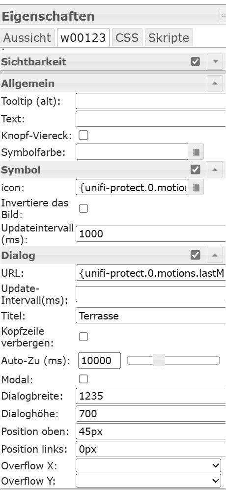

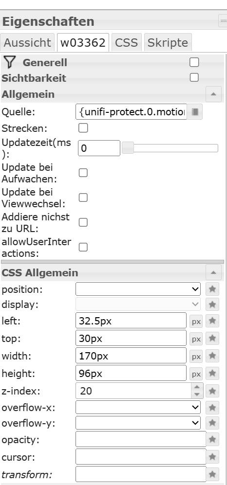

                hab es wie folgt gelöst, da ich keine bessere Lösung habe:
                Screenshot 2023-07-16 180032.jpg basic-image
                Screenshot 2023-07-16 180327.jpg vis-jgui-mfd
