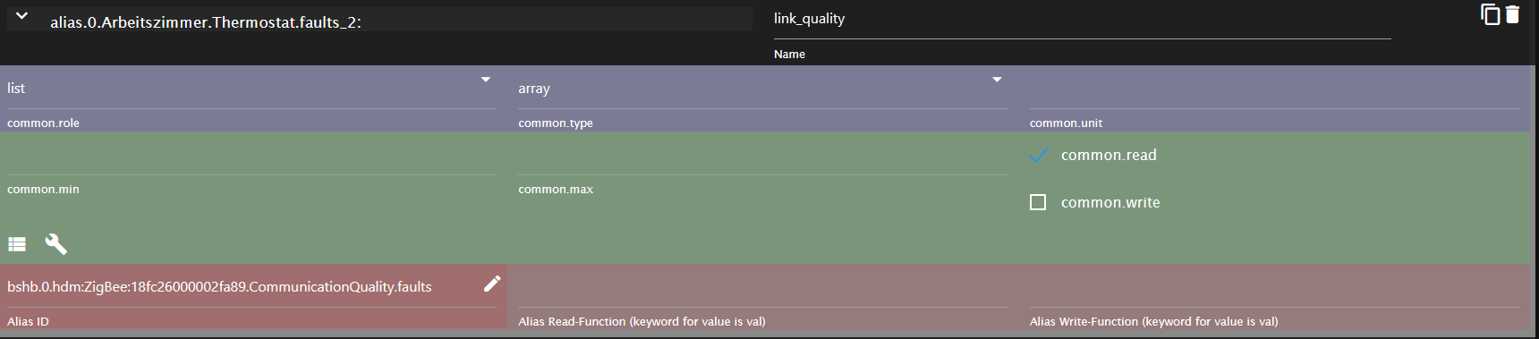

      Nun versuche ich daraus einen Alias anzulegen, dort sieht das Ergebnis aber so aus:
        "type": "state",
        "common": {
          "name": "link_quality",
          "role": "list",
          "type": "array",
          "read": true,
          "write": false,
          "alias": {
            "id": "bshb.0.hdm:ZigBee:18fc26000002fa89.CommunicationQuality.faults"
        "_id": "alias.0.Arbeitszimmer.Thermostat.faults_2",
        "native": {},
        "user": "system.user.admin",
        "ts": 1688827682553,
        "acl": {
          "object": 1636,
          "state": 1636,
          "owner": "system.user.admin",
      Irgendwas scheint auch dem Alias-Manager schon nicht zu gefallen:
      Jemand eine Idee wie ich die gesamte Struktur von oben in den Alias bekomme, oder noch besser gleich einen einzelnen Eintrag ("quality": "GOOD")?

          Beim Anlegen meckert der Alias-Manager vor dem Speichern auch:
          Speichert man trotzdem führt das zu der Anzeige oben.

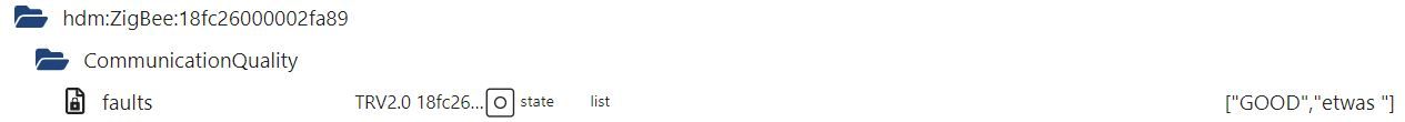

                ... mein Problem liegt ja aber an der Stelle, das "val" bei mir "[]" ist:
                console.log (getState("console.log (getState("bshb.0.hdm:ZigBee:18fc26000002fa89.CommunicationQuality.faults"));"));
                javascript.0 (1833) script.js.Heim.check: {'val':[],'ack':true,'ts':1687715515607,'q':0,'from':'system.adapter.bshb.0','user':'system.user.admin','lc':1670363668833}
                ... ich hatte eigentlich die Hoffnung das mir getState den gesamten Baum wie ich ihn mit "Objekt bearbeiten" (siehe oben) anzeigt und ich mich dann über "deviceService" bis "quality" durchhangeln kann um den Wert "GOOD" zu bekommen. Da aber getState das schon nicht tut, habe ich irgendwo ein anderes Problem. 😞
                • paul53
                  paul53 @warhammer73 last edited by
                  @warhammer73: "val" bei mir "[]" ist
                  Dann kann ein Alias nichts liefern (außer ein leeres Array).
