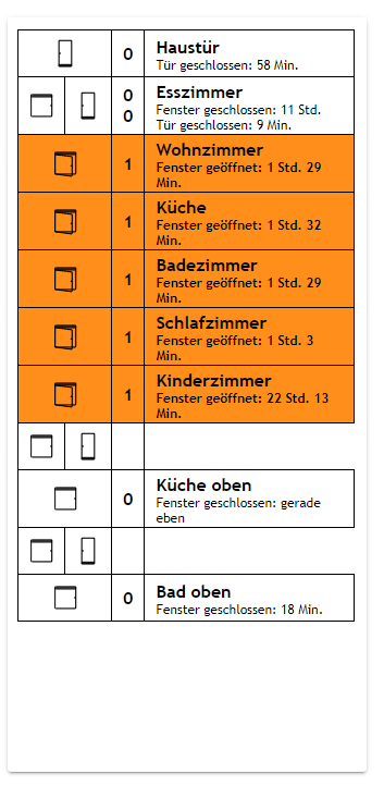

    habe ein kleines Verständnisproblem. Ich nutze das Fensterauswertungsscript von Pittini. Funktioniert soweit auch gut, nur bei zwei Fenstern habe ich ein komisches Fehlerbild. Hier mal ein Screenshot:
    Alle Räume und Funktionen sind ordentlich zugeteilt, dennoch zeigt er mir hier keine Namen an. Und zusätzlich zeigt er auch noch eine Tür an, obwohl dort nur ein Fenstersensor verbaut ist. Kann sich jemand erklären, wie das zustande kommt?

        @crunchip
        danke das war zwar nicht der Fehler. hab Ihn aber gerade gefunden nachdem ich nach Leichen gesucht habe.
        Lösung: Ich hatte die benutzerdefinierte Sortierung der Räume aktiviert. Manche Räume waren aber gleich priorisiert und dementsprechend kam das Script durcheinander.
