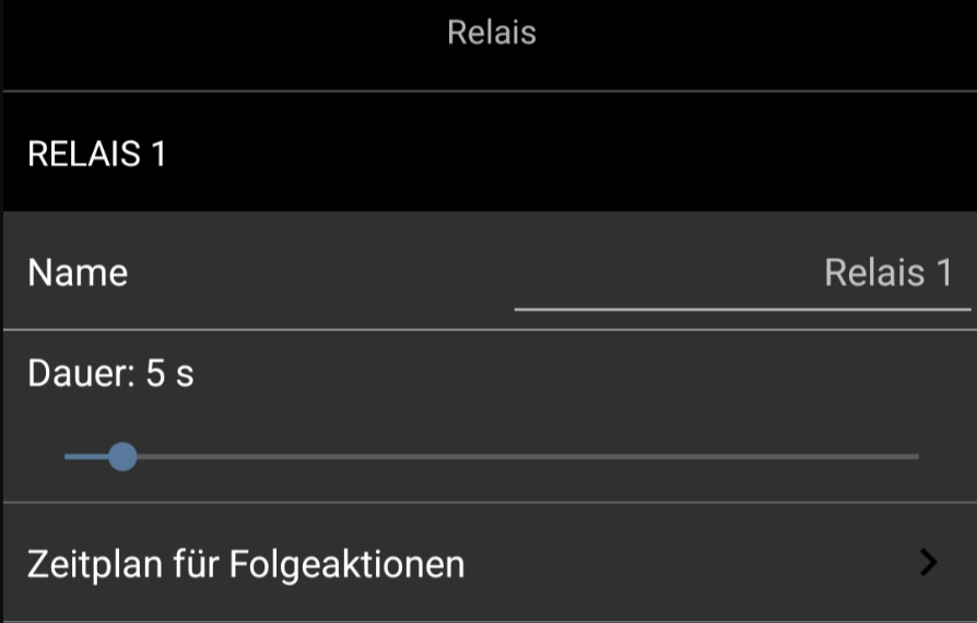

                                • Negalein
                                  Negalein Global Moderator @maxpd last edited by
                                  @maxpd sagte in Re-New DoorBird Adapter v1.0.x:
                                  hab Bilder hier reingelegt
                                  was mir beim Menü Relais auffällt, ich hab mehr zum konfigurieren.
                                  Ist mMn schon immer so.
                                  vs. deins

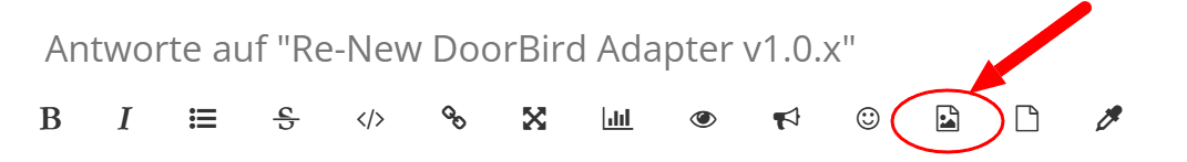

                                  PS: du kannst Bilder über diesen Button im Forum hochladen.
                                  • M
                                    maxpd @Negalein last edited by maxpd
                                    @negalein das Forum hat den Fehler gebracht dass die Bilder zu lange wären.
                                    bei mir sieht das Menü denke ich schon immer so aus.
                                    ich kann mich nicht daran erinnern, dass ich die zusätzlichen Funktionen hatte.
                                    die Funktionen scheinen aber auch nichts mit der permission zu tun zu haben.
                                    es gibt auch kein App Update was ich runterladen können und auch kein Firmware Update.

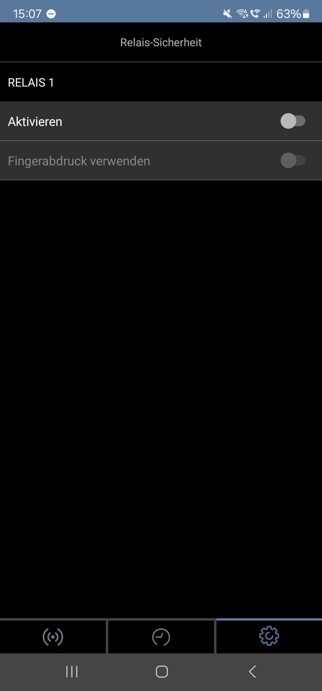

                                    der Screenshot hat noch gefehlt. muss hier eine Sicherheit aktiv sein?
