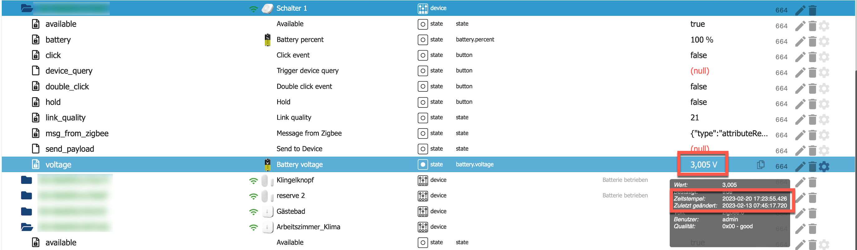

    Sorry, ich versuche es noch mal als eigenständiger thread. Ist vlt. untergegangen oder ich habe irgend einen anderen Fehler gemacht.
    Habe ein Update auf 1.8.12 durchgeführt. Das letzte Update stammt von 02.23 ich meine auf 1.8.11.
    Soweit alles gut.
    Da ich in diesem Zusammenhang mal wieder meine Tabellen genauer angesehen. Dabei fiel mir auf, das die batteriebetriebenen Zigbee-Geräte scheinbar keinen Stromverbrauch mehr haben??
    Laut Zeitstempel werden bei ALLEN meinen batteriebetriebenen Zigbee-Geräte keine Spannung oder Prozentwert mehr angezeigt wird.
    Hab ich da irgend eine Info verpasst?
    Alle anderen Werte kommen wie gewohnt. Deshalb ist mir das bisher nicht aufgefallen.
    Zum Test habe ich mal einen Sensor neu gepairt. Das hat keine Änderung gebracht.

      ich habe gerade auch mal meine batteriebetriebenen Geräte angeschaut, ich bekomme auch keine aktuellen Zeitstempel mehr, selbst wenn ich kurz den Pairingknopf drücke.
      Alle anderen Werte sind nach groben Überflug aktuell.
      Machst Du oder soll ich ein Github Issue aufmachen?
      VG
      Bernd
      P.S.: Adapter auch aktuell, per GIT vor ca. 3h update eingespielt, V 1.8.12

                eingesetzt, einige Aqara Temperatur Sensoren einmalig getriggert, Knöpfchen kurz gedrückt, danach waren die Batterie Werte wieder aktuell, Zeitstempel stimmten auch. Alle, die ich nicht aktiv getriggert habe, sind jetzt, so ca. 1 - 1,5 Stunden später, auch wieder aktuell und Zeitstempel stimmt.
                VG
                Bernd
