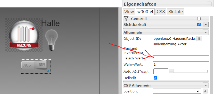

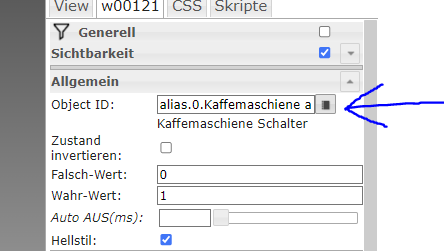

            Hab nun blind rumprobiert und kann nun mit dem Ergebniss zufrieden.
            Habe die null wie auf dem foto zu sehen rausgelöscht.
            Nun leuchtet auch die ON Status LED richtig.

              @balu-0 sagte in VIS Schalter mit Status ( KNX Aktor ):
              ich sehe keine null
              B 1 Antwort Letzte Antwort
                ich sehe keine null
                B Offline
                B Offline
                Balu 0
                Da wo der Pfeil hinzeigt war eine "0"
                Diese habe ich rausgelöscht.
                • B Balu 0

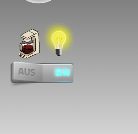

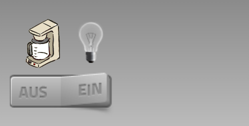

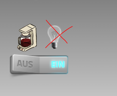

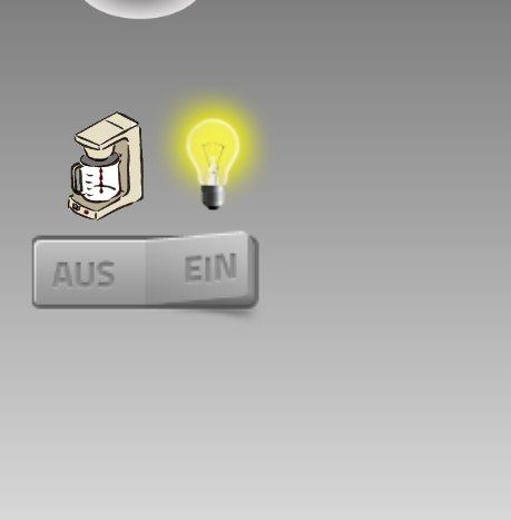

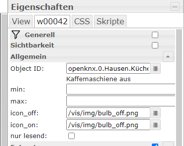

                      Nach weiterer Tests bin ich leider doch noch nicht am Ziel.
                      Ich versuche die jetzt noch kompliziertere Situation zu beschreiben.
                      Glühbirne kann KNX Gruppenadresse schalten und signalisiert den zustand anhand der Zustands KNX Adresse.
                      Schalter :
                      Eigentlich alles wunderbar !
                      tippe ich auf die Glühbirne,
                      so wird der Aktor geschalten,
                      die Glühbirne leuchtet,
                      und auch der Kippschalter leuchtet und befindet sich auf der richtigen Position.
                      Andersrum genauso und auch in der Reihenfolge abwechselnd absolut synchron.
                      Jetzt Liste ich die Fehler auf:
                      Ausgangszustand ist Aus.
                      Jetzt wird der Aktor durch entschärfen der Schließanlage im KNX bus eingeschaltet.
                      nun signaliesiert nur die Birne den zustand
                      Möchte ich nun beispielsweise den Aktor über die birne ausschalten,
                      passiert beim ersten tippen beim aktor nix,
                      die Birne leuchtet weiterhin,
                      und zusätzlich schaltet sich der Kippschalter auf ein.
                      Jetzt erst beim zweiten tippen auf die Birne geht alles aus ( Aktor + Signalisierung )
                      ( bzw. ist wieder Syncron im VIS )
                      Nun ausgehend vom letzten Bild bzw. alles an:
                      Schalte ich nun den KNX Aktor über die schließanlage wieder aus.
                      ergebnis ist :
                      Schalter hat sich also wieder nicht bewegt,
                      und zum einschalten müsste ich wieder zweimal tipen.
                      Hier noch die Konfiguration vom KNX Aktor.
                      Währe über Tipps sehr dankbar,
                      evtl geh ich das ja von Grund auf falsch an.

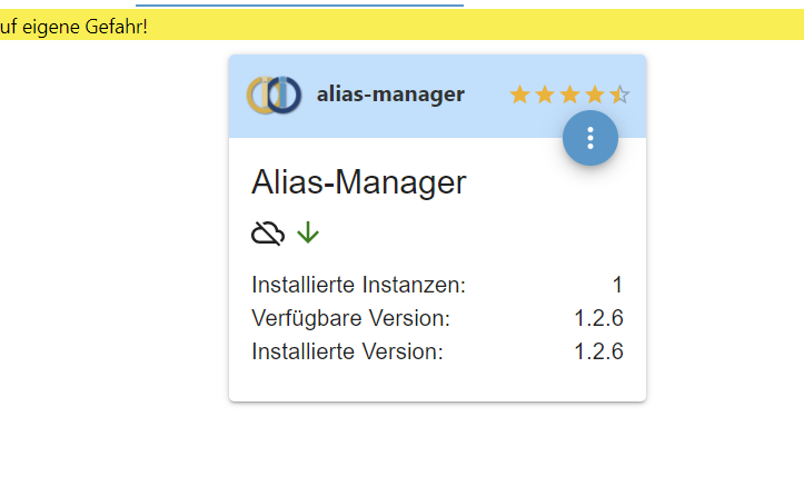

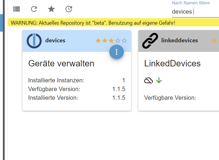

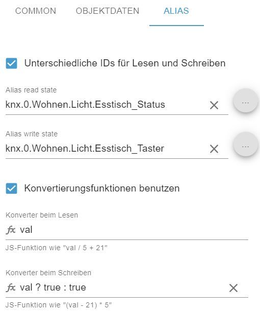

                            Das mit dem Alias Manager scheint mehrere Herangehensweisen zu haben.
                            Und auch unterschiedliche plug ins.
                            Über welches Modul / Plug in soll / muss ich den Alias umsetzen ?
                            Oder :
                            Bei letzterem ist ohnehin nur das Gerät zu finden das im Alias Manager reingeholt wurde.
                            Vielen Dank für deine Hilfe !!!

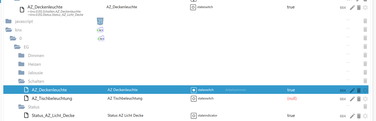

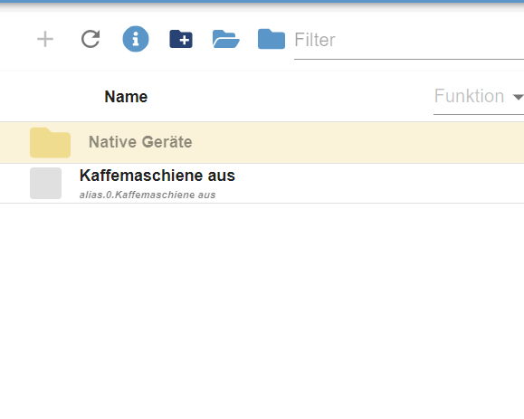

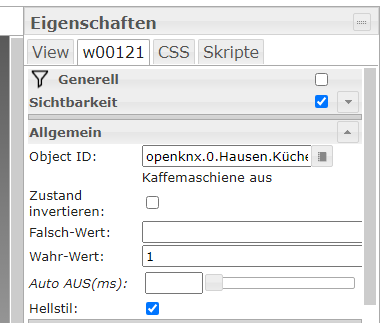

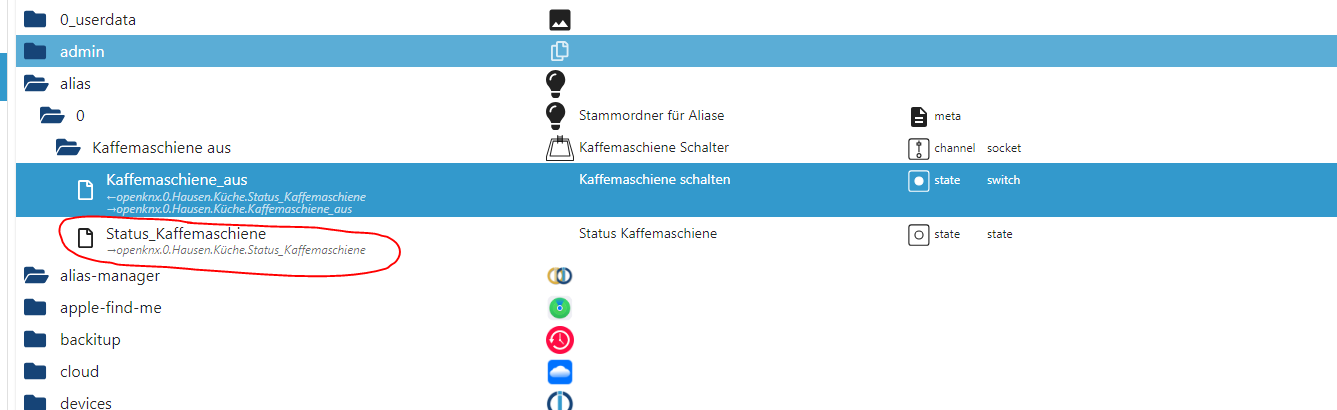

                              Hab jetzt mal versucht das mit dem Manager Umzusetzen.
                              Habe hier 2 Datenpunkte reingepackt:
                              1 x die knx gruppenadresse zum schalten + die Gruppenadresse Status

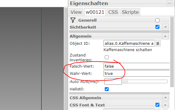

                              in den Schalter hab ich den neuen Datenpunkt eingefügt

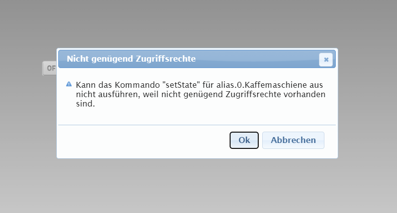

                              Betätige ich den Schalter im VIS kommt folgende fehlermeldung :
                              Bin ich zuminderst schon auf der richtigen Spur ? :-)

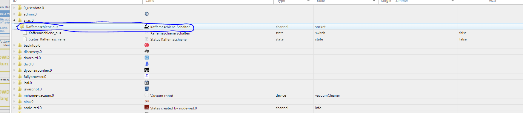

                                @balu-0 sagte: Betätige ich den Schalter im VIS kommt folgende fehlermeldung :
                                Einen Kanal kann man nicht schalten, sondern nur einen Datenpunkt ("Kaffeemaschine schalten").

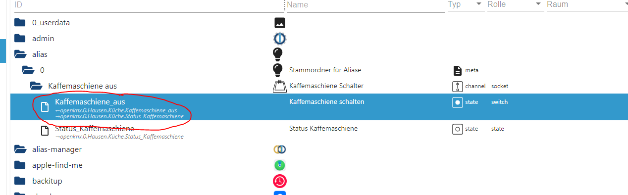

                                  Habe nun den Punkt :
                                  Dem Schalter im VIS zugewiesen.
                                  Habe nach wie vor die selbe Problematik.
                                  Habe ich falsch " verheiratet" ?
                                  paul53P C 2 Antworten Letzte Antwort

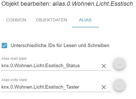

                                    @balu-0 sagte: Habe ich falsch " verheiratet" ?
                                    Ja, bei "Alias read state" muss der Status zugewiesen werden, bei "Alias write state" der Kommando-Datenpunkt.

                                      B Offline
                                      Balu 0

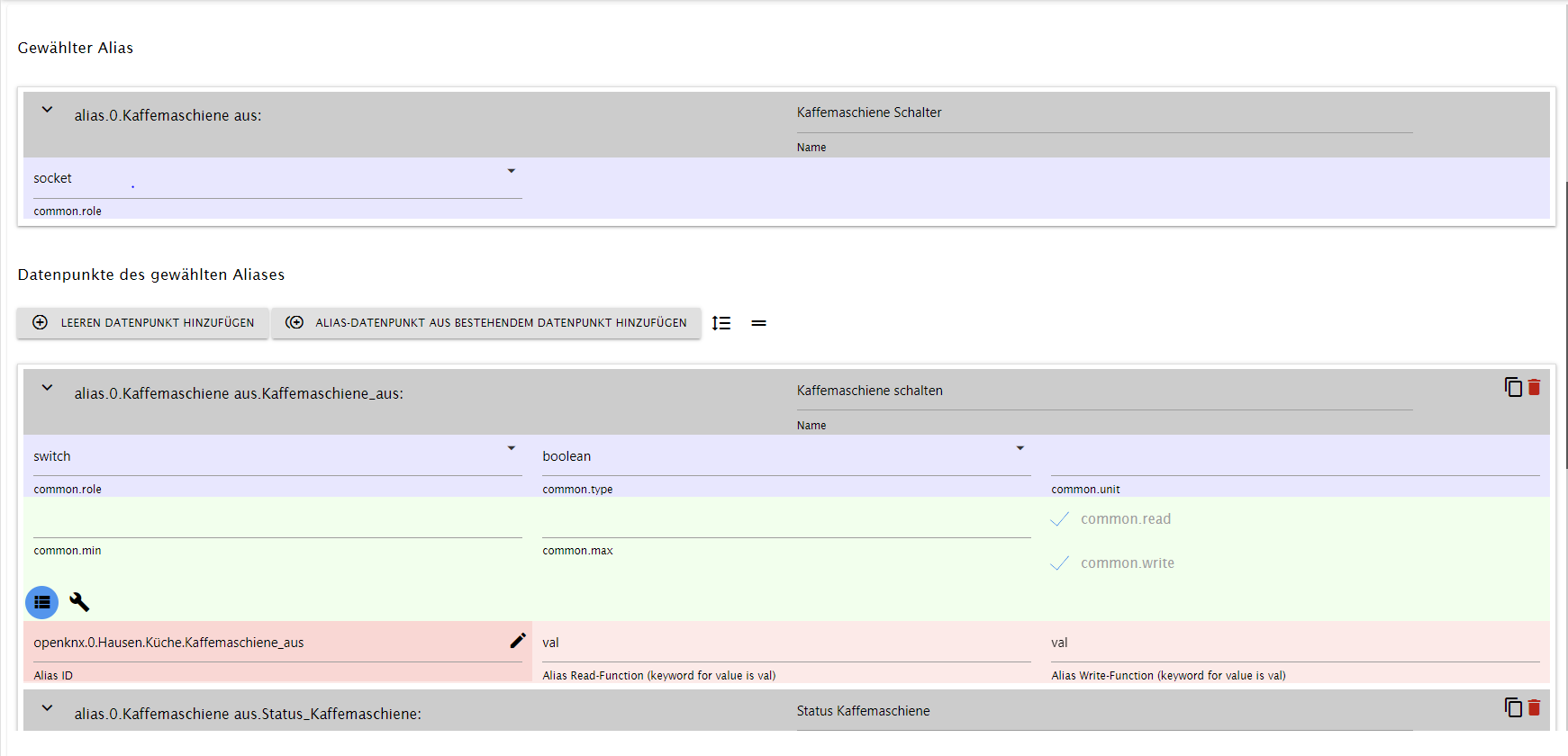

                                      Habe ich getauscht
                                      jetzt schnallt der schalter zurück und erst beim zweiten mal bleibt er in der on position.
                                      wird der knx Aktor von wo andert betätigt bekommt der Schalter nach wie vor keinen Status bzw. kippt nicht in die richtige Position.😢
                                      benötige ich eigentlich diesen Punkt den ich angelegt habe ?
                                      • B Balu 0
                                        Habe ich getauscht
                                        Ist der Kommando-Datenpunkt ein Schalter (true: Ein, false: Aus) oder ein Taster, der toggled?
                                        Wenn es ein Taster ist, benötigt man eine Schreib-Konvertierung:
                                        B 2 Antworten Letzte Antwort
